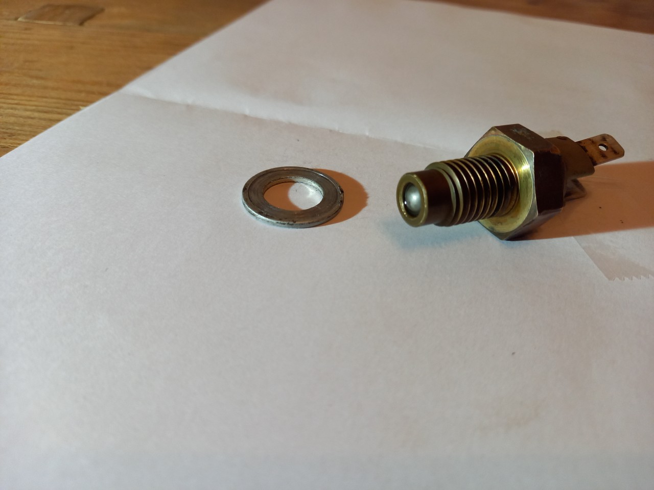

Je pensais voir le contacteur en question. :)

Voici le contacteur défectueux. On peut voir à l'extrémité la petite bille grippée et rétractée qui faisait contact en permanence et la rondelle d'origine que j'ai enlevée qui m'a permis de gagner 1 mm et faire un nouveau contact dans la boîte de vitesse.😉
