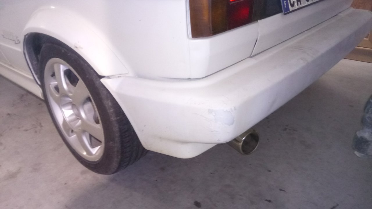

Voilà le silencieux je l'ai remplacé (avec de l'aide pour finir)
16h à 18h30
Ce matin j'ai mis du w40 sur le boulon comme vous me l'avez conseillé
Cette après midi j'ai mis 10min max pour enlever le collier et enlever les 3 silent blocs et la il n'a même pas bougé, j'ai écarté entre le silencieux et la ligne, mis du w40, j'ai chauffé au décapeur, j'ai tapé avec une massette pendant plus d'une heure, rien même pas un millimètre
J'ai appelé en renfort mon ami qui m'a changé les câbles de frein à main, j'ai tapé le temps qu'il vienne (20min)
Il est arrivé il a tapé 5min le silencieux a commencé à bouger, 10min après il était par terre
On à remonté le neuf, démarré, pas de fuite, elle fait un beau bruit et on est parti l'essayer
Plus de bruit de ferraille enfin, un beau bruit et on dirait qu'elle est plus nerveuse, on ne la reconnaît pas
Il en a profité pour regarder et régler la tringlerie de la boîte qui était rigide, maintenant c'est souple, c'est que du bonheur
