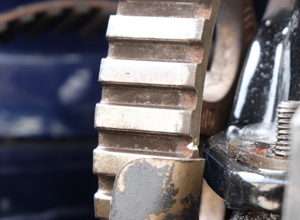

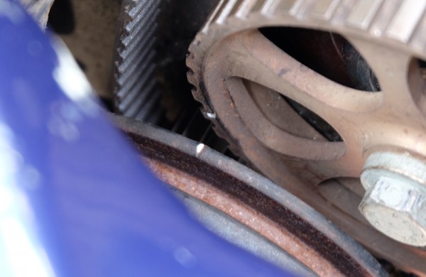

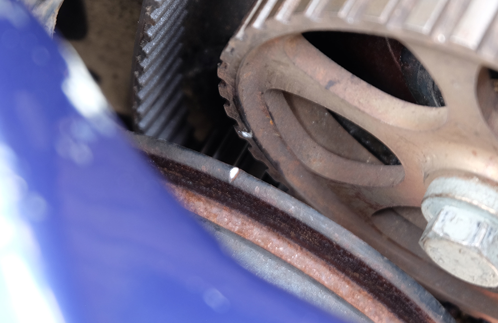

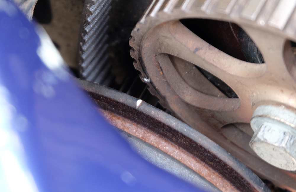

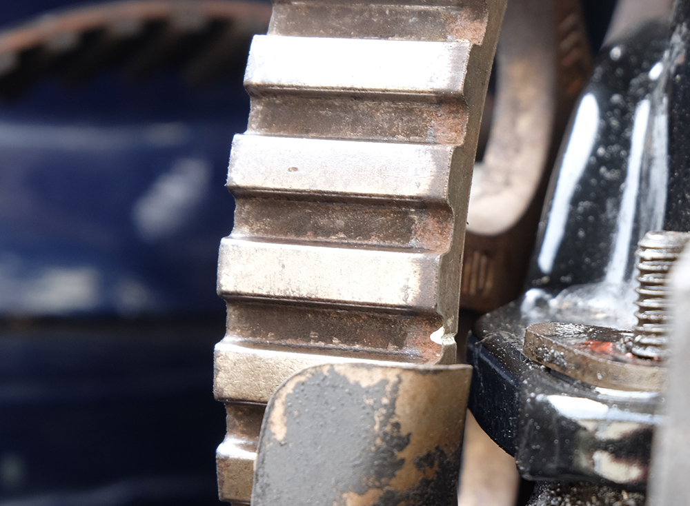

la flèche sur le carter plastique est peut être pas le plus précis,
vaut mieux aligner le couvercle du cache soupape et le repère de PMH sur le volant moteur, en dévissant le gros cache plastique sur la boite.
la tu sera certain de l'alignement (attention le PMH est le gros point et pas l'encoche en forme de losange qui est le calage 6°pour l'allumage).

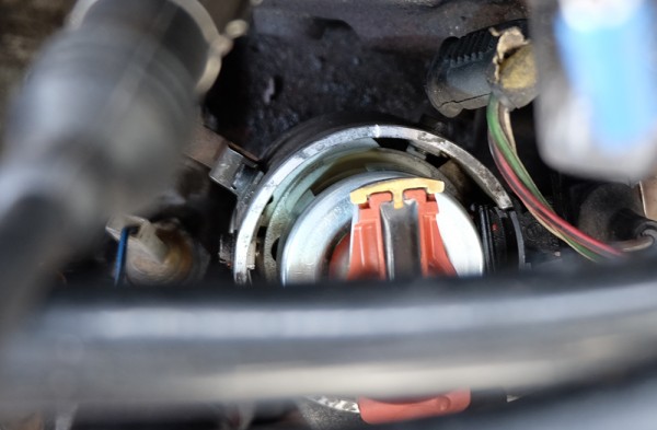

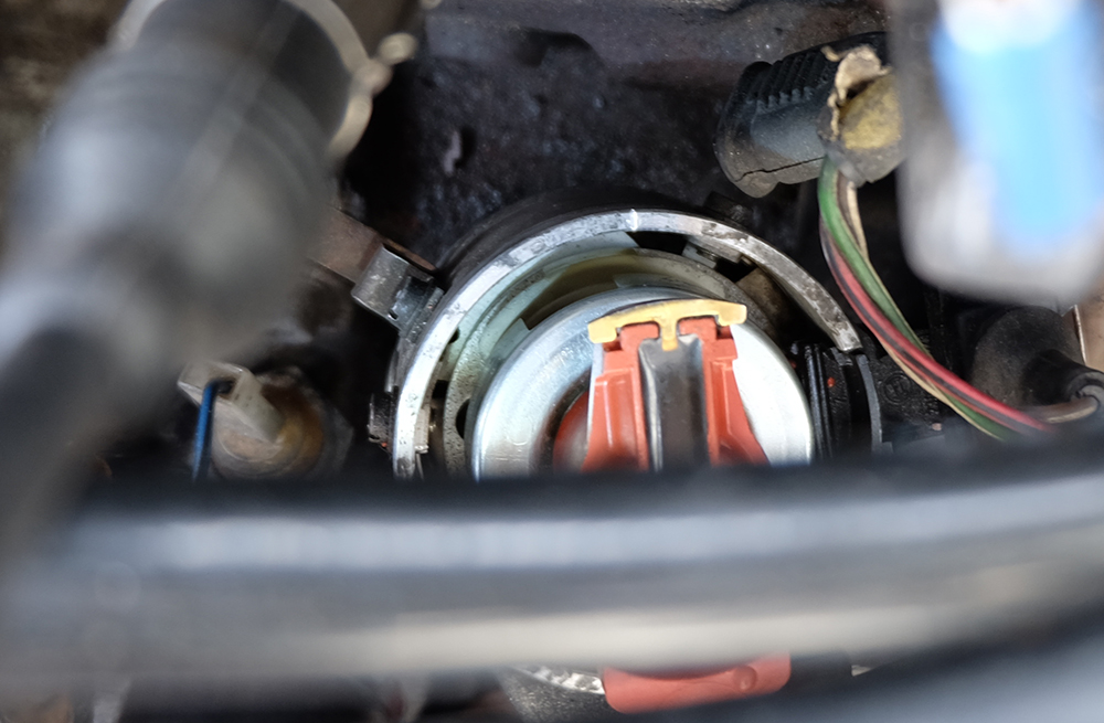

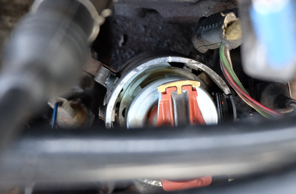

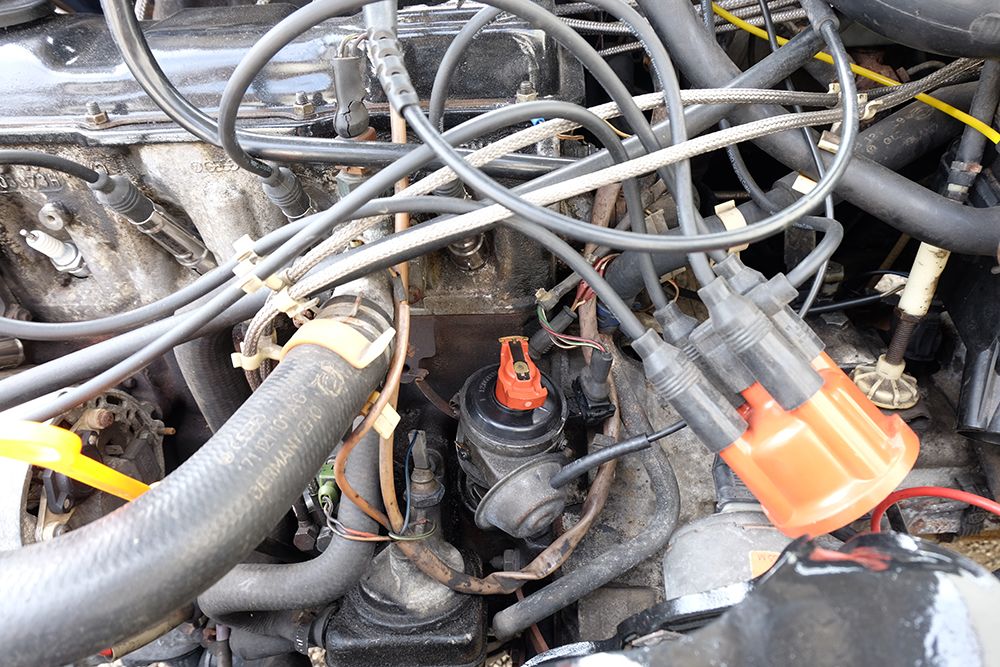

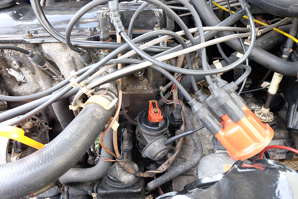

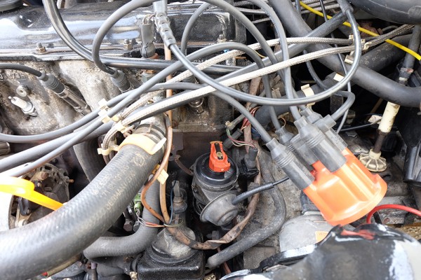

j'ai donc démonté la distribution ..pour moi c'était ok...
voici quelques photos si vous pouvez me confirmer pour tous les répéres ... position allumeur etc...
merci d'avance
merci d'avance

une fois la courroie remonté: tu as reverifié ton calage ?
si tout est bon de se coté
tu mets quoi comme essence?

S'il y a un mauvais calage, le moteur ne tourne pas rond. Démarrage difficile (pas au quart de tour).
Reste à vérifier ou échanger la capsule de l'allumeur ou l'allumeur (masselotes en vrac).
Ou vérifier les pressions.

tu pourrais être surpris summit qu'avec une distribution Mal calé le moteur tourne rond et démarre bien
C'est de mon point de vue une des premières choses à vérifier
Tu verra que c'est une connerie ...
Affaire à suivre
C'est le deuxième point l allumeur comme je l'ai déjà écrit
Bon courage
Affaire à suivre
manu.k a écrit : mer. juin 06, 2018 09:14 am deux pistes
- la distribution a reverifier: une dents fait toute la difference
-l allumeur : capsule a depression hs
Bon courage
