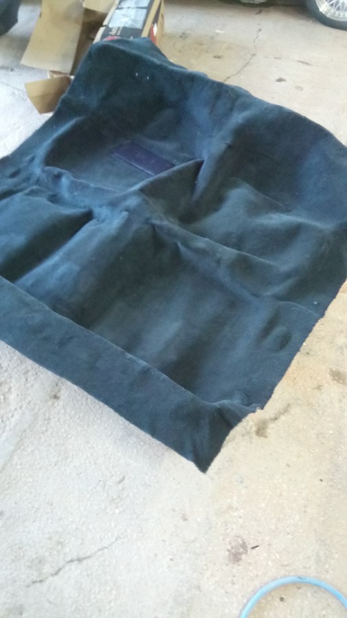

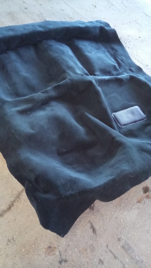

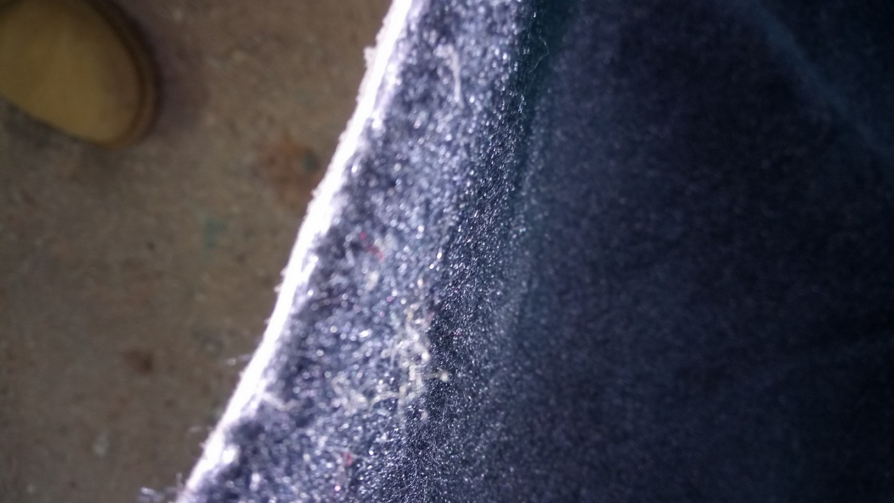

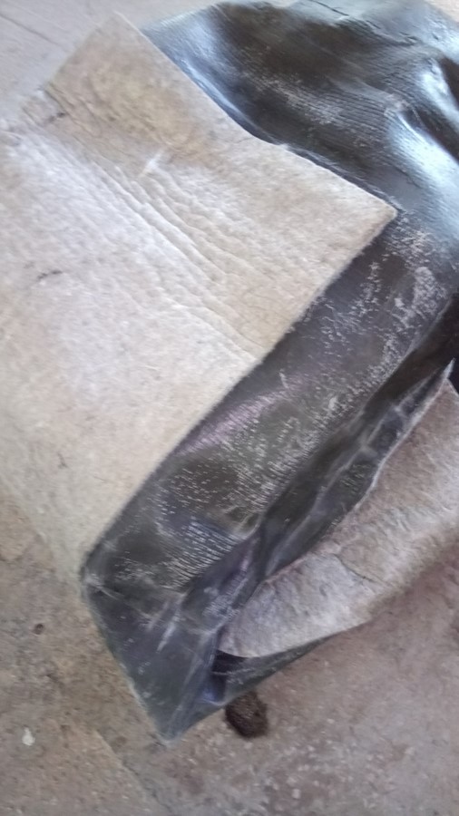

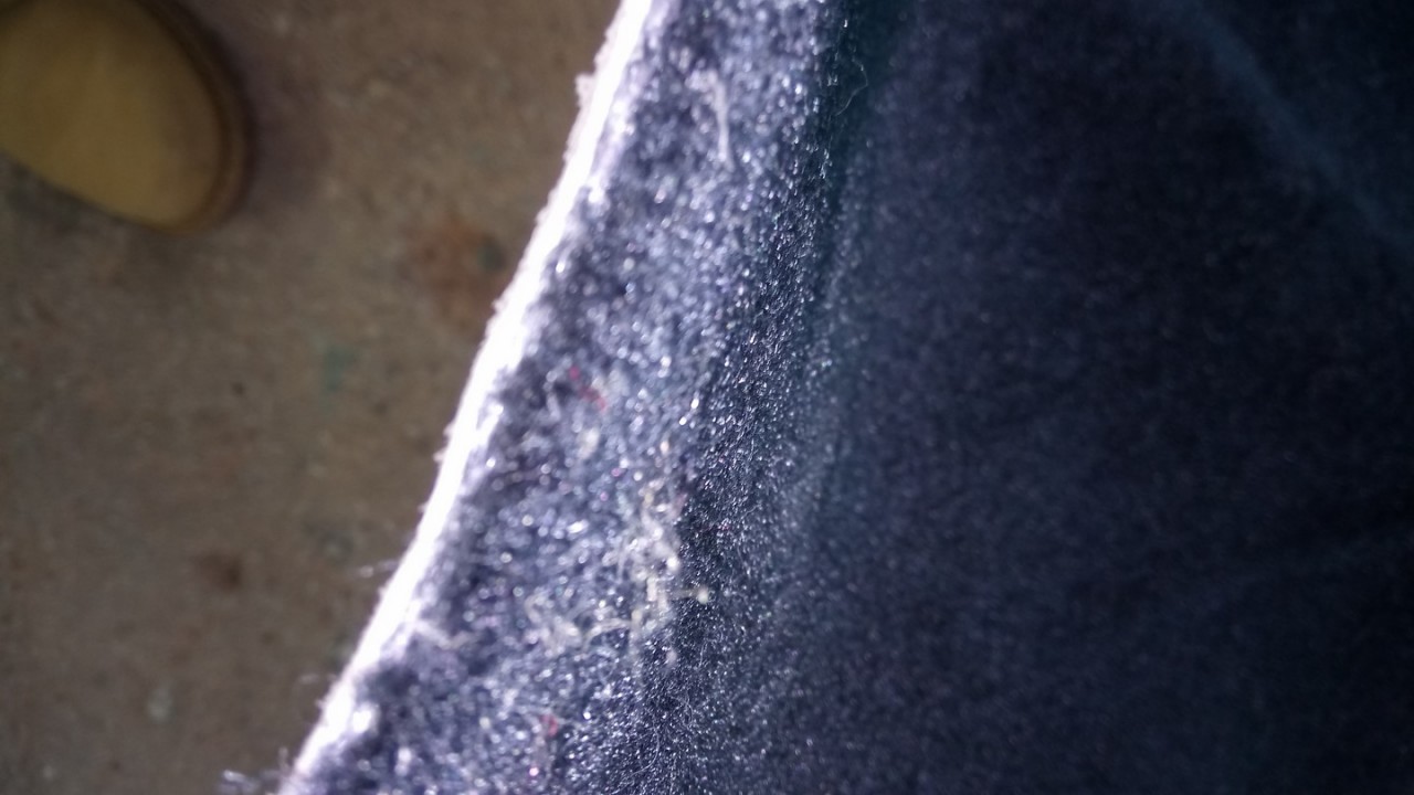

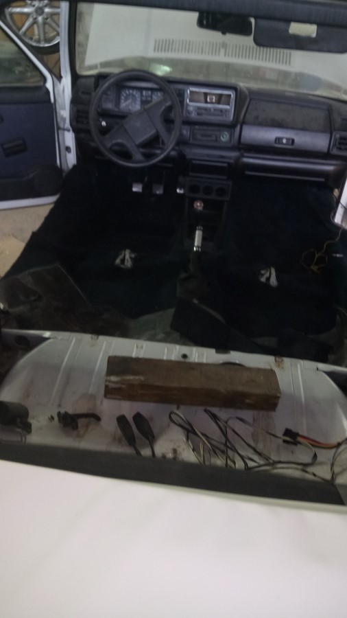

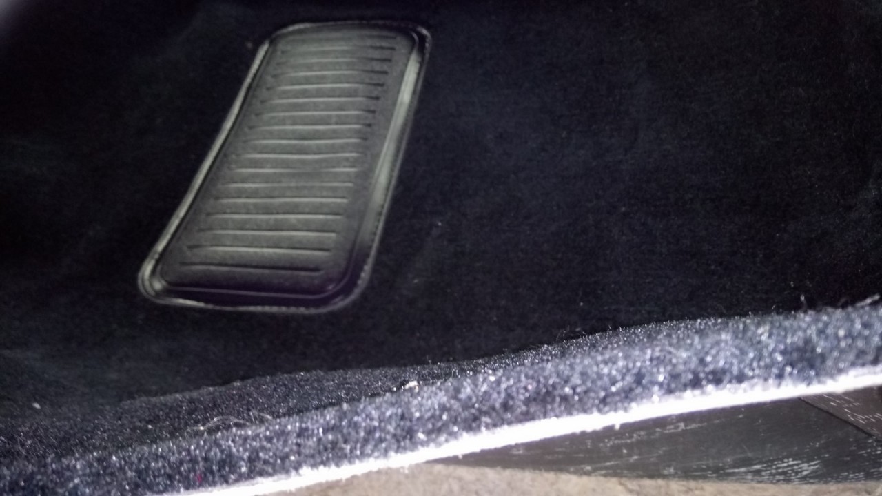

Voici les photos reçues.
La moquette est donc en une seule pièce contrairement à celle d'origine.
On voit bien les renforts isolants en dessous.
Le reste a l'air effectivement d'assez facture.

La moquette a l’ait de bonne facture , par contre ne manque il pas les découpe pour les rails de sièges .
Tien nous au courant du suivi de montage pour les difficultés rencontrées.

je peux pas les voir ces moquettes en une seule partie.
je les trouves mal ajustées.
je préfère en trouver une d'occas' en bon état que d'acheter celle ci.

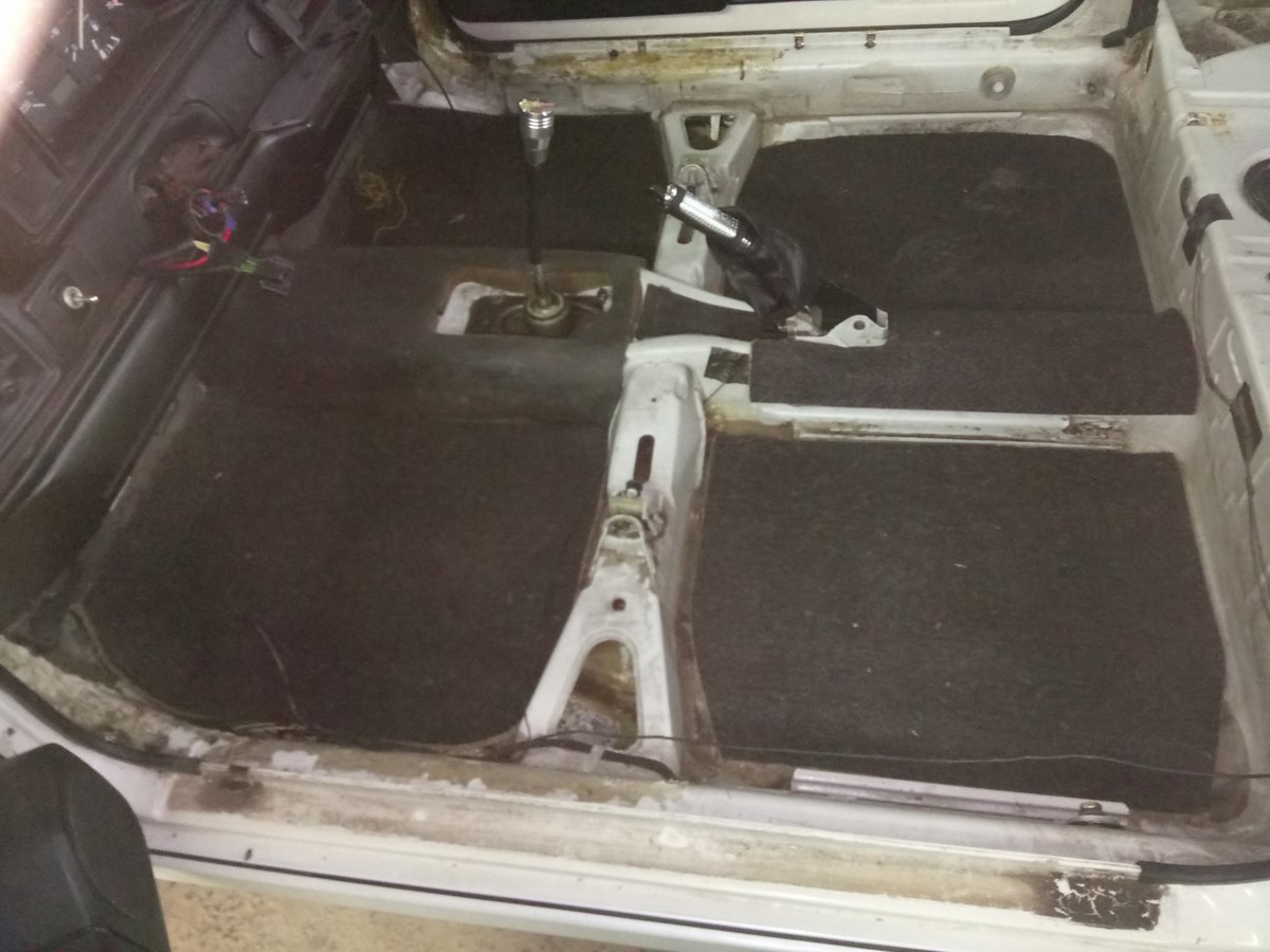

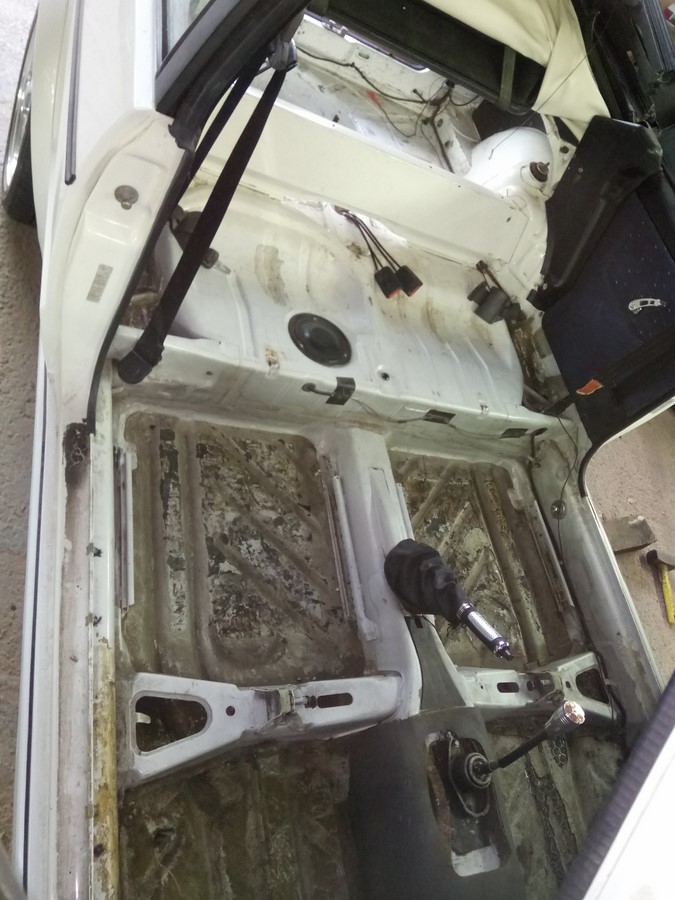

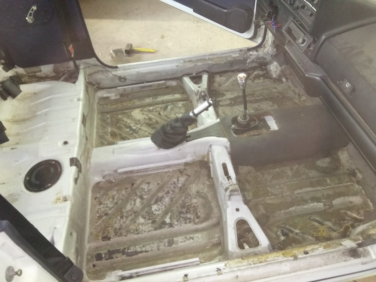

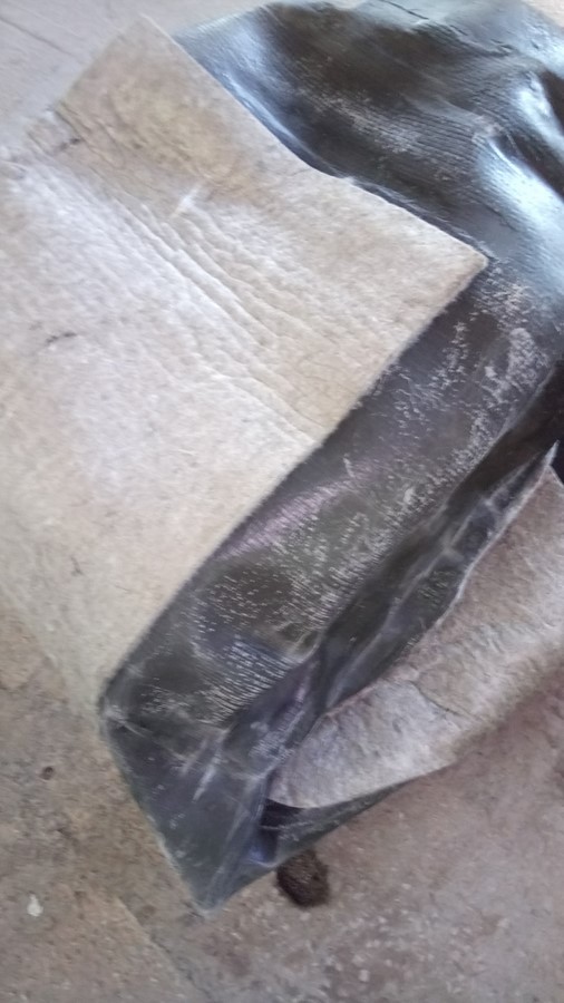

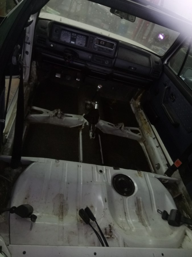

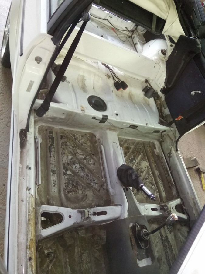

Aujourd'hui j'ai enlevé les isolants du sol (ceux en fibres et ceux en goudron)
J'ai tout gratté, aspiré, nettoyé, dégraissé, j'ai recollé une plaque de goudron au 4 places et j'ai collé les nouveaux isolants
J'ai également changé ma colonne de direction avec un nouveau neiman acheté chez Manu (comme ça j'ai qu'une seule clé pour tout)
Vendredi je met en place la nouvelle moquette que j'ai acheté chez rock auto

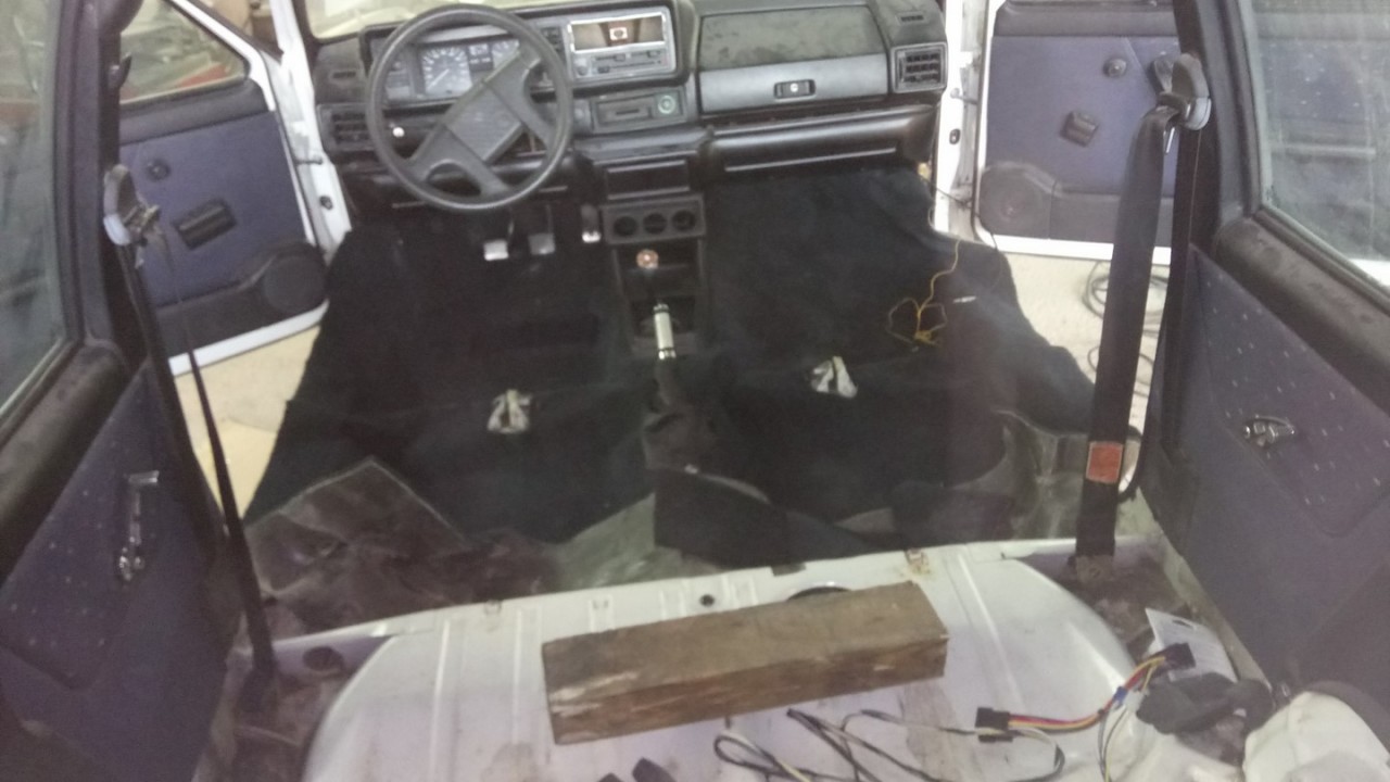

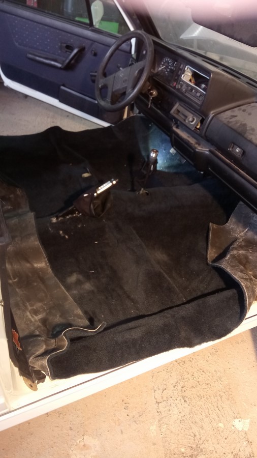

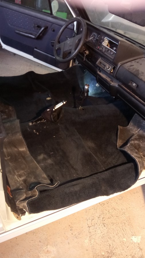

Voilà j'ai commencé à poser ma moquette neuve cette après midi
J'ai passé un peu moins de 2h00 (l'heure d'aller chercher ma fille à l'école)
J'ai bien mis et coupé place conducteur, le levier de vitesse et frein à main et les 2 fixations pour les sièges
Il me reste toutes les découpes des rails de siège, fixations ceinture et tout le pourtour
La moquette est vraiment bien épaisse, agréable au touché, et ce coupe parfaitement avec un cutter
Elle est relativement facile à poser seul, elle est près formée et un seul morceau
Les cotes sont parfaites

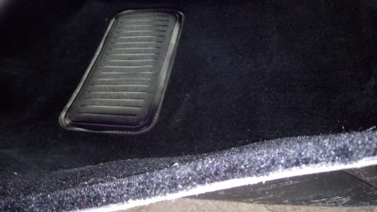

Bonjour
J'ai repris la pose de la moquette et j'ai passé une petite journée (en dilettante, blabla avec le carrossier et répondre aux appels des clients)
Je n'ai pas encore fini il reste les finitions
La moquette est nickel mais si je devais recommander une moquette chez rock auto je prendrais une finition moins épaisse, je galère pour fixer les caches des rails, la vis de la console centrale et le clips central au niveau de la banquette arrière, et les joints des portieres
Sinon sensation de cocconing au touché
Demain matin normalement je finis la pose de la moquette et commence la pose des 3 manos et de l audio
Les sièges et banquette arrière sont partis chez un autre sellier pour dehousser les sièges avant et poser les housses cuir chauffant et traiter l'ensemble

En rapport à tes problèmes de pose, tu penses que la moquette est plus épaisse que celle d'origine ?
Cyevan
- Messages : 757
- Enregistré le : ven. févr. 09, 2018 21:55 pm
- Jantes : Autre BBS
- Localisation : Var
Re: Moquette neuve
Carrément, c'est pas du simple au double, mais presque
Le carrossier me chambre avec, plus besoin de chauffage en hiver, la tête va toucher la capote avec l'épaisseur de la moquette, on va même plus entendre le moteur, on se croirait dans un palace parisien
