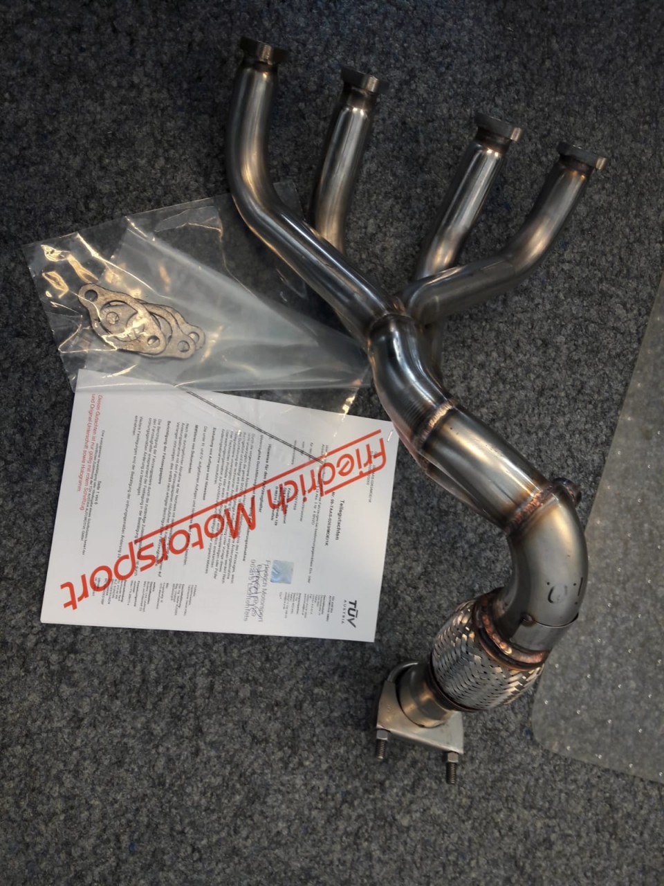

Si j'ai bien compris, dans l'article, on parle d'un collecteur sport et suppression du catalyseur. Je pense que le gain doit être un peu plus élevé que 5 chevaux en supprimant le catalyseur?

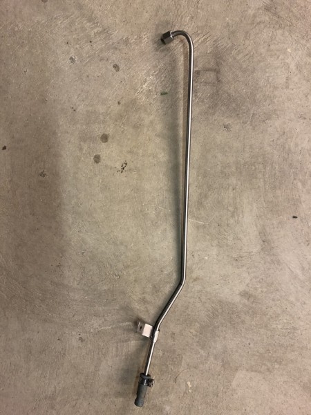

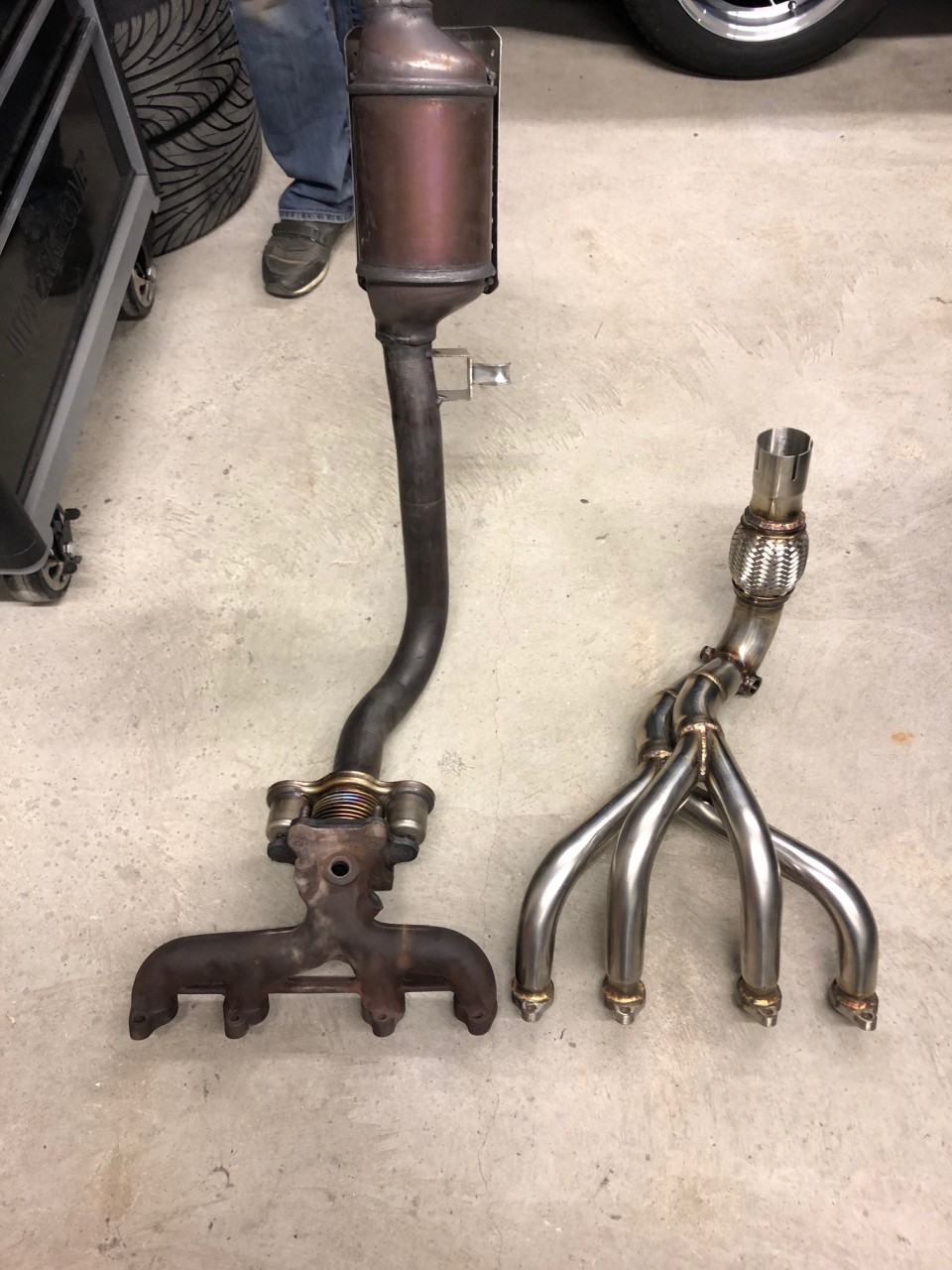

Dans mon cas, je suis parti sur un autre collecteur que le Supersprint afin de pouvoir conserver mon catalyseur pour le contrôle technique, car malheureusement impossible de le supprimer en Suisse :grrrrrr

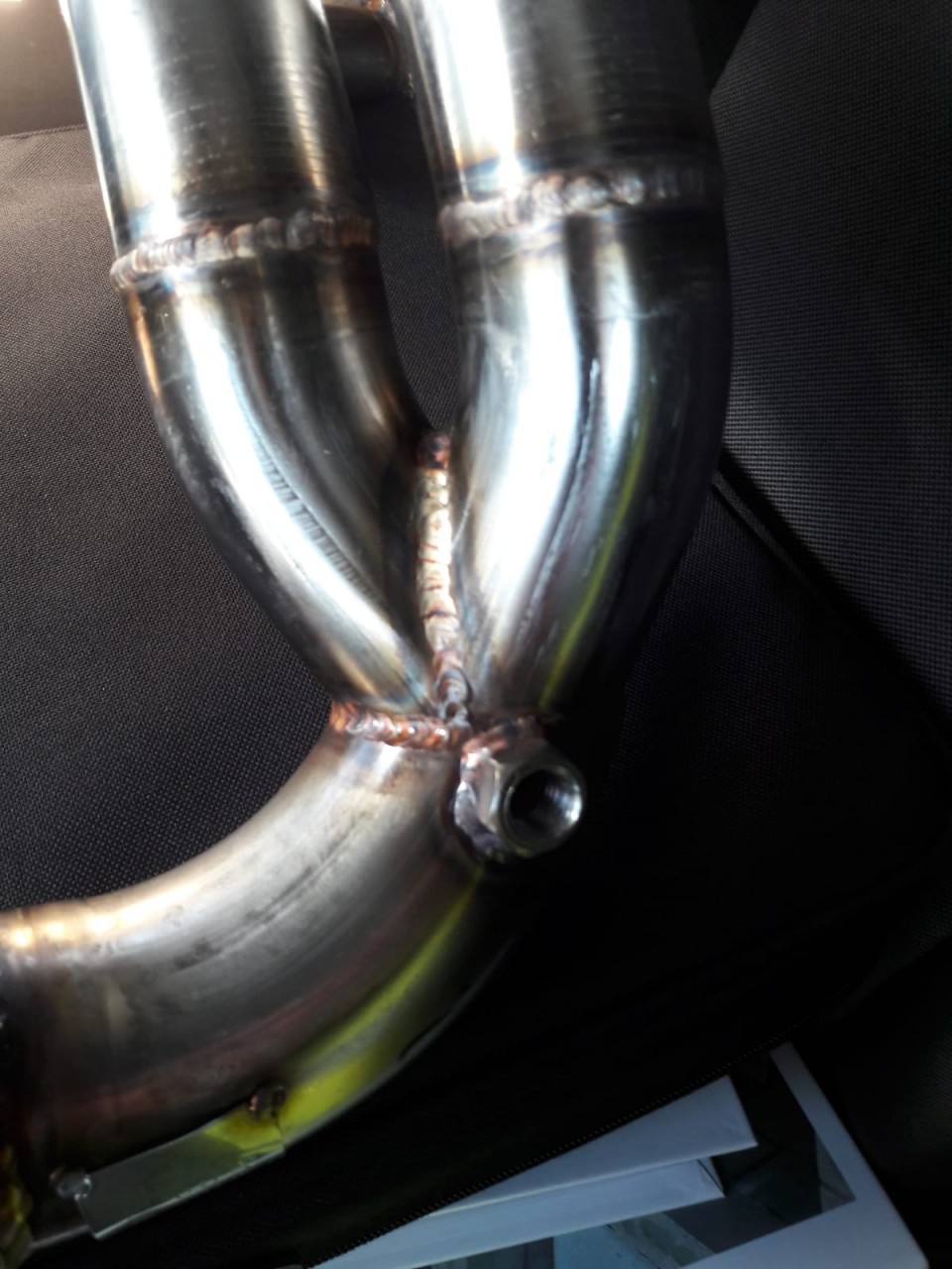

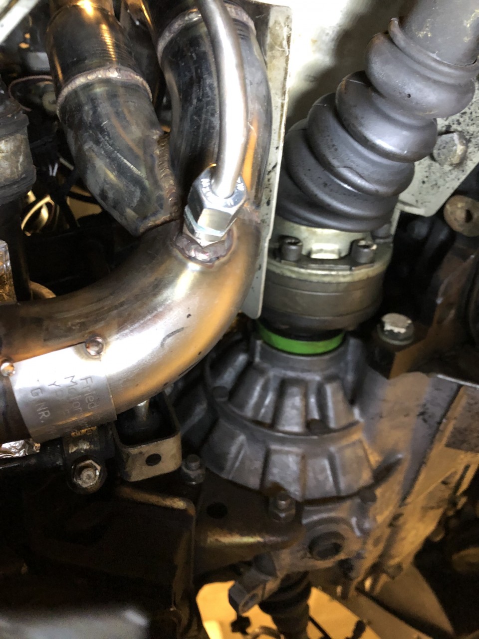

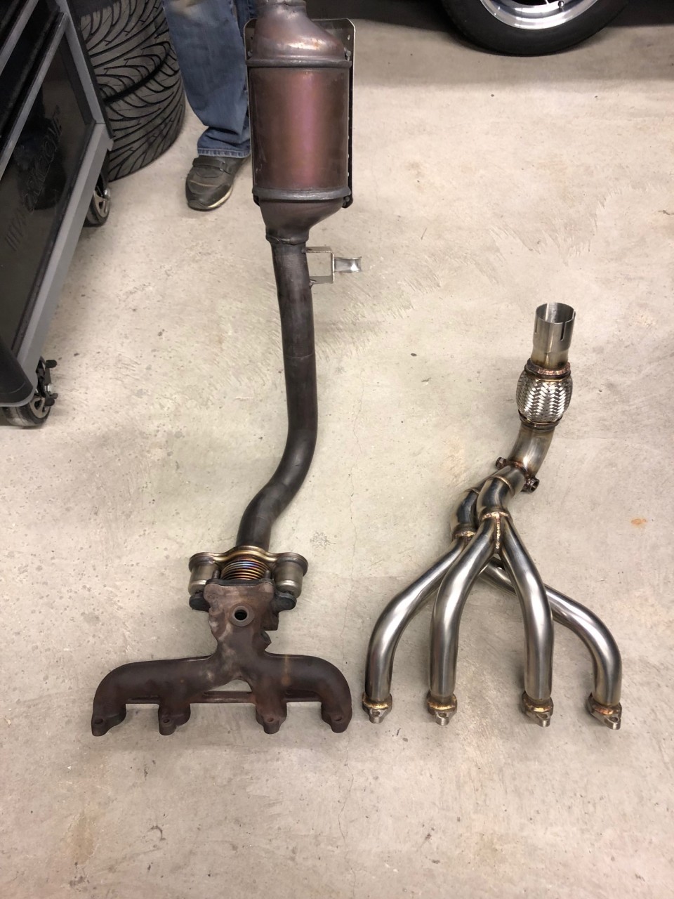

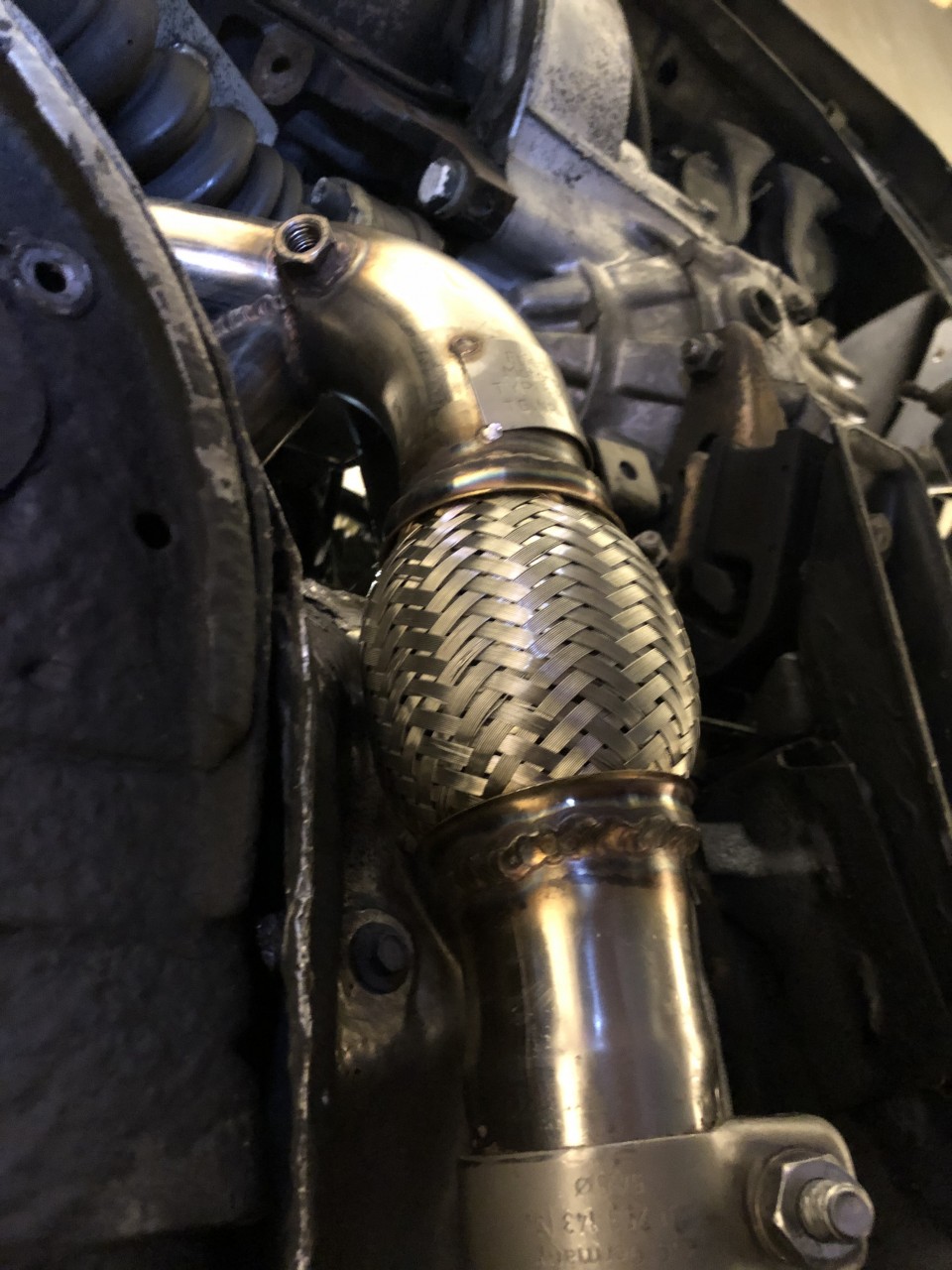

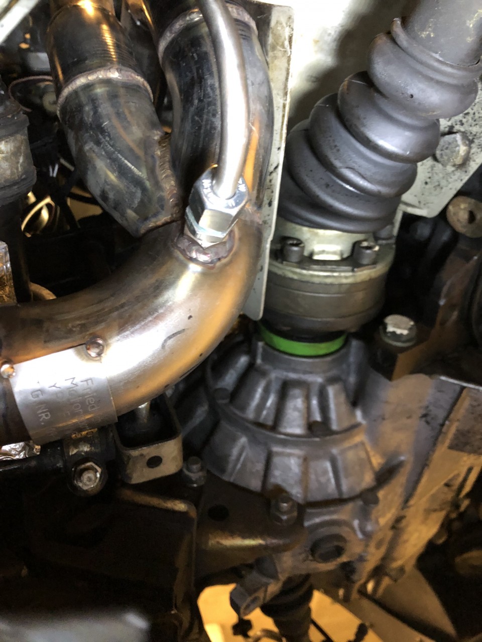

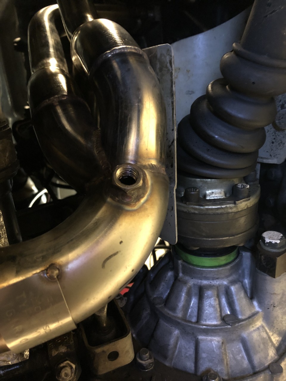

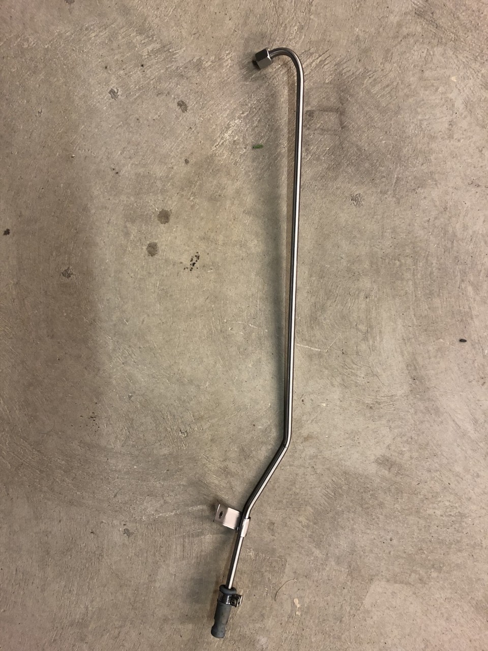

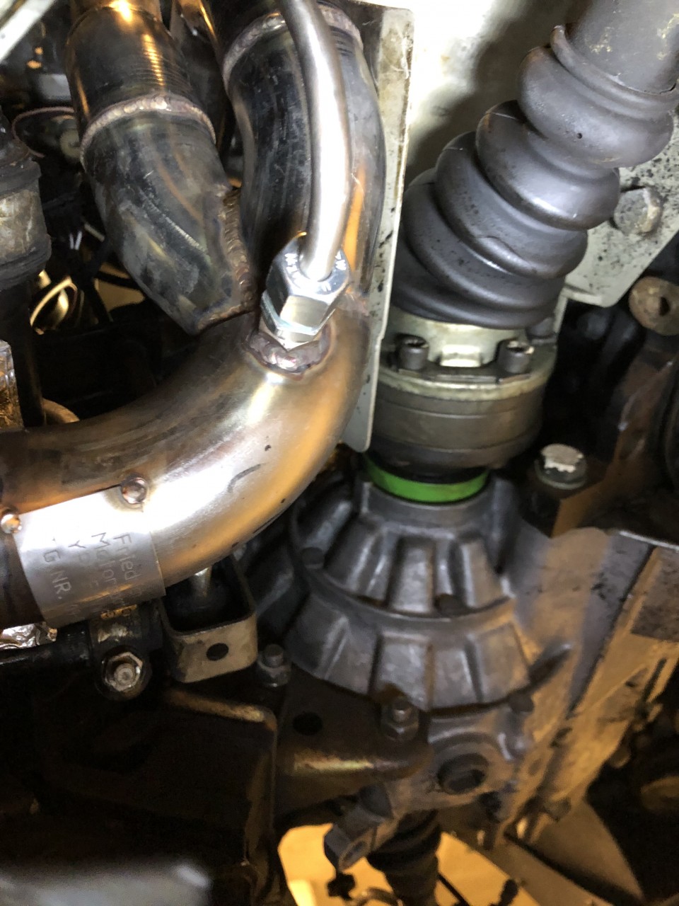

Modification du collecteur une fois réceptionné,il n'y a en effet pas de prise d'air avant catalyseur pour les réglages moteur (richesse). Ajout d'un pas de vis M12x1.5

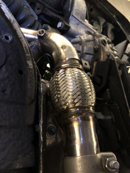

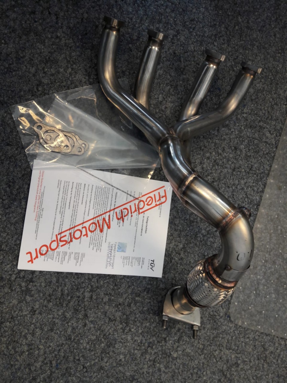

Petit aperçu avant montage

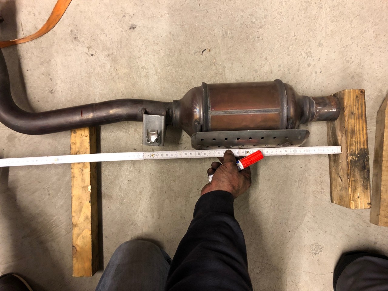

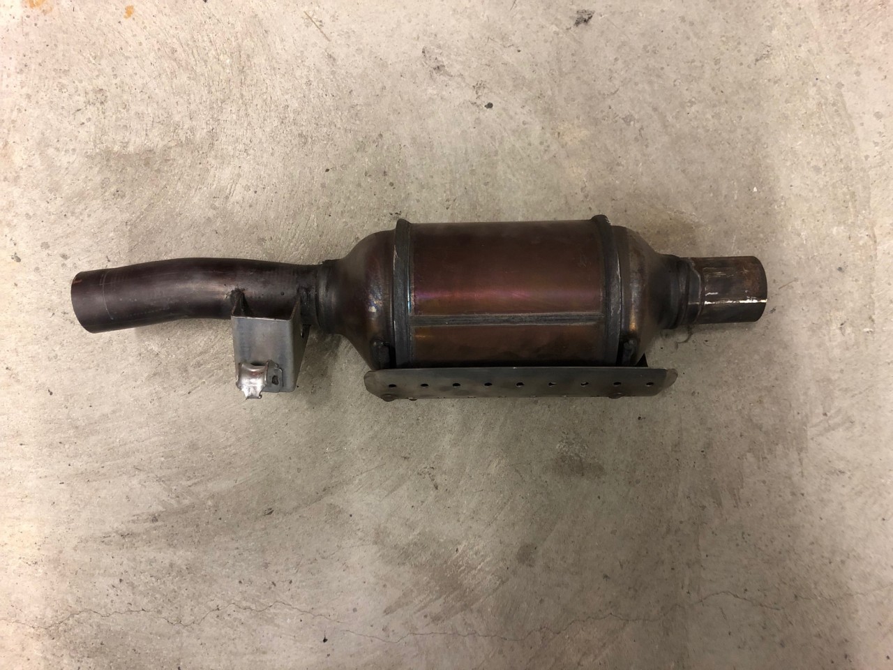

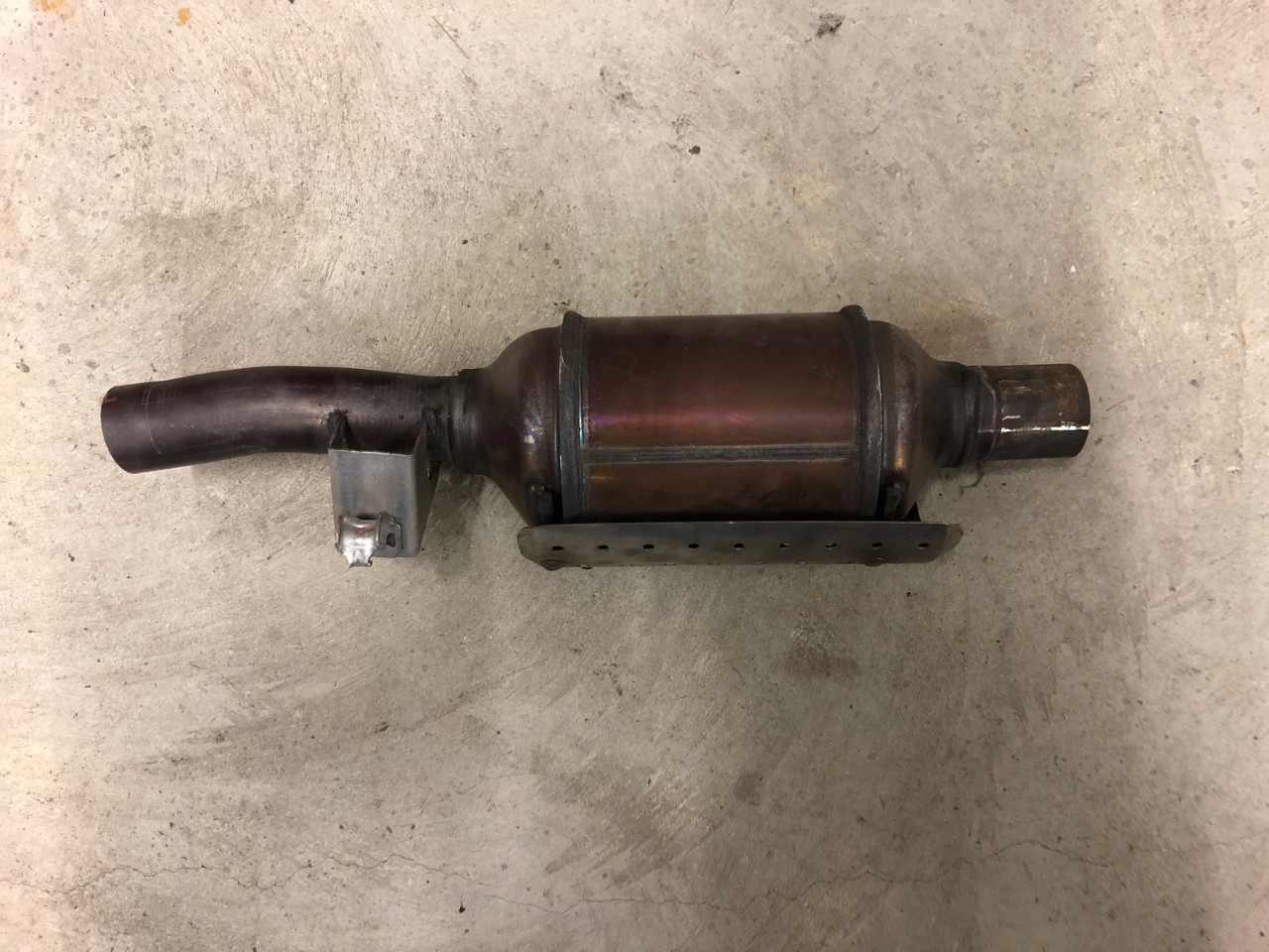

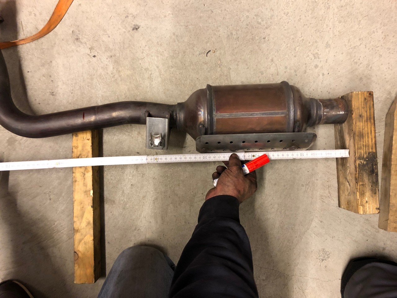

Une fois le collecteur monté, mesure et découpe du catalyseur afin de le remonter
Je n'ai pas d'autres photos du montage une fois terminé mais je tâcherai d'en faire. J'espère ainsi avoir une meilleure évacuation des gaz d'échappement et de meilleures montée en régime. J'ai hâte de faire les premiers essais :wink:

Joli ce montage!
On voit une petite différence entre les 2 collecteurs ;)

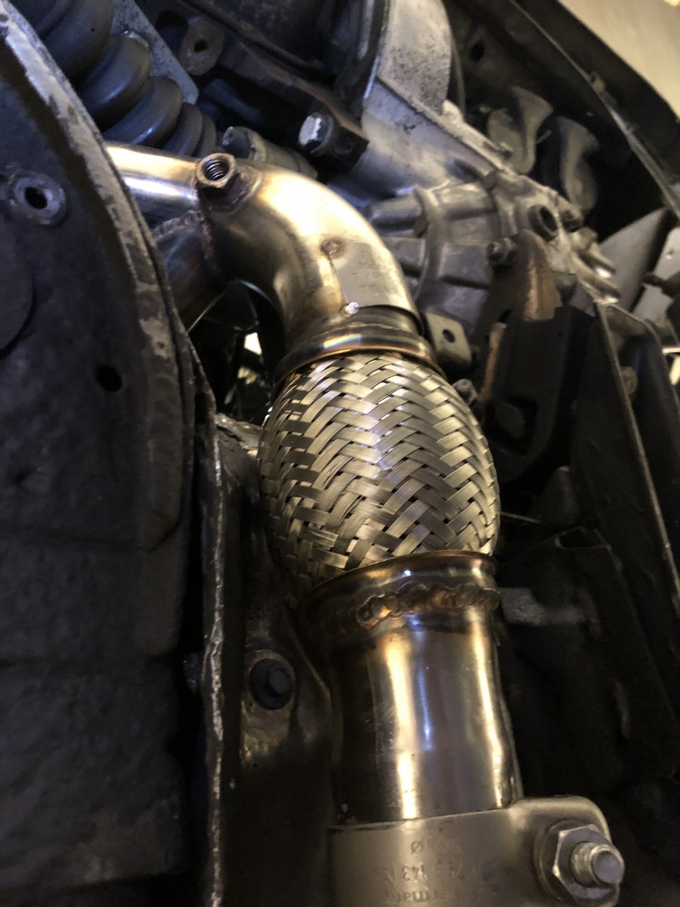

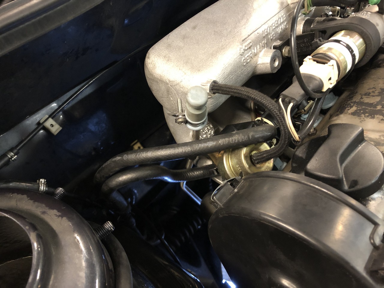

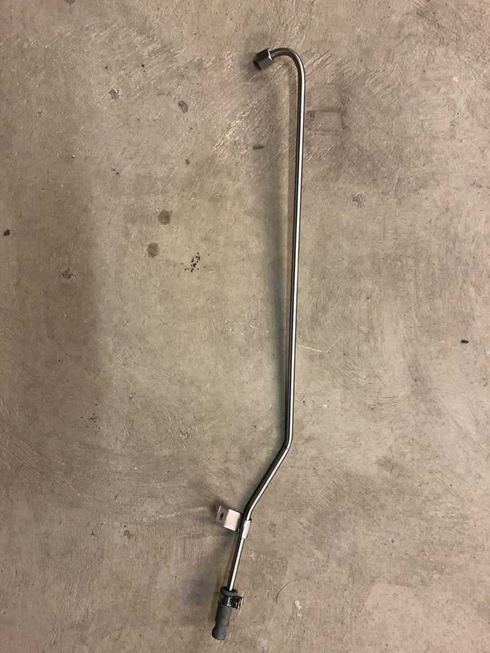

Suite du montage :)

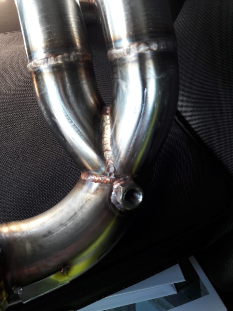

Le nouveau collecteur, vue de dessous

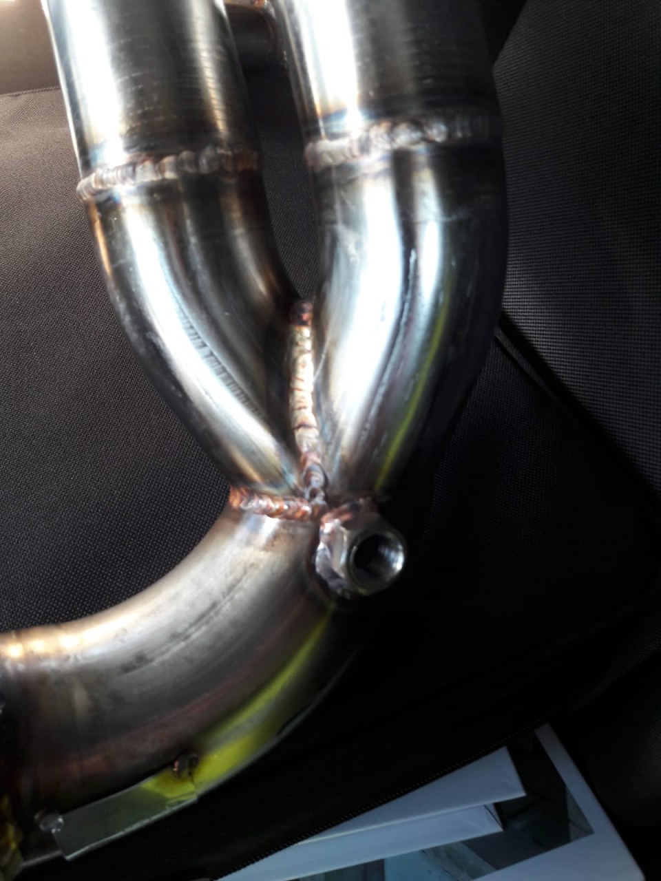

On aperçoit la prise d'air de CO avant cata pour le réglage moteur

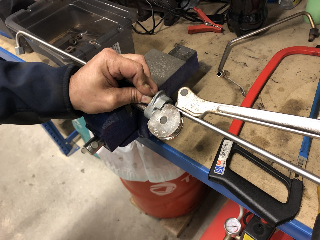

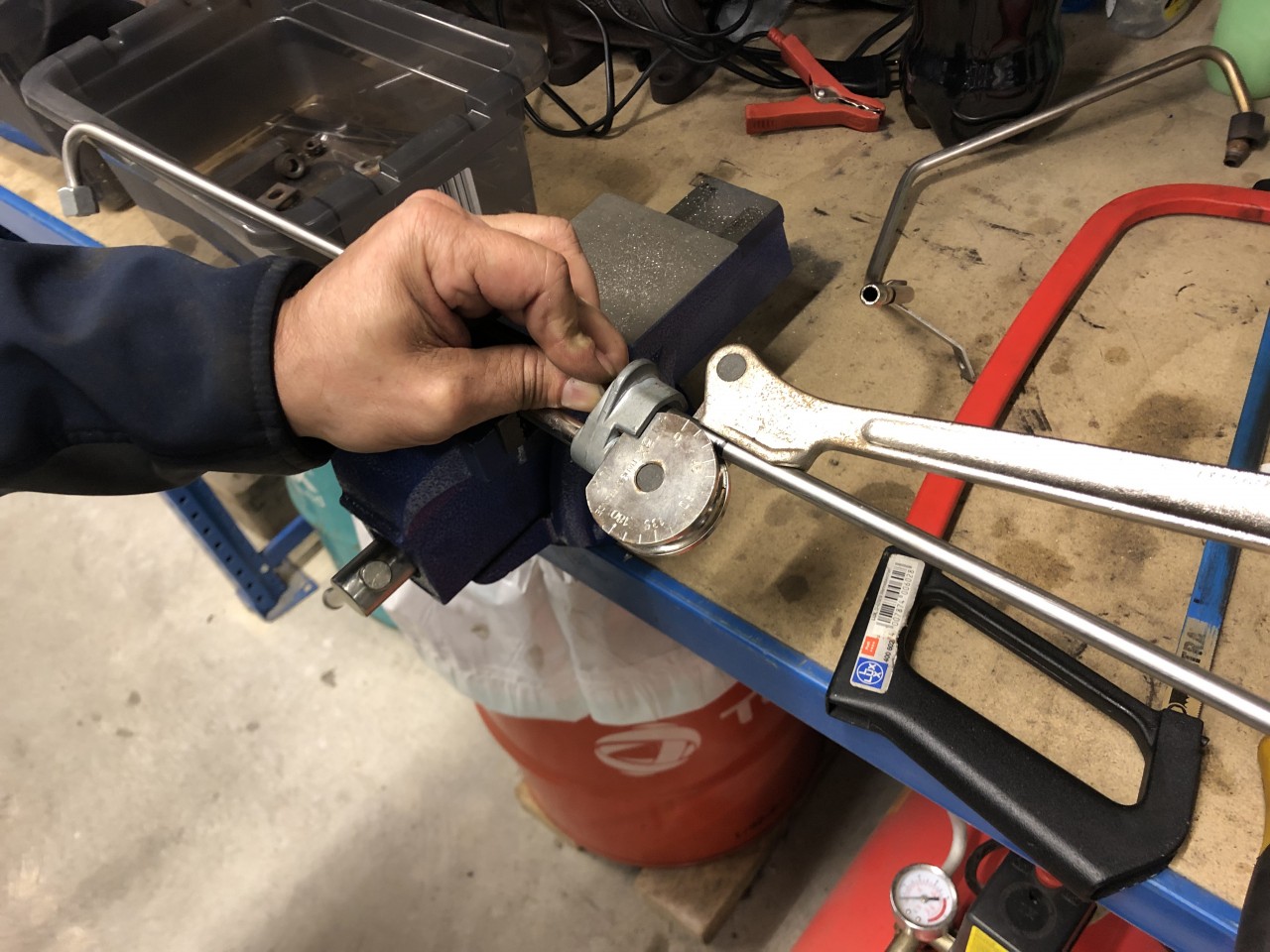

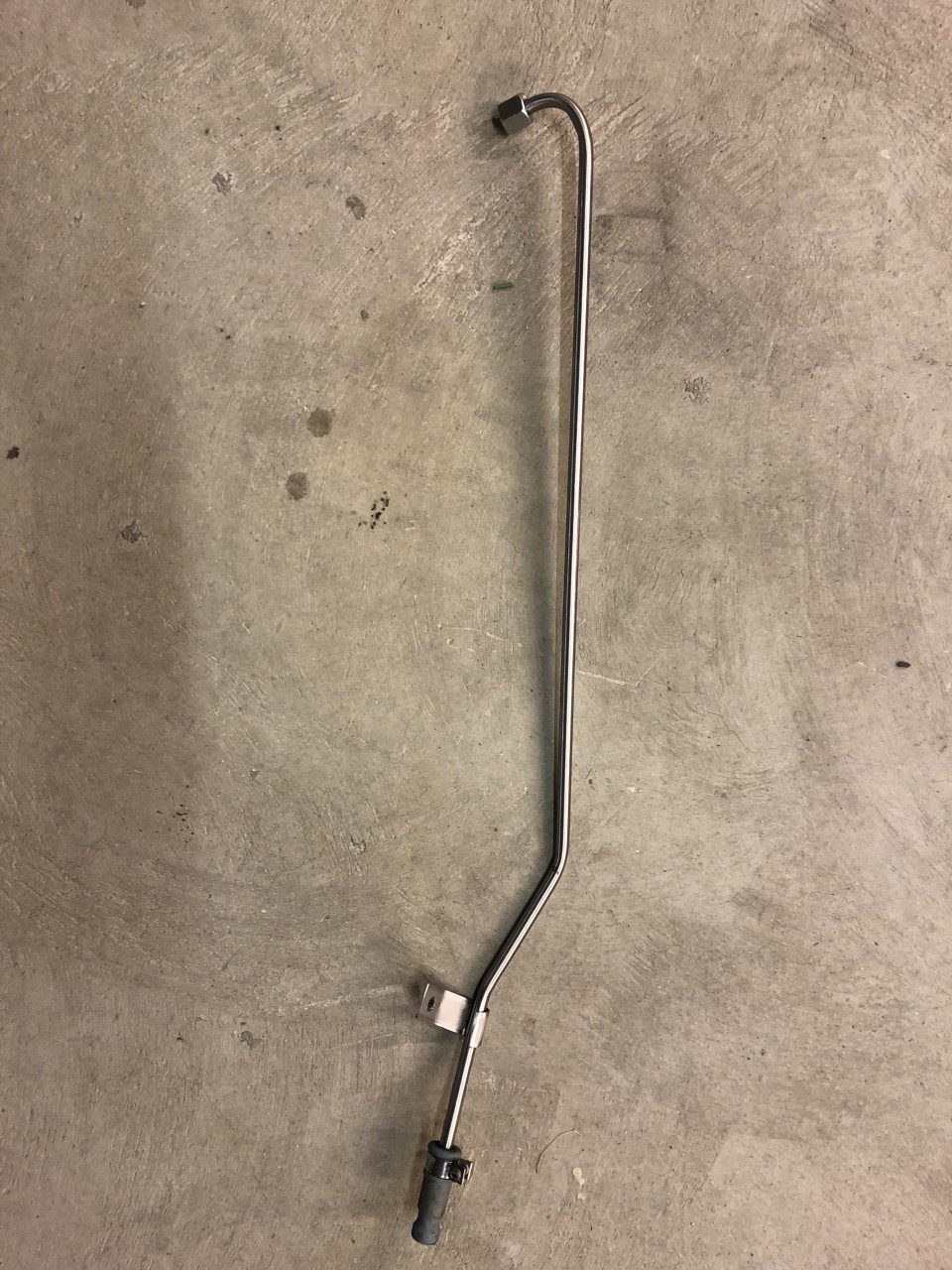

Fabrication de la prise d'air CO maison

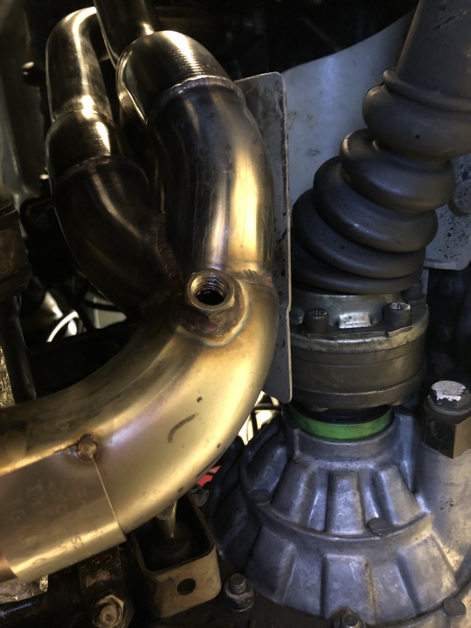

Prise d'air CO
Prise d'air CO

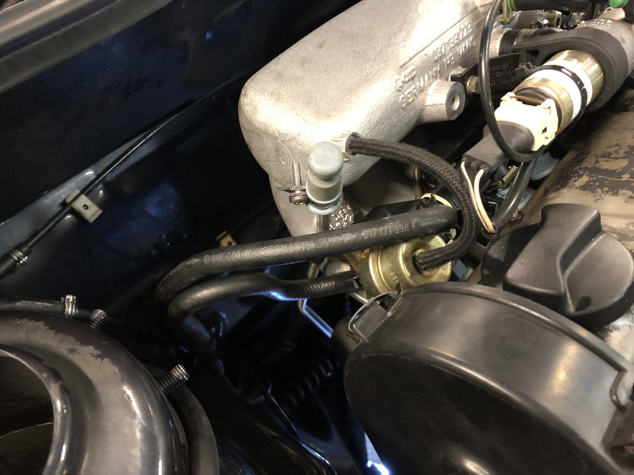

Une fois montée
Une fois montée
Vue de dessus, avec le capuchon VW d'origine
Prochaine étape, l'essai sur route :inlove:
