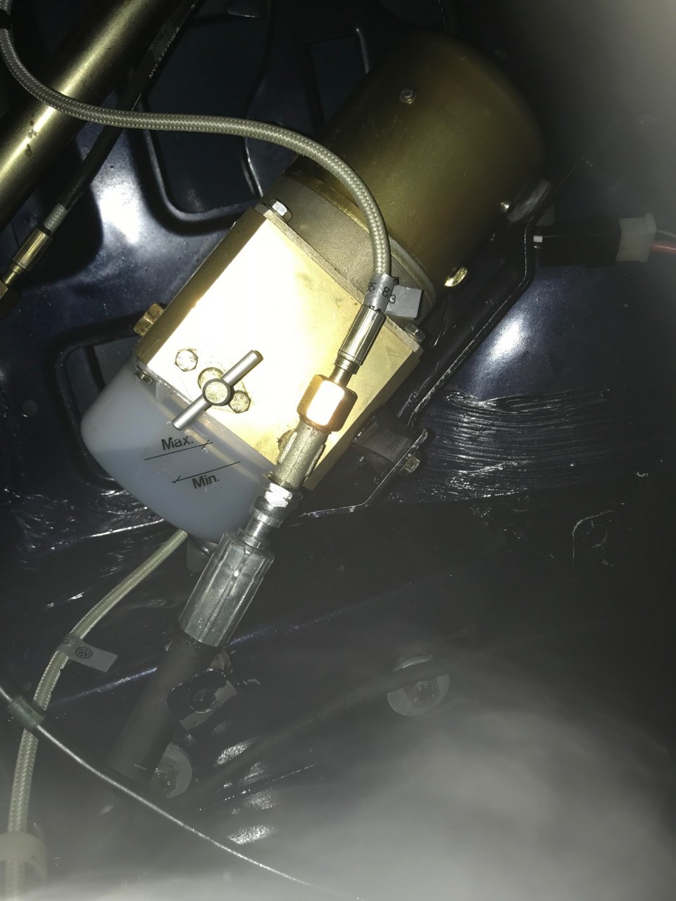

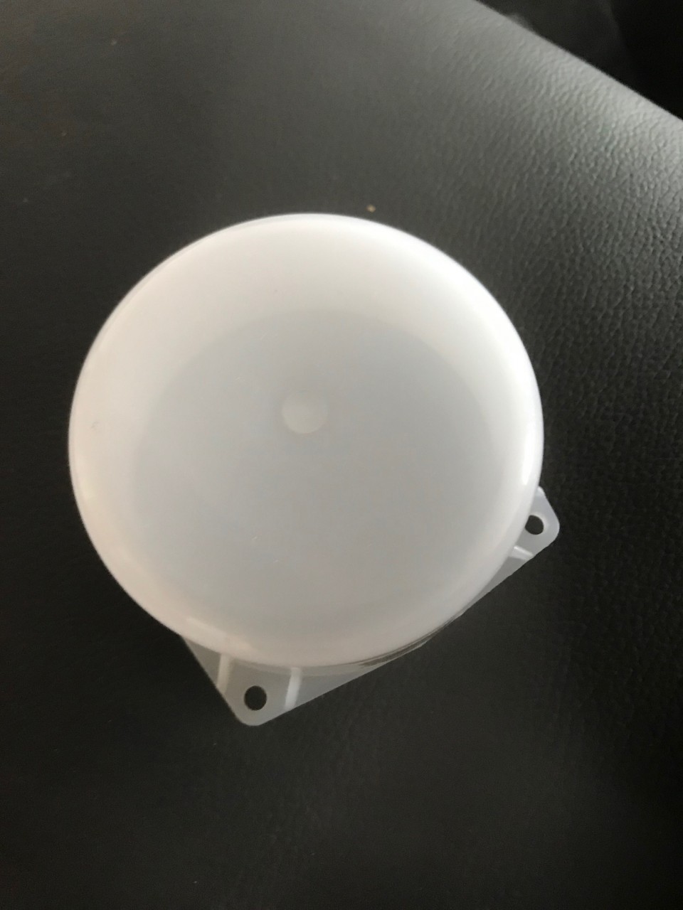

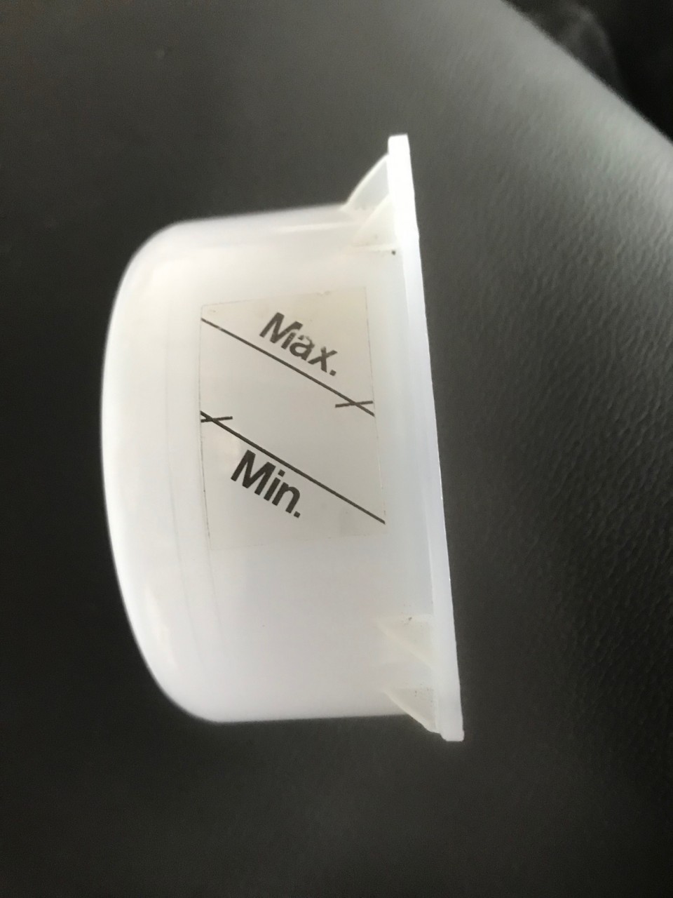

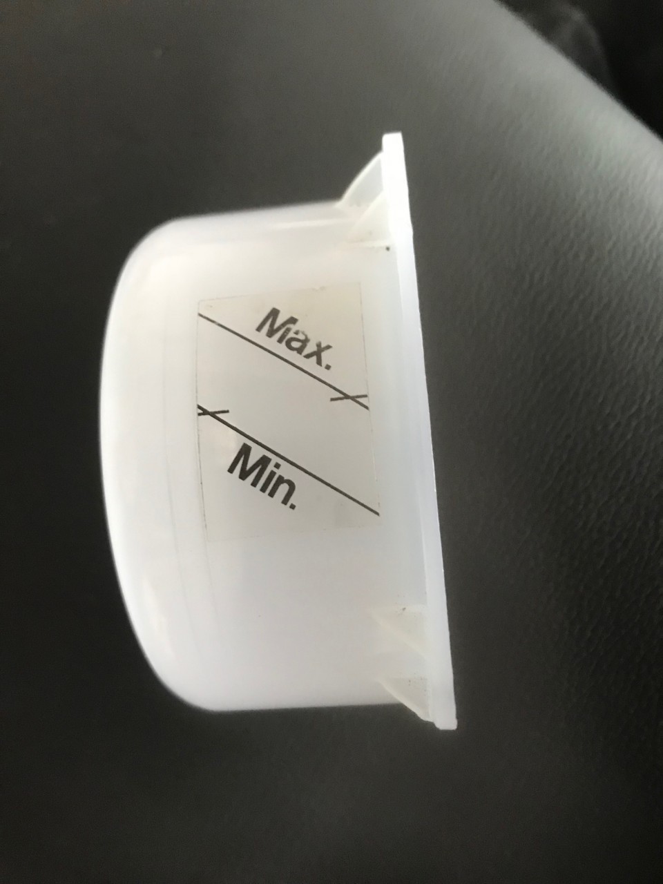

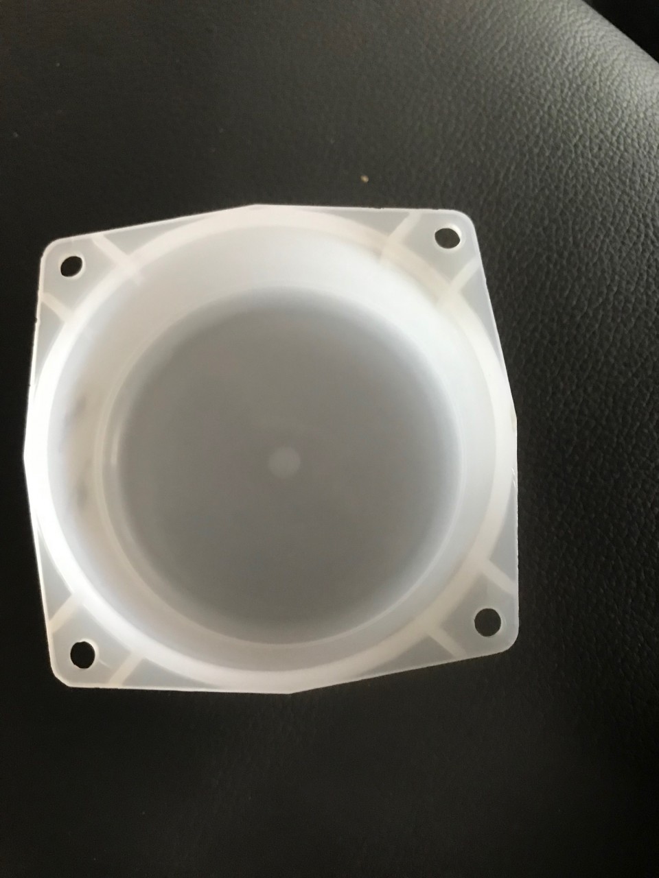

Petit colis du jour :
Merci à Anthony alias titous1983 pour son efficacité!!
Bocal neuf reçu!
Bocal remonté!
Purge faite!
La capote remonte!!
Que du bonheur!!
Merci!!!
Grand Fred 8-)
Messages : 16788
Re: Pompe Hydraulique Capote Réservoir Percé
Parfait. Par contre tu n'es pas un peu haut dans ton niveau ?

Oui le niveau est un peu haut mais comme on fait le niveau capote ouverte et avec le bouchon de remplissage un peu ouvert port chasser l air , il est redescendu après avoir ouvert et ferme la capote!!
Voila : :)
Grand fred

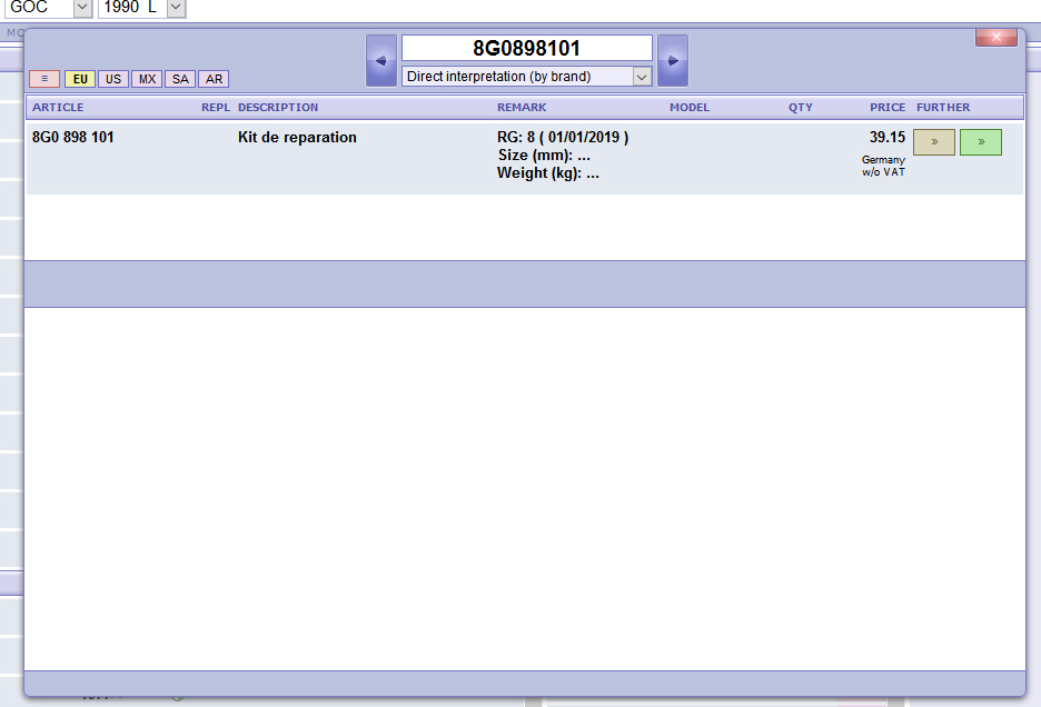

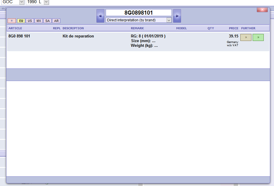

Nicolas a écrit : dim. oct. 21, 2018 19:36 pm il existe un kit reparation pour le reservoir d'huile.
réf: 8G0898101
Bon voila le truc qui pourrait me depanner :) , je vais voir ça :)

et un autre à 54€ donné par summit
https://www.carparts-pros.com/page_20_1 ... %23oeformo
et normalement chez vw 39.15€
j'ai été voir chez vw, dispo en 48H pour 64.51€ , j'ai pris, au moins je suis sûr que c'est un origine et pas une copie chinoise :)
