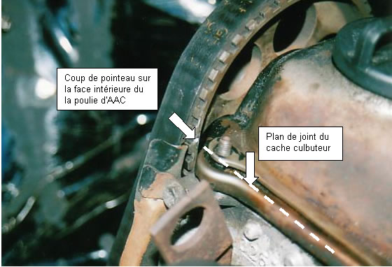

Le problème que j'ai c'est qu'en fait j'ai 2 repères sur ma poulie d'accessoire et que je ne sais pas avec lequel je dois aligner ma poulie de vilebrequin.
Sur ma dernière photo de mon précédent post, j'ai aligné le repère "OT" de la poulie d'accessoire avec le repère de la poulie de vilebrequin mais dans le rond rouge il y a un autre repère.
Pour ce qui est de la poulie d'arbre à came, sur le côté extérieur j'ai le repère "OT" que l'on voit sur ma première photo mais sur la face intérieure j'ai effectivement le poinçon.
Mais lorsque j'aligne le "OT" sur la face extérieure, le poinçon de la face intérieure est bien aligné avec le plan de joint comme la photo ci dessous (tirée du tuto que tu m'as envoyé)

Timobe a écrit : sam. avr. 18, 2020 01:23 am Merci pour le lien, en fait j'étais déjà tombé dessus pendant mes recherches.
Vu ton année tu dois prendre le repère "OT" pour caler ta distribution

Donc j'avais aligné la poulie d'AAC sur le repère OT sur la face externe et la face interne était aussi bien alignée avec le plan de joint de cache culbu.
J'avais également aligné la poulie d'accessoire avec le repère OT mais en regardant le doigt d'allumeur, il n'était pas dans la bonne direction (il n'était pas en face de la marque sur le corps de l'allumeur)
J'ai donc essayé d'aligner la poulie d'accessoire avec l'autre repère, un simple poinçon et là effectivement mon doigt d'allumeur était dans la bonne position !
J'ai ensuite tendu le galet, fait plusieurs fois 2 tours de moteur à la main et à chaque fois mes repères tombaient bien en face au bout du 2ieme tour !
Après avoir bien vérifié, j'ai tenté un démarrage du moteur.....ça a marché, elle a l'air de bien tourner !! :-) 8-)
