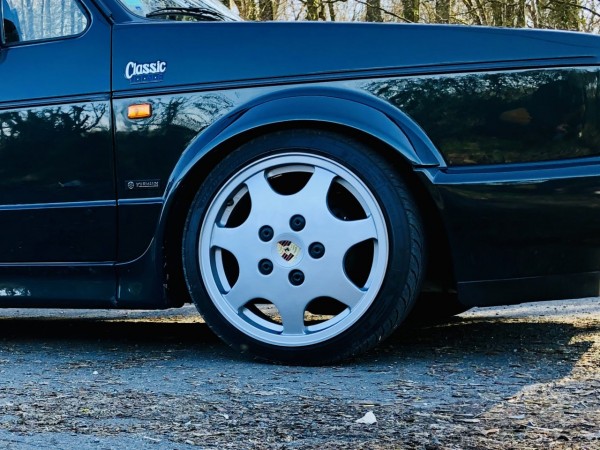

kliketde13 a écrit : dim. mars 10, 2019 17:51 pm
Comme Summit, je ne vois pas de problème de montage.
Est-il possible que ce ne soit pas une barre antiroulis d'origine et que les courbes de celle-ci soit légèrement différentes d'une barre d'origine ?
Après, je n'y connait pas grand chose en possibilité de rabaissement de Golf mk1, mais il me parait quand même bien bas ce cabrio
+1, mais je trouve le diamètre des jantes avec les pneus bien gros pour le cab.
Quelle est ta taille de pneu ?

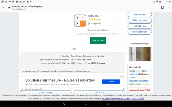

Je suis en 165/45/16 , j’ai une circonférence quasi identique aux roues d’origine (Castellet) comme ça je n’ai pas d’erreur au tachymètre

Peux tu me donner ta monte d'origine, en se basant sur ma GLI 1600 c'est à dire 185/14/60, ta dimension est hors tolérance.
C'est pour celà que je te demande ta monte d'origine

D’origine je suis en 195/50/15

C'est bien ce que je supposais, hors tolérance.
Ta voiture ne passera pas le CT, c'est trop flagrant avec ces jantes, je sais même pas s'ils acceptent les élargisseurs avec leurs nouvelles réglementations (toutes annotations sans contre-visite sont devenues contre-visite).

Oui Summit , je ne pourrais pas me présenter au contrôle avec ces jantes là . J’ai toujours mes Castellet bien au chaud .
Super ton site de calcul de circonférence , je ne connaissais pas .
