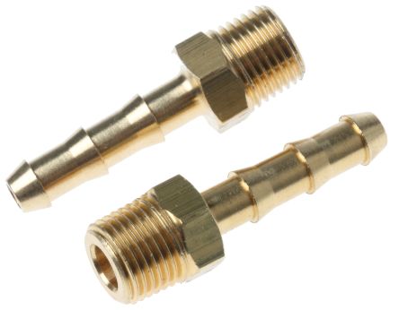

Je reviens vers vous car en effectuant mes diverses opérations
d'entretien, j'ai cassé le téton en haut du radiateur.
J'ai glissé en voulant dévisser le filtre à huile par le haut et mon coude a cassé net ce téton.
Celui de la durite tressée qui remonte sur le haut du bocal de liquide de refroidissement.
Cela vous est il déjà arrivé et comment avez vous réparé?
J'ai essayé de recoller mais cela ne tient pas.

Si je devrais absolument "réparer", je percerais, tarauderais et mettrais un raccord du genre :
Pas sur que ça tienne, faut voir l'épaisseur de la matière qui reçoit le raccord. :?
Mais je préfère nettement la solution de remplacer le radiateur, surtout au prix que ça vaut (45-50 euros)

Je te remercie, c'est ce que je regardais aussi mais quand j'ai vu le prix en neuf du radiateur... ;-)
Je ne me suis donc pas posé la question longtemps, j'ai commandé.
