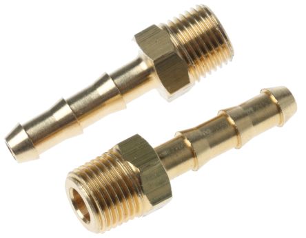

Si je devrais absolument "réparer", je percerais, tarauderais et mettrais un raccord du genre :
Pas sur que ça tienne, faut voir l'épaisseur de la matière qui reçoit le raccord. :?
Mais je préfère nettement la solution de remplacer le radiateur, surtout au prix que ça vaut (45-50 euros)

Je te remercie, c'est ce que je regardais aussi mais quand j'ai vu le prix en neuf du radiateur... ;-)
Je ne me suis donc pas posé la question longtemps, j'ai commandé.
