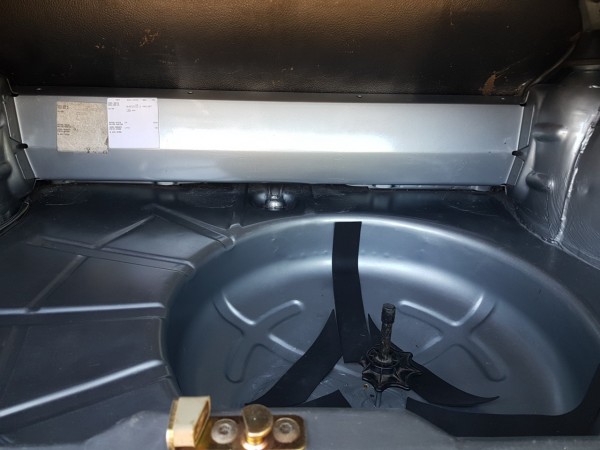

Bon ça avance, je suis en contacte avec le garage pour la Quarttet. Il m'envoi copies des factures, photo du bloc moteur et de l'etiquette. Elle est bien au fond du coffre ?

Au fond du coffre sur la traverse , étiquette papier collée à gauche.
l étiquette d'origine et sa reproduction

:sup
Re: Vous en pensez quoi ?
Il y a eu une reproduction de l'étiquette de coffre. L'originale était sans doute devenue illisible.

Voila l'étiquette. J'ai reçu une quarantaine de facture (a priori depuis le début) je remets tout ça par ordre et je vous fais un résume :)
C'est une Quarttet White.
