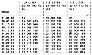

J'ai sans doute trouvé pour le tiens..
A en voir ce tableau des numéros moteur qui correspond au millésime 84 le tiens serait donc un DX1.

Oui, au vu de ton tableau, c'est un DX1 donc 3.5L d'huile avec changement du filtre à huile.

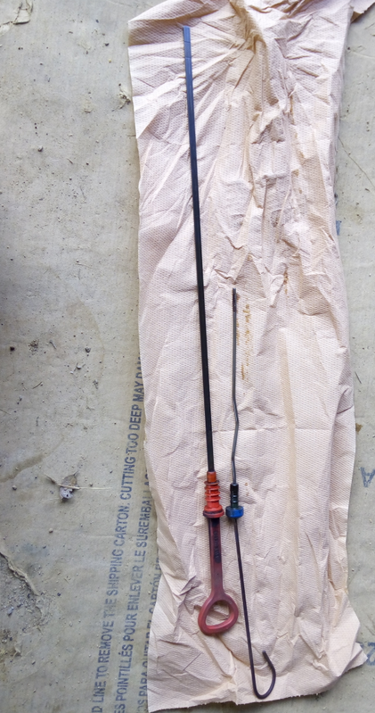

Petite photo de ma jauge d'huile (la petite) et celle d'un DX2.
La longueur de tube pour cette jauge est sur mon DX de 6 cm.
Celle du DX2 est de 27 cm avec l'embout plastique.
Donc clairement c'est pas pareil.
J'ai aussi trouvé mon numéro moteur, c'est bien un DX1 : 024 422
Au final j'ai mis 3.5 L d'huile, j'ai fais tourner le moteur.
J'ai ajouté 0.2 L pour être au maxi de ma jauge, donc 3.7 d'huile au total.

La pièce bleue sur la tige de droite n'a pas de jeu et ne coulisse pas ?
Cab30GTI
Messages : 74
Enregistré le : ven. avr. 29, 2016 09:03 am
Jantes : Tôles élargies
Localisation : 30100
Re: Moteur DX 2 versions
Message par Cab30GTI »
Non, elle rentre "normal".

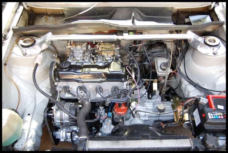

J'ai cherché sur le net, j'ai trouvé une golf 1 gti avec la photo du moteur, c'est bien pareil.
La longueur de cette jauge me parait bien courte.
C'est exactement comme la mienne, ce doit être spécifique au 1er moteur DX.
Curieux en effet !

La photo que tu as poster est un bloc 1500 ou 1600 (même pas un GTI) donc c'est normal qu'il est la petite jauge (:
pourrais tu mettre une photo de ton moteur qu'on y a voit plus clair ?
j'ai du mal a me souvenir si les 1er DX avait la petite jauge
