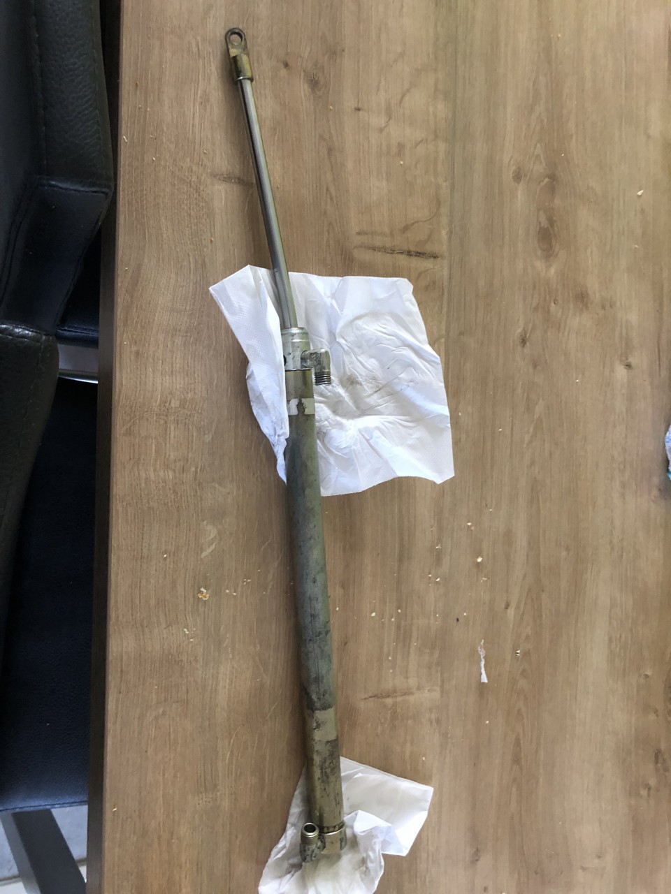

Ca y'est j'ai reçu mon vérin et remonté tout et ça marche !
Acheté d'occasion car en effet en neuf c'est passé de 200 euros à 400 euros juste au début de l'été !
Autant j'étais OK pour 200 euros, bien que je trouvais cela extrêmement cher, mais 400 euros c'est une honte !
Le vérin gauche est identique au vérin droit. Je confirme.
Par contre si vous l'achetez d'occasion, faites bien attention à ce que les 2 sorties hydrauliques soient bien alignées et qu'elles ne peuvent pas tourner.

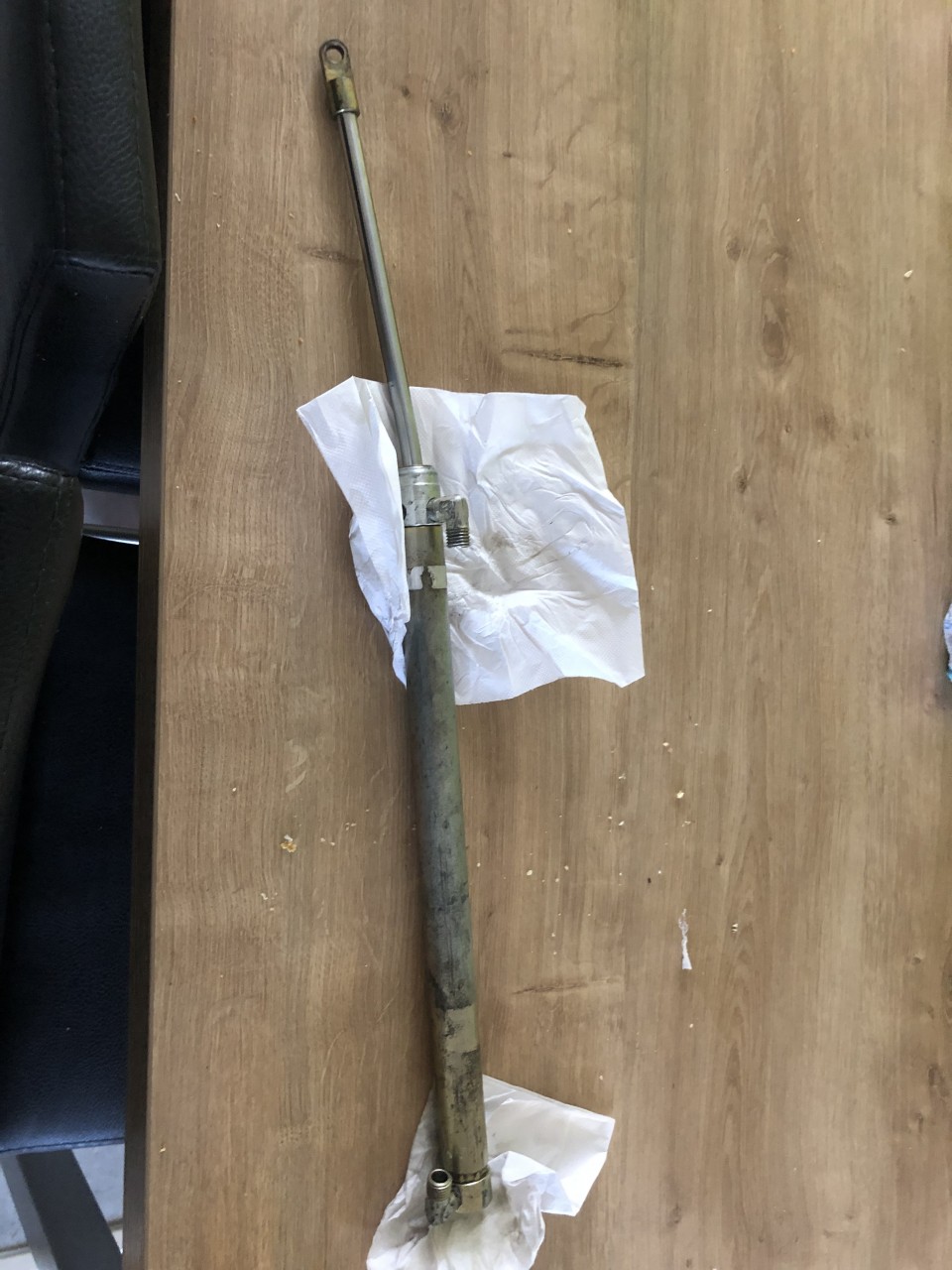

En effet sur le premier vérin d'occasion que j'ai acheté ce n'était pas le cas. Voilà le résultat.
Comment se fait il?
En fait le vérin pivote lorsqu'il s'actionne (ouverture ou fermeture capote). Il ne reste pas fixe. Ce qui est logique quand on y réfléchit.
Sauf que la sortie hydraulique du bas avait tourné et s'est trouvée coincée coté passage de roue/phare. Résultat ça a forcé et ça a tordu le vérin.
C'est en faisant qu'on apprend comme dirait l'autre.
Bon du coup j'en ai acheté un deuxième toujours d'occaz. Cela m'est toujours revenu beaucoup moins cher que d'en acheter un neuf.
Le remontage se fait bien. Le seul truc un peu galère mais je m'en doutais c'est le resserrage des flexibles hydrauliques sur les vérins. Sachant qu'il faut serrer un peu fort quand même et que la prise et la posture ne sont vraiment pas top.
Par contre réfléchir avant comment les flexibles vont se retrouver une fois que le vérin sera fixé sur le coté du coffre. Sinon ça peut vite faire spaghetti avec les flexibles hydrauliques et c'est gênant, car ne pas oublier que les flexibles ne seront pas si mobiles que ça car fixés sur les sorties hydrauliques du véérin.

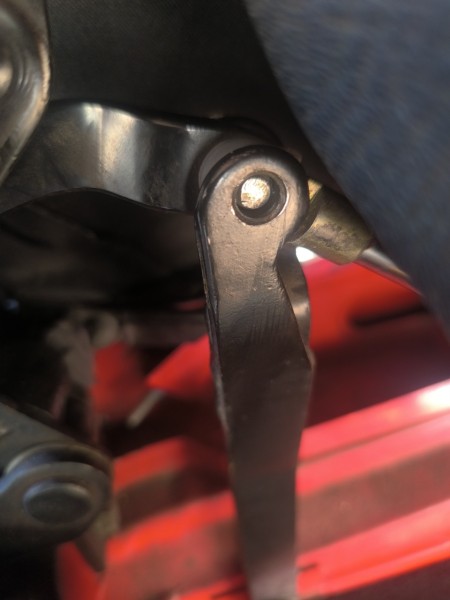

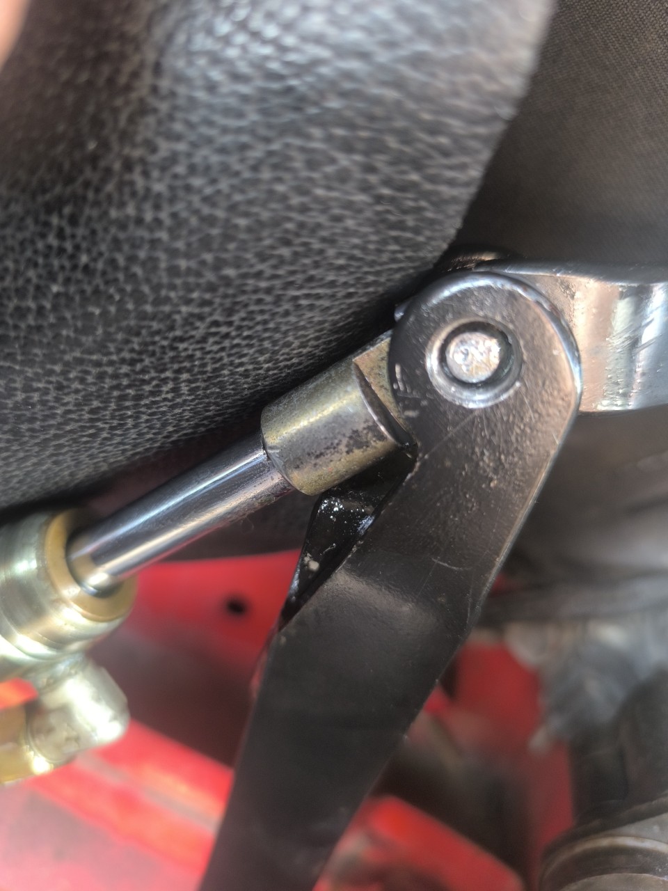

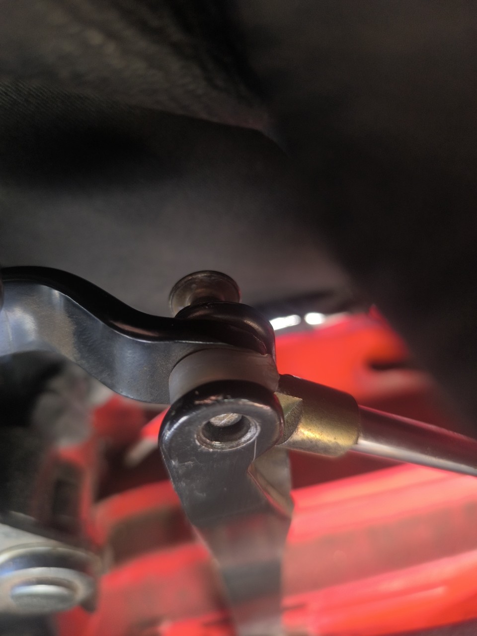

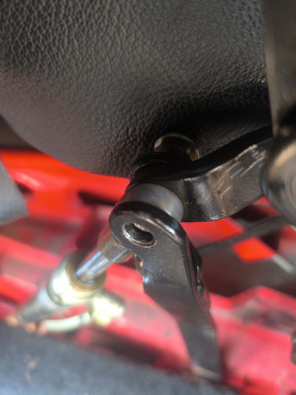

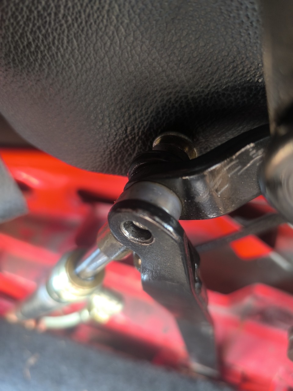

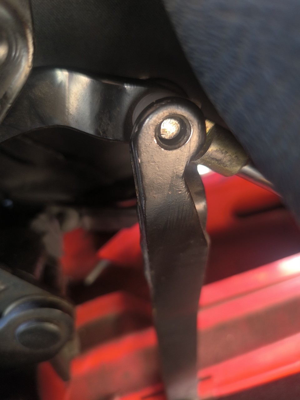

Je suis le forum depuis 2019 et je poste enfin mon premier message ,😁
Je viens de déterré un vieux tuto qui est super :lol: .
Grâce a lui je me suis lancé dans la réparation de mon verrin et j'ai donc enlever les agrafes du ciel de toit et j'ai tiré la petite bague qui tiens la vise.
Et la galère a commencé 😓 pas moyen de retiré la vise de la tête du vérin j'ai réussi a reculé le truc de 5 mm et plus rien, je les tourné dans tout les sens en espérant que ça viens mais en vain
Je vous met une photo de la où j'en suis.
Si quelqu'un peu m'éclairer ça serai génial
