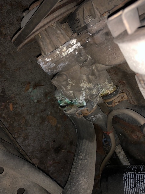

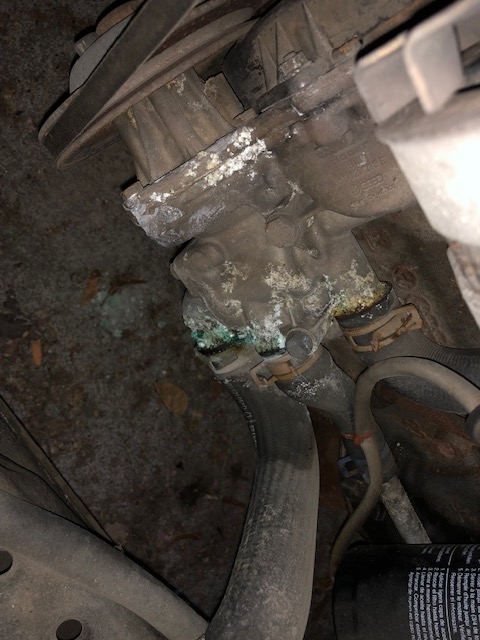

J'ai vu ma pompe à eau et c'est blop ou juste des coulures d'eau relatif à sa non utilisation ?

vous en pensez quoi de ma pompe à eau ?

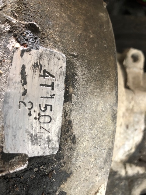

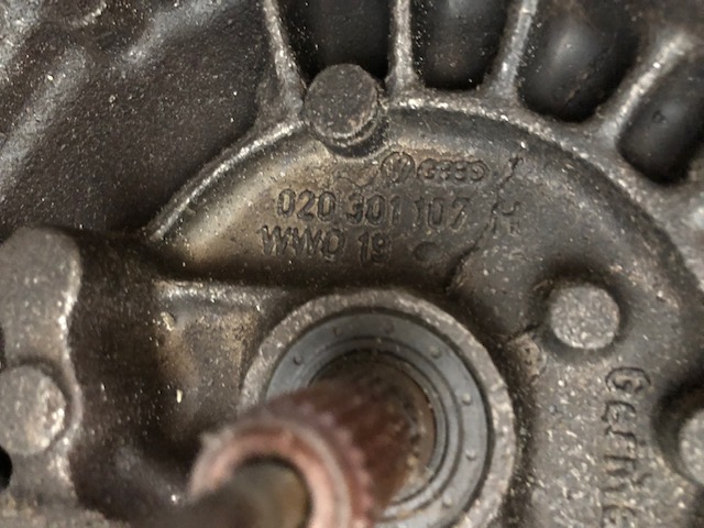

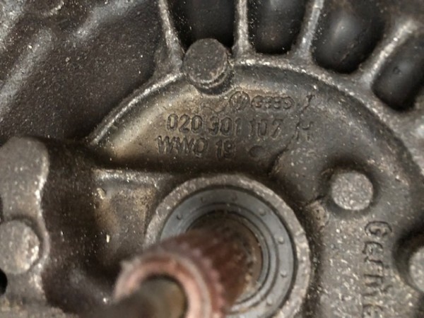

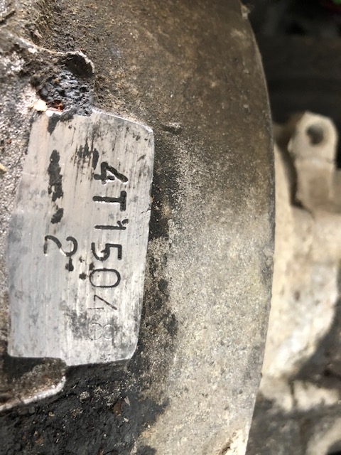

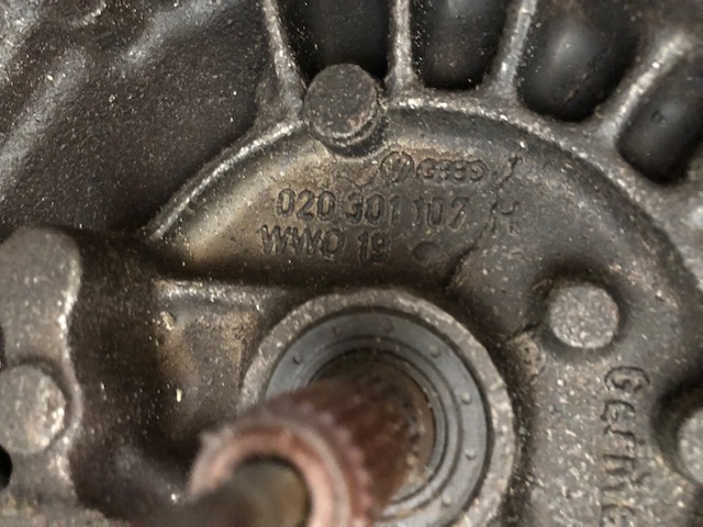

je me suis rappelé qu'à l'époque j'avais récupérer une boite 5 vitesses .
Est ce qu'elle irait ? apparement c'est une 4T si jecomprends bien .
Ca change quoi par rapport à une ACD ?
Messages : 3216
Re: boite de vitesse
4t rapport beaucoup trop long
Ne pas mettre a la place de l'ACD , tu le regretteras

Entièrement d'accord avec Miahle. Après, il y en a qui kiffent les boites à rapports longs comme des jours sans pain ...
Dixit le tableau que kyfran t'a montré, tu auras un embrayage à prévoir, (L'ACD est en 210 de diamètre, la 4T en 190) du coup, peut être un volant moteur.
Le diamètre des noix de cardans peut être également différent ...
