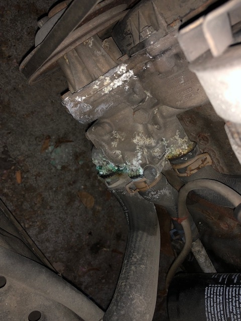

J'ai vu ma pompe à eau et c'est blop ou juste des coulures d'eau relatif à sa non utilisation ?

vous en pensez quoi de ma pompe à eau ?
