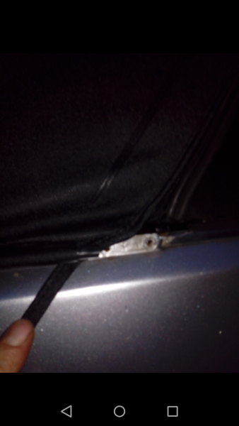

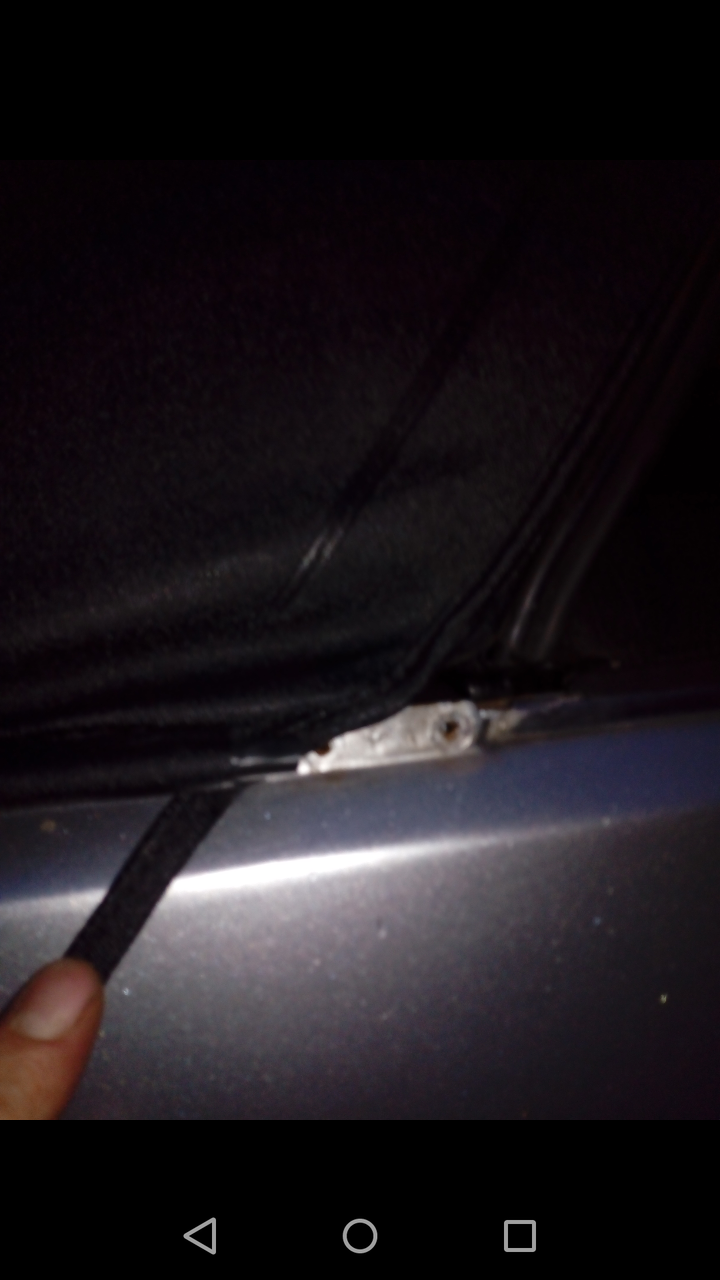

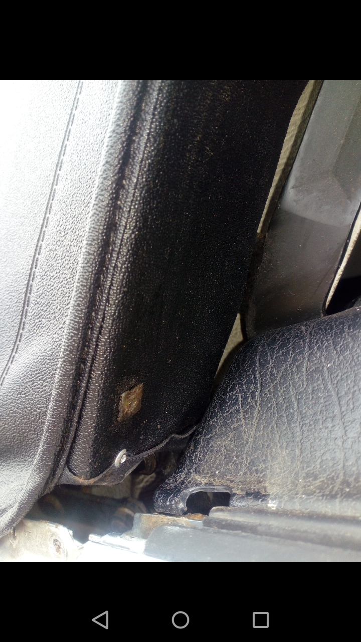

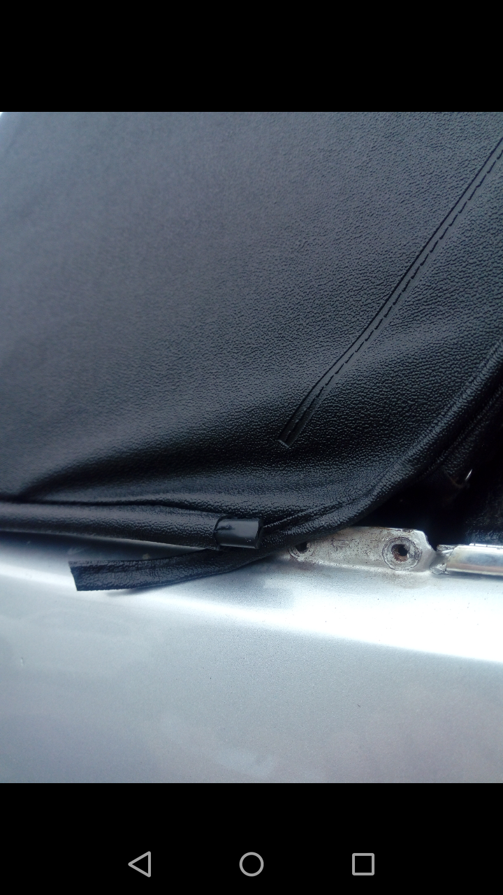

Ils y a une petite languette sur la capote je ne sais pas si elle va a l'intérieur ?

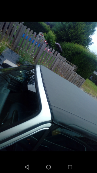

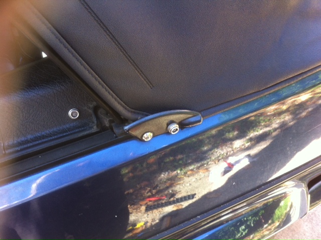

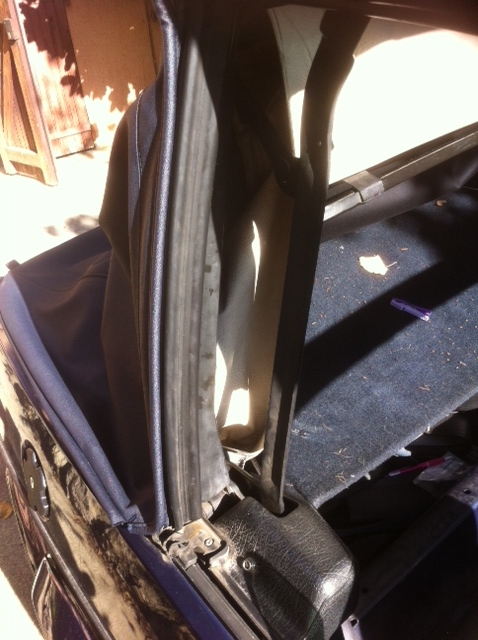

ça me parle pas cette petite sangle.
Fait une photo plutôt de l’intérieur.

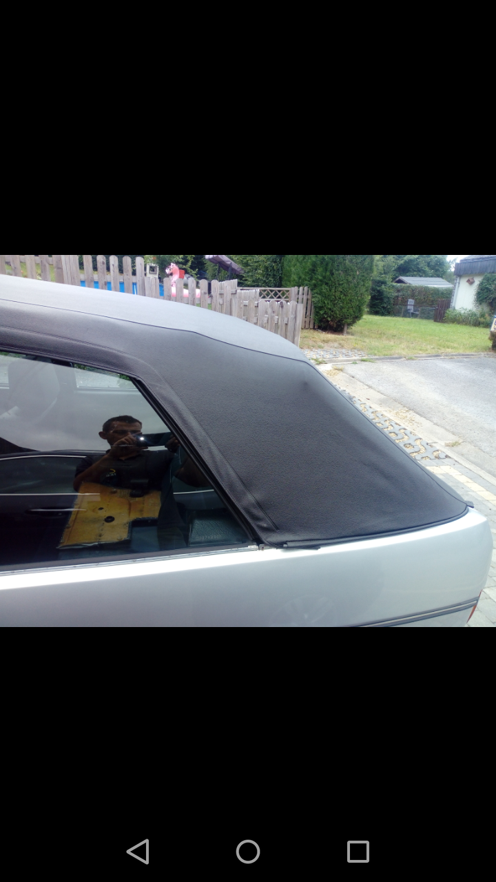

Commence par redécoller sur les cotés et recolle en la tendant plus. Il faut que le bourrelet de la capote soit bord à bord avec le cadre cadre.

Re: Remplacement capote

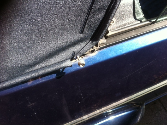

Merci olive la je vois bien sur ta photo que la premiere vis passe bien a travers le bourlet de la bache .. je vai decoler et recommencé merci

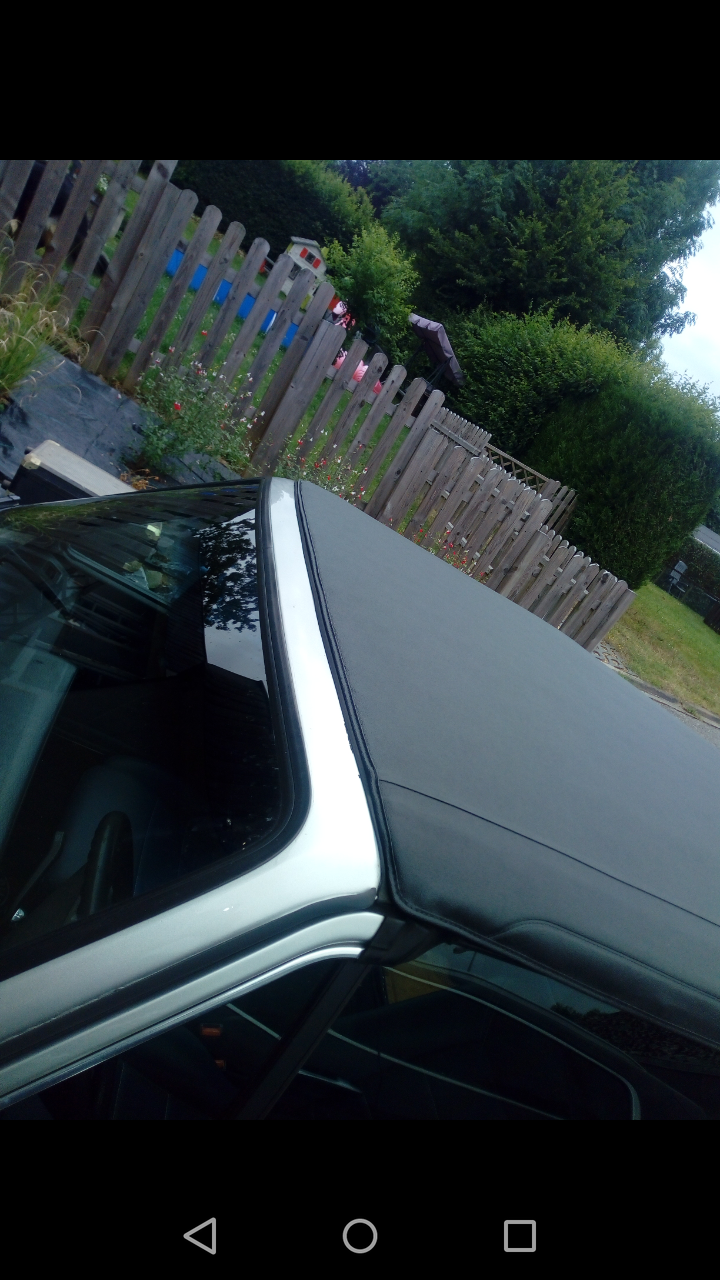

Merci bcp pour tes conseil olive .. est tu sure que je dois recoller sur le montant plus haut ? Merci
- Messages : 5097
- Année : 1983
- Localisation : Mougins 06
Regarde sur la première photo de la capote bleue, tu vois que le bourrelet est dirigé vers l avant perpendiculairement au montant alors que toi il pointe vers l extérieur. C est en le re positionnant que tu élimineras les plis
Quand tu dit que tu n'a pas vu ce montage sur les capote que tu a démonté ses quoi la vis qui traverse la bord de la capote ou le morceau qUi depasse sur la mienne ?

Passe chez casto acheter une clef de 4 tu te feras moins chi..
je parle de la vis dans le bourrelet! Ton bout qui dépasse ressemble plus a une chute du bord de la capote qu a une sangle. Il te manque pas grand chose, re décolle gentiment et retend en tirant vers l intérieur!
Oui ses ca ses une chute je vai la coupé .. et la vis tu me conseil de ne pas la mettre dedant alor ? Merci
Après avoir re décoller et repositionner, tu présentes le bord de la capote en face du trou et tu vois ce que ça dit. Si tu tu tombes en face tu te prends dedans, si il faut tirer un peu idem et sinon tu ne force pas au risque de déchirer.
Vois aussi ça meilleur position en évitant les plis disgracieux
Sur la mienne, il n'est pas dedans et pourtant ça sort bien!
