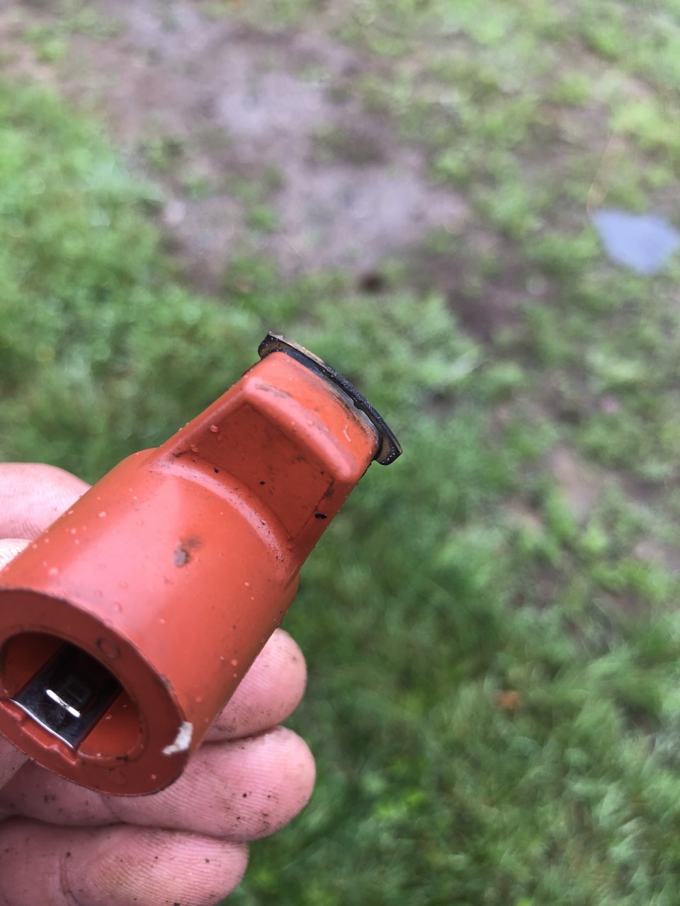

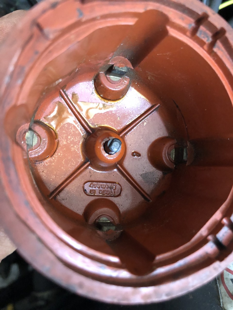

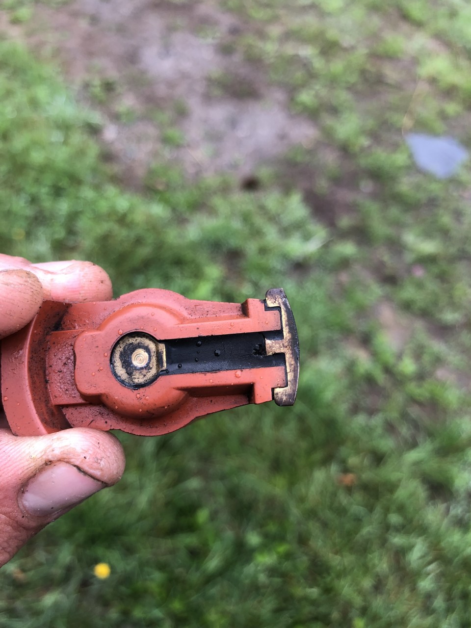

- Messages : 12317
Re: Golf qui coupe nette en roulant
dans quel état sont le doigt et la tête ?

j'ai un doute sur mon doigt d'allumeur, quand je contrôle la continuité a l’Ohmmètre, j'ai pas un truc constant, ça bouge et défois coupure de ligne,
vous avez quoi comme valeurs sur le doigt d'allumeur? moi je trouve 998 Ohm, ça me parait beaucoup...
Ton doigt d'allumeur est dégueulasse. Passes y un coup de papier de verre car dans l'état, s'il fait contact, tu as de la chance.
