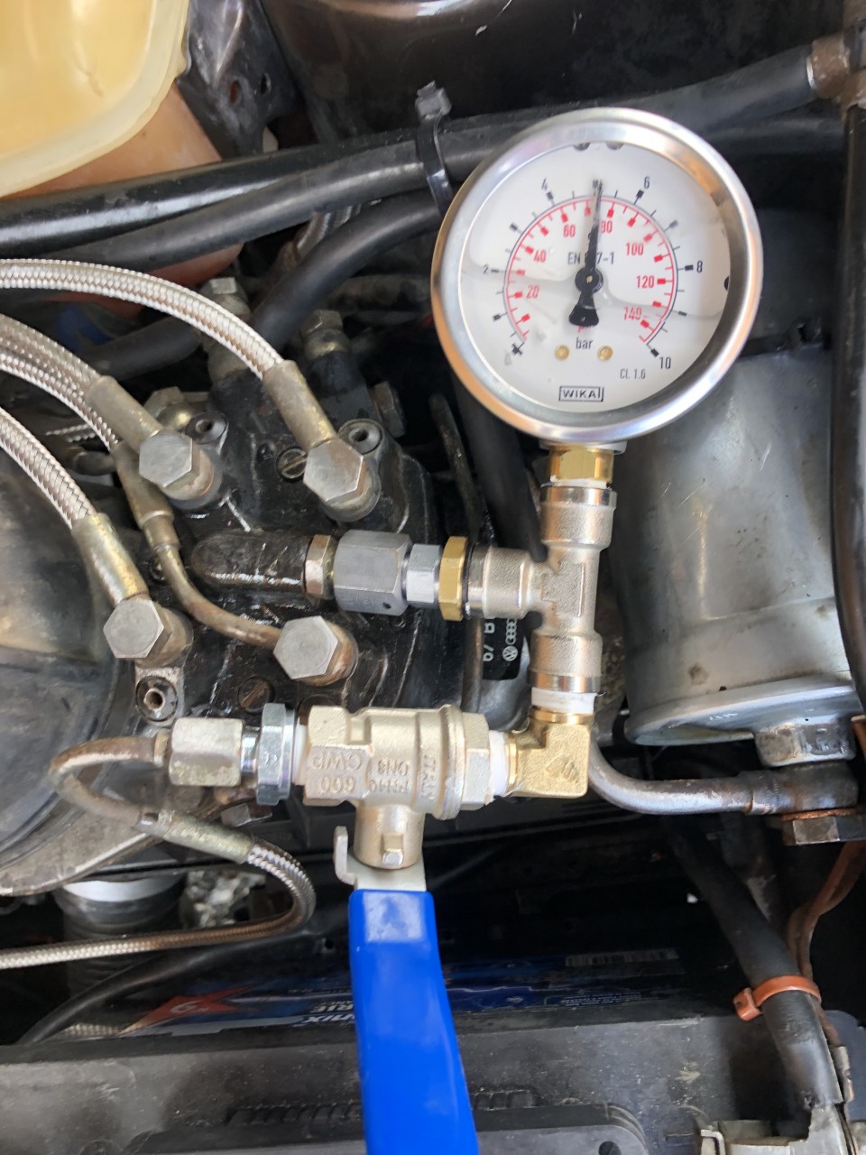

Ce matin , j’ai était récupérer les 2 pièces qui manquer à mon montage de contrôle de pression , c’est chose faite , il est monter 👍🏻👍🏻
Pression constante à 5 bars 😕 , vanne ouverte ou fermée , rien ne change ......

Peux tu me rappeler Stephane les prises de pressions stp?
( j’ai rien trouver sur le forum qui donne la démarche claire et simple avec les valeurs)
Moteur froid vanne fermée ? Quelle pression ?
Ouvrir la vanne moteur chaud (au bout de combien de temps au ralenti?) qu’elle pression dois je trouver ?
Merci encore à toi (et aux autres 😉👍🏻)
manu.k
Messages : 2664
Localisation : 12
Re: Circuit injection capricieux JH 95chevaux
Message par manu.k »
Vanne ouverte
A froid environ 1,5 bars
A chaud 3,7 bars
Si 5,2 bars vanne ouverte
Le wur est bouché, la plupart du temps le filtre au fond du raccord du wur est bouché
Voir complètement obstrué par une sorte de calcaire
Vanne fermé 5,2 bars
Puis faire faire un réglage co2
Pour tes coupures et la pompe principal bruyante
Démonte la pompe immergée voir si la crépine n'est pas obstrué
Puis tu peux mettre un grand coup de soufflette pour tâcher d'évacuer la merde du filtre tampon entre les deux pompes
Débranche les deux tuyau de la pompe de gavage et tu souffle dans le tuyau de retour
Pour faire une circulation dans le sens inverse

Pression de commande robinet ouvert
Pression du système robinet fermé
PS: je viens de m'apercevoir que Manu a répondu avant moi Image

Peux tu nous faire une photo, je voudrais voir ton montage.
Après on verra, si on "t'ordonne" de reouvrir le wur :fouet

ok pour le montage tu est vanne férmé dans se cas de figure
