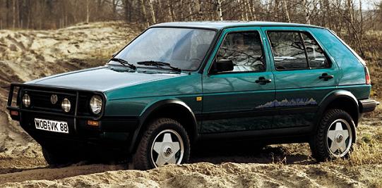

GolfNeuch
Message par GolfNeuch »
... ça me fait penser aux Golf 2 Syncro surélevée :D
Avec ton rabaissement, le mien qui est stock est encore plus bas :shock:
GolfNeuch
... ça me fait penser aux golf 2 syncro surélevée :d
ton cab avec ton rabaissement, le mien qui est stock est encore plus bas :shock:
