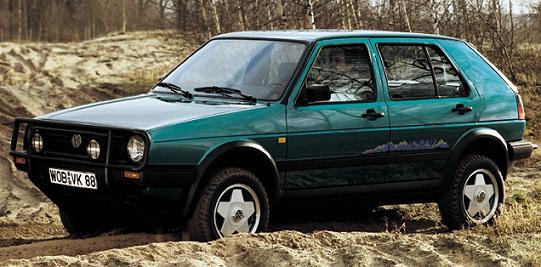

Posté : sam. mai 20, 2006 11:39 am
par GolfNeuch
... ça me fait penser aux Golf 2 Syncro surélevée :D
Avec ton rabaissement, le mien qui est stock est encore plus bas :shock:
