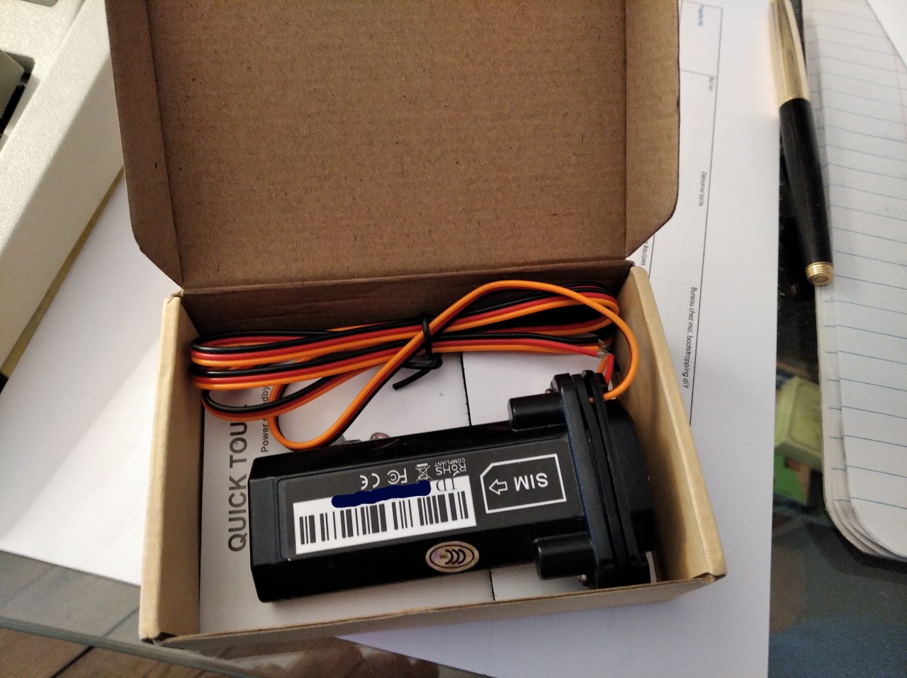

j'ai bien reçu mon tracker lowcost de chez nos amis chinois. Je vous fait un petit retour/déballage. Pour mémoire il s'agit de ça :
https://www.gearbest.com/car-gps-tracke ... id=1433363
Pour 17€ port compris, ça ne fait pas trop mal au portefeuille. Comme prévu, j'ai pris mon forfait gratuit de chez Free et j'ai bien reçu ma carte.
Alors, concretement, qu'est-ce qu'on a pour ce prix :

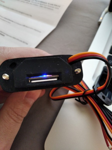

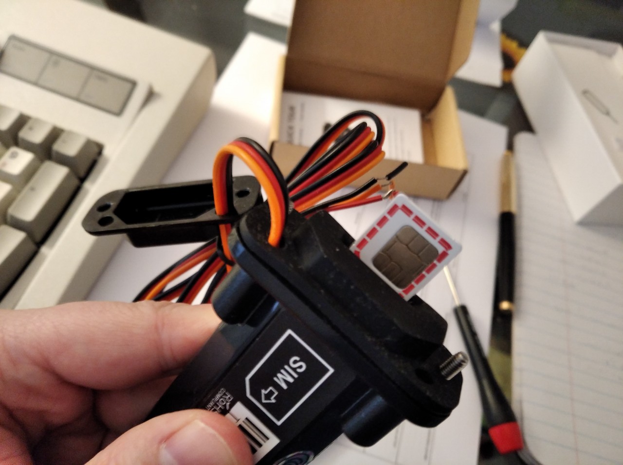

Un emballage potable avec un module GPS étanche dans lequel il faut insérer une carte Sim au format normal (ni mini, ni micro). Petite précision pour faire gagner du temps : il faut activer la ligne, désactiver le code PIN et vérifier que le bon APN est bien configuré avant avec un portable. Avec, ils fournissent un scratch autocollant, ça sera pratique pour l'installation.

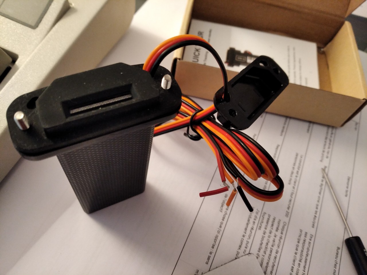

Le module dispose d'une batterie interne qui arrive chargée (pratique pour faire les tests) et supporte des tension de 1V à 100V pour la charge via les fils que vous voyez sur les photos.
Une fois la SIM configurée insérée dans le bon sens, deux diodes indiquent le fix GPS et GPRS. Chez moi ça a été très rapide et il m'a localisé précisément alors que je suis à l'intérieur d'un immeuble. Il ne reste plus qu'à configurer le numéro de portable via des textos à partir d'un téléphone. Le manuel est en anglais mais la configuration est plutôt simple.

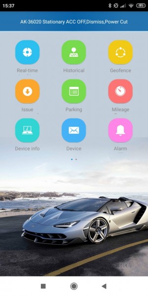

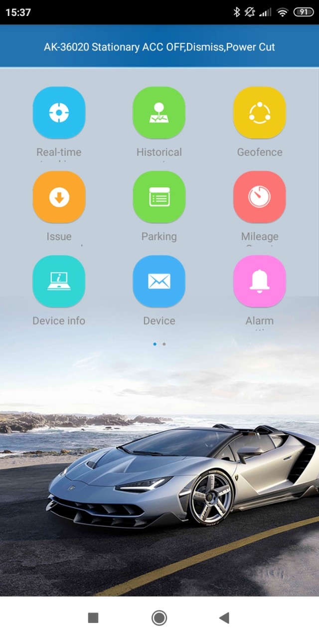

Par la suite on peut l'utiliser comme une alarme (signaler les mouvements), demander une localisation par texto ou utiliser l'appli qui est plutôt bien faite.
Bref, pour l'instant, ça à l'air plutôt pas mal fichu. Je vous tiendrai au courant à l'usage.
