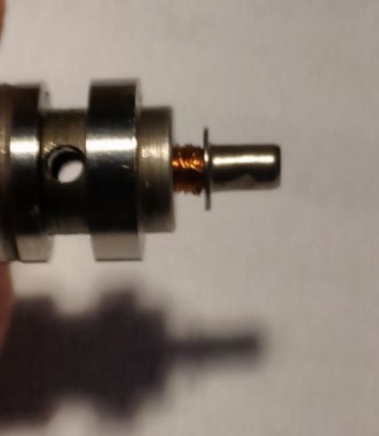

j'avais déjà refait mon distributeur, le précédent proprio avait roulé sans filtre... j'avais également refait
mon régulateur.mais je démarre comme toi. Je n'ai pas encore confectionner mon mano avec robinet
pour le brancher sur le contrôle de pression... mais j'ai un mano qui est sur le circuit de l'injecteur de
départ à froid (pression régulé). Quoi qu'il en soit j'ai découvert que mon filtre à air avait une grosse
tache sous mon distributeur (axe de piston) du coup j'ai commandé sur ebay
( 1-Kit-Joint-Reparation-Bosch-K-jetronic-Fuel-Metering-Head-Distributeur) par mr.kjet
je te donnerais des nouvelles quand je l'aurais refait car dans le kit il y a aussi pour refair le regulateur.

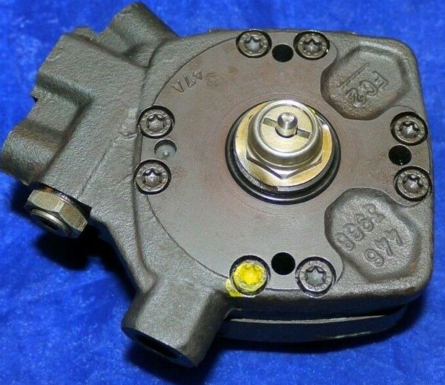

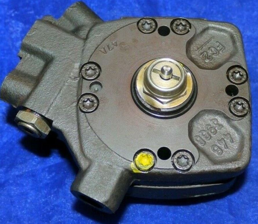

Voici quelque nouvelle de mon problème de régulateur.
la tête de distributeur 0 438 100 150 est un vrai casse tête, elle est à cheval entre deux générations de distributeur.
Elle possède déjà des caractéristiques des distributeurs en aluminium.
Même la fixation du piston plongeur est différente, la butée inf est réglable sur le pas de vis de l'écrou de fixation O_o et la encore le joint à lèvre est également introuvable.
J'ai contacté les vendeurs ci-dessous et il n'ont pas de solution
Mr.Kjet
Kjet57
CIS-jetronic
Ferrari4000parts
K-Jet Spécialists - Australie
En dehors du kit Bosch impossible de trouver ce joint D.ext. 6.4mm D.int.2mm Ep. 1.6mm
Mon kit provient de chez Missingparts.de et heureusement il m'a trouvé une solution temporaire et cherche toujours d'autres pistes pour trouver un joint conforme à celui d'origine.
il m'a procuré un joint pour Porche 911 qui a le bon diamètre ext. mais le diamètre int. est de 2,4mm au lieu des 2mm nécessaire.
grâce à une petite adaptation pour avoir un bon centrage du joint, j'ai une pression conforme aux valeurs de la RTA et elle est encore bonne à 60mn.
:mad :mad Donc attention aucun des kits de réparation prévu pour le distributeur N° 0 438 100 150 ne comporte le bon joint. :mad :mad
à suivre.
Modifié en dernier par Pb1807 le lun. déc. 02, 2019 15:06 pm, modifié 1 fois.

Mon contact chez Missingparst est intéressé par ce problème et va faire fabriquer une série de ce joint pour avoir une solution à mettre à son catalogue.
Le doseur 0438100150 a été monté sur les Gli depuis ? jusque le début d'année 91, juste avant le passage au modèle avec catalytique.
Par contre il a équipé des Sirocco et Passât.

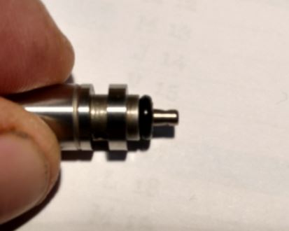

Bonjour à tous désolé pour le déterrage mais depuis quelqu'un a trouvé une solution pour le fameux joint.
Je me suis rendu compte que le joint de missingpart n'était pas bon après avoir sorti et cassé l'ancien. Toutes mes pressions sont bonnes a part la pression de retenu qui chute vite. J'hésite a racheter le kit complet mais ça pique un peu. J ai testé la retenu en me branchant directement sur le filtre et la je suis bon. (Donc accumulateur et anti retour ok mon accumulateur est neuf). J'ai le problème de redémarrage a chaud après 30 minutes. Pas de fuite sur les injecteurs.
Nico40220
Messages : 9
Enregistré le : jeu. juil. 06, 2023 12:34 pm
Prénom : Nicolas
Re: Problème de régulateur de pression
Message par Nico40220 »
Bonjour, pour info le kit bosch coûte cher mais le 3ème joint est le bon.... j'ai plus de 3 bars après une heure. Il ne me reste plus qu a essayé de redémarrer à chaud voir si ça marche. :Rock_On_: :sup
