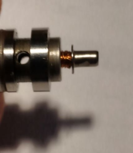

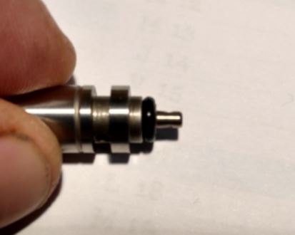

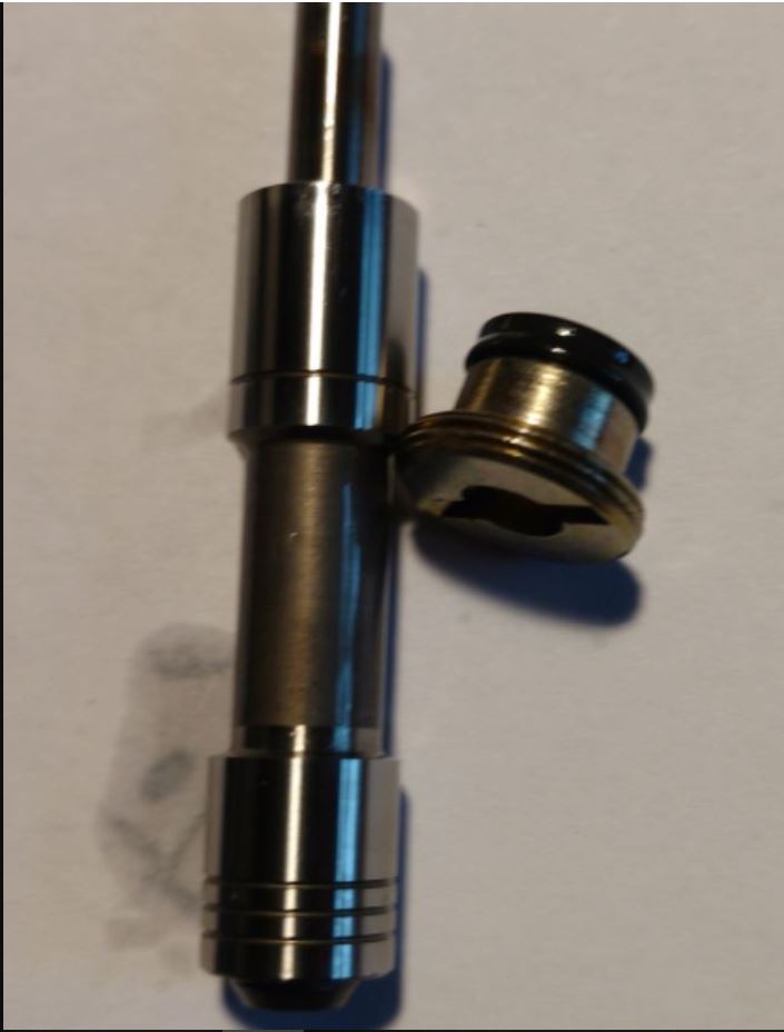

Voici quelque nouvelle de mon problème de régulateur.
la tête de distributeur 0 438 100 150 est un vrai casse tête, elle est à cheval entre deux générations de distributeur.
Elle possède déjà des caractéristiques des distributeurs en aluminium.
Même la fixation du piston plongeur est différente, la butée inf est réglable sur le pas de vis de l'écrou de fixation O_o et la encore le joint à lèvre est également introuvable.
J'ai contacté les vendeurs ci-dessous et il n'ont pas de solution
Mr.Kjet
Kjet57
CIS-jetronic
Ferrari4000parts
K-Jet Spécialists - Australie

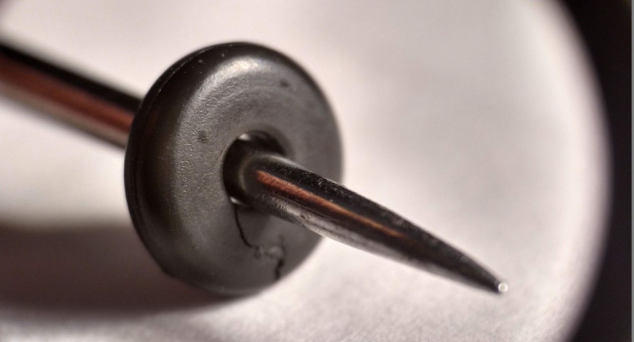

En dehors du kit Bosch impossible de trouver ce joint D.ext. 6.4mm D.int.2mm Ep. 1.6mm
Mon kit provient de chez Missingparts.de et heureusement il m'a trouvé une solution temporaire et cherche toujours d'autres pistes pour trouver un joint conforme à celui d'origine.
il m'a procuré un joint pour Porche 911 qui a le bon diamètre ext. mais le diamètre int. est de 2,4mm au lieu des 2mm nécessaire.
grâce à une petite adaptation pour avoir un bon centrage du joint, j'ai une pression conforme aux valeurs de la RTA et elle est encore bonne à 60mn.
:mad :mad Donc attention aucun des kits de réparation prévu pour le distributeur N° 0 438 100 150 ne comporte le bon joint. :mad :mad
à suivre.

Bonjour à tous désolé pour le déterrage mais depuis quelqu'un a trouvé une solution pour le fameux joint.
Je me suis rendu compte que le joint de missingpart n'était pas bon après avoir sorti et cassé l'ancien. Toutes mes pressions sont bonnes a part la pression de retenu qui chute vite. J'hésite a racheter le kit complet mais ça pique un peu. J ai testé la retenu en me branchant directement sur le filtre et la je suis bon. (Donc accumulateur et anti retour ok mon accumulateur est neuf). J'ai le problème de redémarrage a chaud après 30 minutes. Pas de fuite sur les injecteurs.
Re: Problème de régulateur de pression
Posté : ven. mai 08, 2026 10:31 am
par Nico40220
Bonjour, pour info le kit bosch coûte cher mais le 3ème joint est le bon.... j'ai plus de 3 bars après une heure. Il ne me reste plus qu a essayé de redémarrer à chaud voir si ça marche. :Rock_On_: :sup
