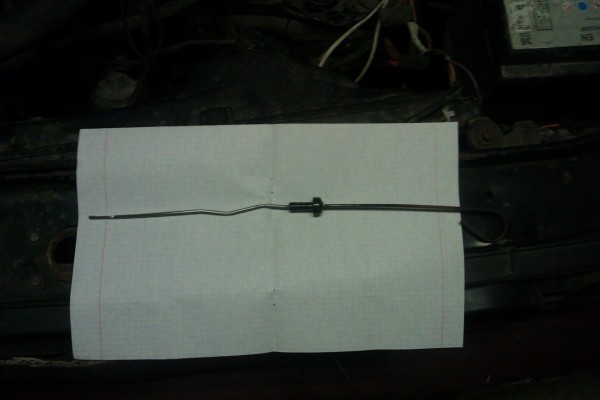

Je l'ai averti du souci et je viens de lui transmettre un mail avec les 2 photos.
Mais globalement qu'es-ce qui peut faire que l'huile remonte à ce point ?
j'ai fait un contrôle de jauge par rapport à l'ancien moteur pour m'assurer qu'il n'y a pas trop d'huile, le niveau serait identique.
Pourriez-vous toutefois me dire combien d'huile contient le 1.8 DX ?
:jap
Messages : 12317
Re: Consommation d'huile
segment cassé peu être
tu as bien la bonne jauge ? photo du bas moteur avec la jauge ?

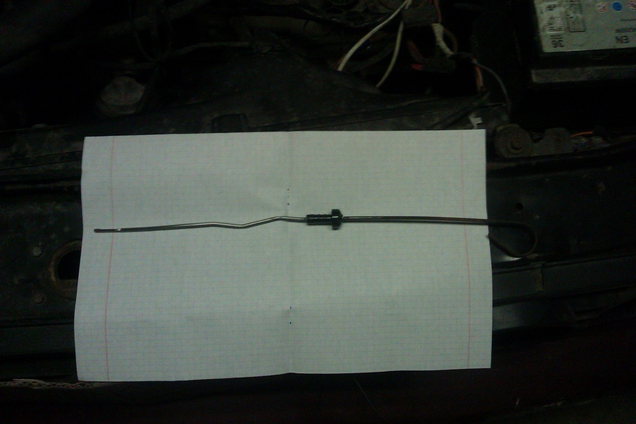

Le moteur que j'ai récupéré en échange standard est un peu plus ancien que celui que j'ai redonné ce doit-être une première génération des 1.8 DX.
Je tube métallique de Jauge étant plus court je l'ai allongé pour y adapter l'embout plastique et la jauge de mon DX redonné.
J'ai fait de sorte que la jauge soit à la même profondeur sachant que le carter d'huile est identique.
Maintenant il faudrait peut-être que je m'assure d'avoir la même quantité d'huile, c'est pourquoi je souhaiterais savoir combien il en faut.
Messages : 12317
alors non il n'y a pas de guide plastique sur les ancien DX
la jauge est courte et viens directement sur le tube en acier ;)

N'ayant pas la jauge d'origine j'ai adapté celle que j'avais et j'ai peut-être fait une bêtise.
Pour m'en assurer je vais vidanger et vérifier exactement la quantité qu'il y a dedans.
Sur le net je vois que sur 1.8DX il faut entre 3.5l et 4l selon si changement de filtre.
Messages : 12317
c'est sur que ton problème viens de la, sois t'a mis trop d'huile et ça refoule, soit pas assez et t'a tué quelque chose :-P

l'idéal serait de trouver une jauge origine, mais là c'est une autre affaire.
Messages : 12317
changer le guide sera peu être plus simple, car les jauges récentes se rachète chez mecatruc ;)

je vais faire je dois pouvoir retirer ma rallonge de tuyau.

En fait j'en trouve mais comment savoir que c'est la bonne.
mon DX doit-être de 1982
Messages : 12317
055115611F
on en trouve sur les DX JB EG de ces années la :-)

ok merci je vais chercher avec la référence.
