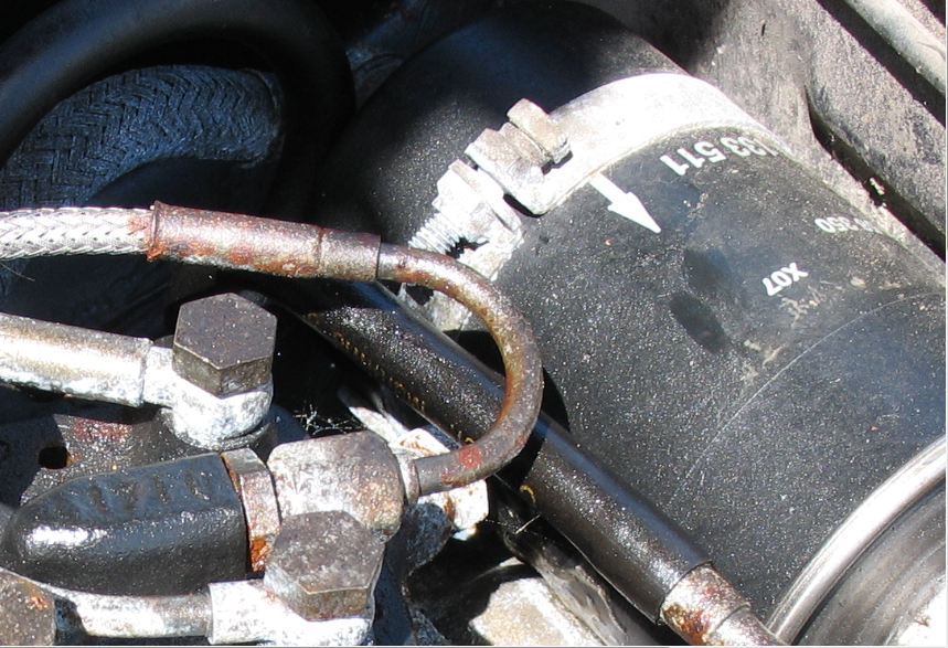

Xavier91 a écrit : jeu. oct. 31, 2019 19:20 pm MERCI,
Tu sais comment il était fixé svp ?
C'est un diamètre 80mm ?
a+

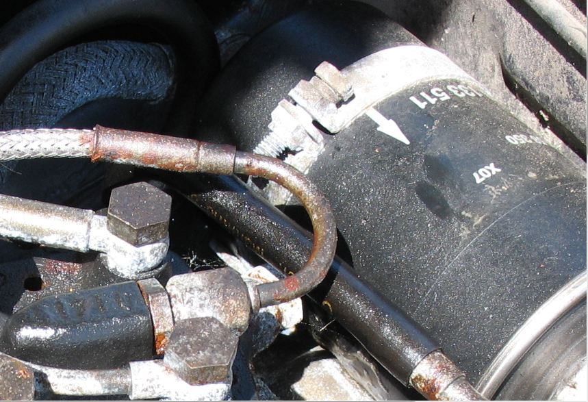

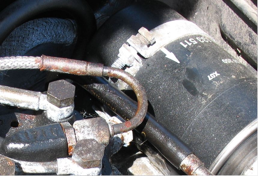

Oui, identique au Mecafilter que je t'avais indiqué
Diamètre extérieur : 80 / 87 mm
Taraudage 1 : M14x1,5
Taraudage 2 : M12x1,5
Hauteur : 157 mm
Pour le collier, il est en inox Diamètre 80
Aucune idée sur le pourquoi du montage petit ou grand diamètre, si un pro pouvait nous renseigner.

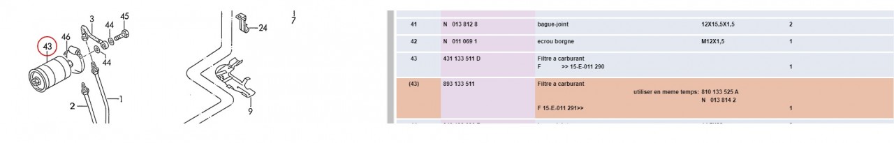

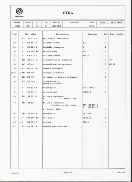

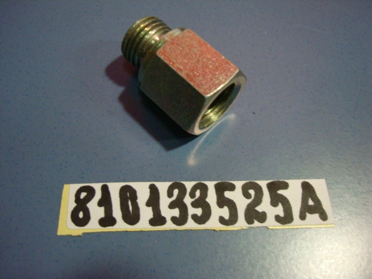

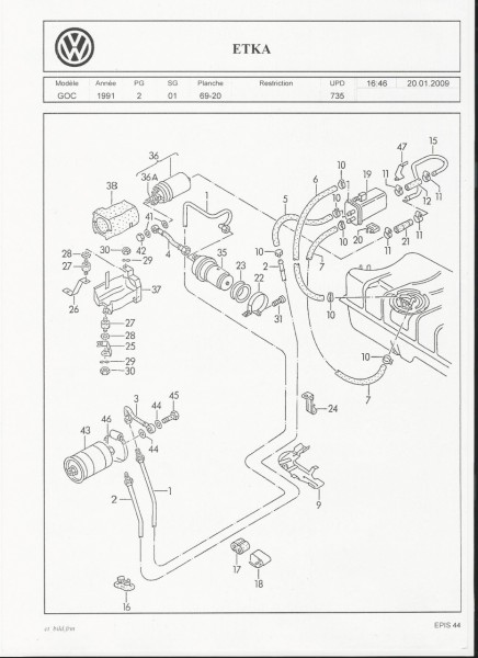

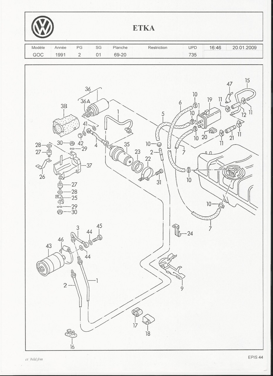

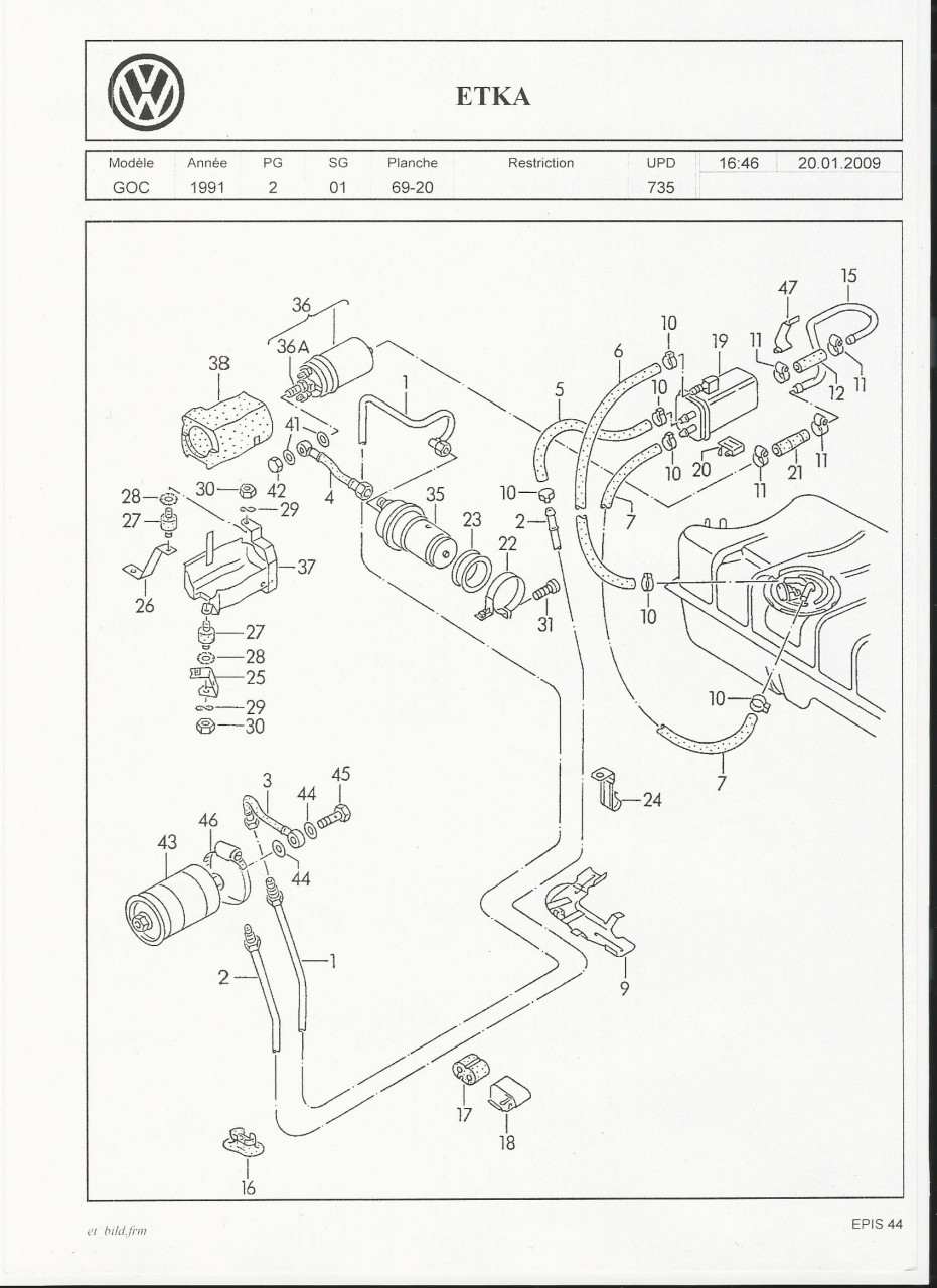

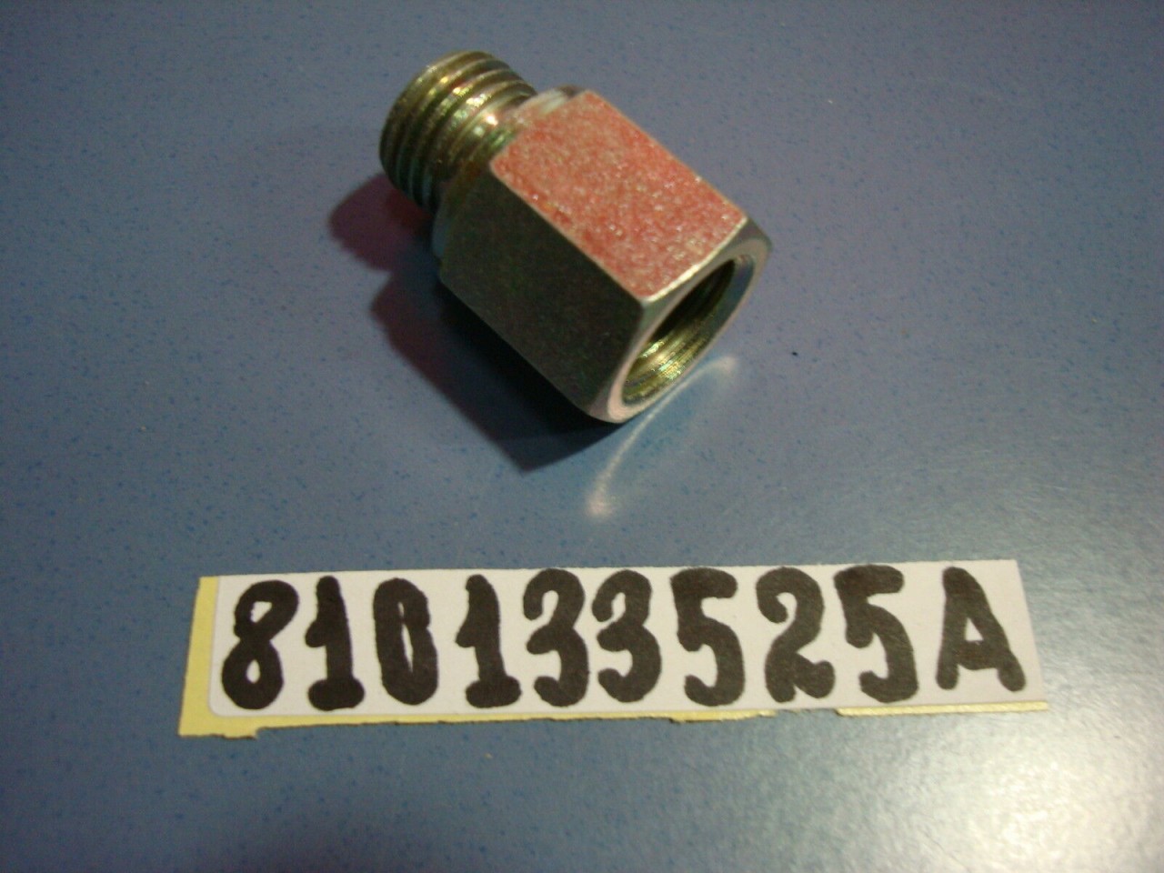

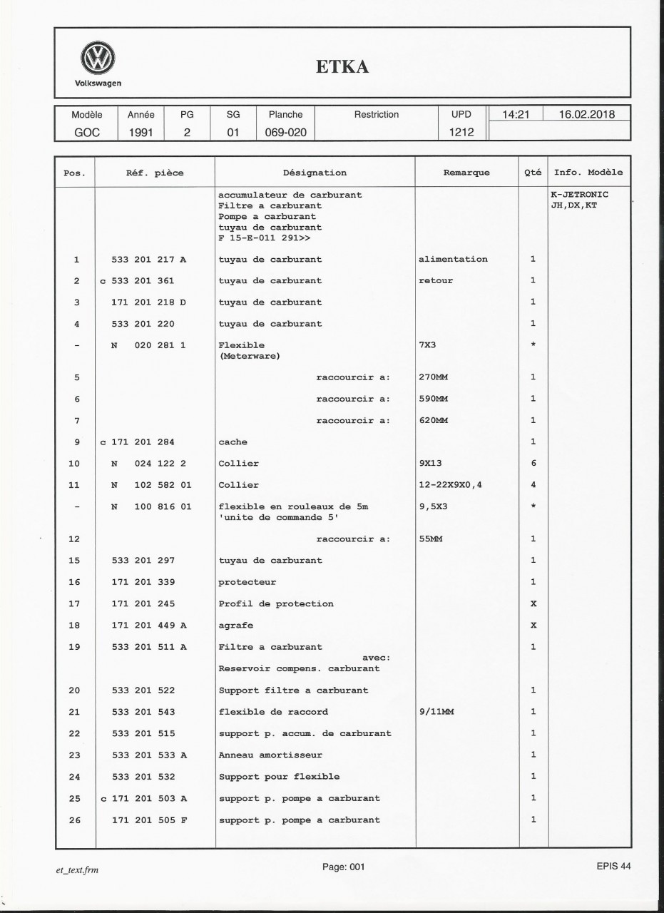

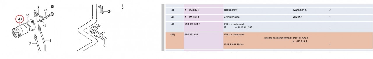

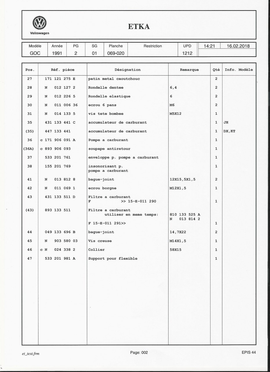

Aller pour le plaisir je vais complexifier un peu, extract de ETKA pour un véhicule de 1991 ci-dessous.
On voit qu'il faut commander 2 ref supplémentaires (810133525A et N0138142) avec la ref 893133511.
Je me suis dit c'est les joints cuivre, 2 diamètres donc 2 ref mais non, la ref 810133525A correspond à un adaptateur vissé sur le filtre (ce qui sous entends un filtre plus court car sinon ça rentre pas).
Quand on aime on compte pas :-)
A+
