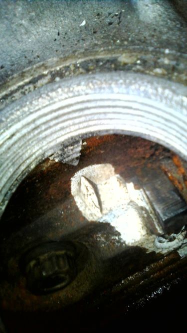

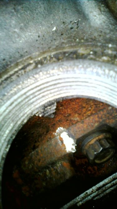

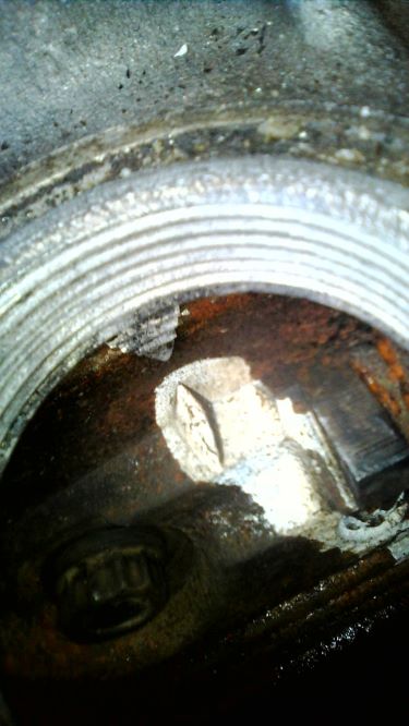

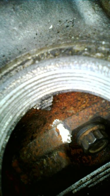

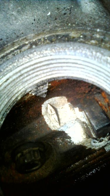

Voilà les photos des repères sur mon volant moteur
Le losange qui a été badigeonné de peinture blanche qui est le point d'allumage
Suivi 18° plus loin d'un petit trait sur lequel j'ai mis un peu de blanco pour bien le voir qui est le PMH
