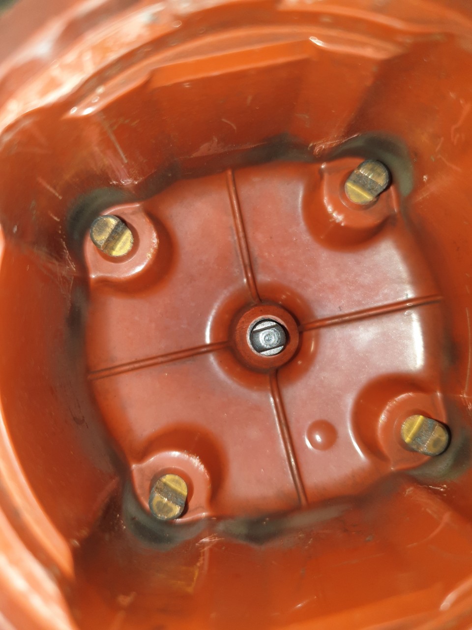

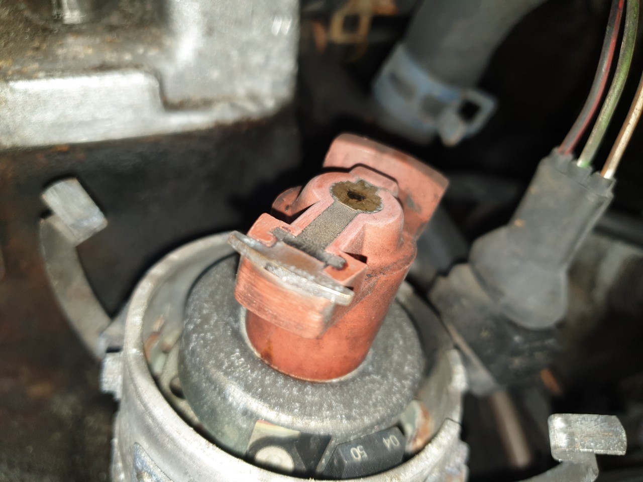

Re: Problème démarrage et ralenti DX
Ah ok oui je vais regarder cela.coolraver a écrit :vérifie et nettoie le filtre a l'entré d'une de durites du régulateur de contrepression car souvent il se bouche avec les années et la vieille essence....
sinon comme dit mialhe vaux mieux prendre les pressions pour pouvoir checker correctement l'état de l'injection
Je viens de la démarrer.(1ere fois de la journée)Très difficile. Pas un cafouillage ou un rater, rien. Il a fallu que j'insiste pour qu'elle démarre.
Par contre une fois démarrer, elle tournait rond.
Il va bien falloir que je teste les pressions comme vous me le dites.
Voici les photos de la tete de delco et doigt
Envoyé de mon SM-N960F en utilisant Tapatalk
