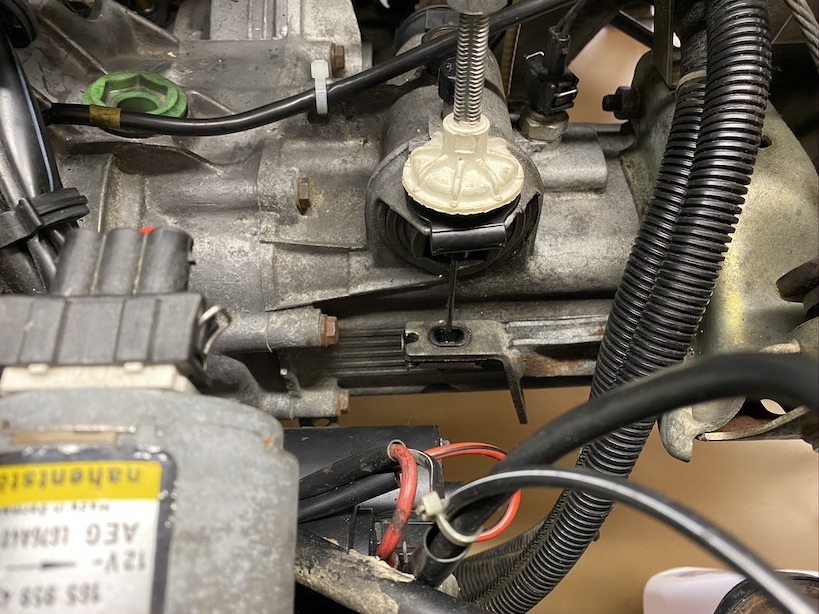

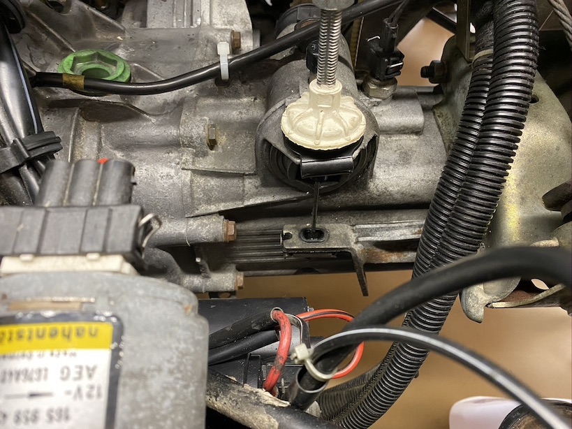

Lors du remontage j'ai bien vérifié la longueur des tiges de poussée, l'ancienne et la nouvelle étaient identiques. Mon Châssis est bien N, donc la référence Sachs terminal par 003 devrait être la bonne.
Mon embrayage d'origine était fatigué, mais la vis du tendeur était peu desserrée, et le levier de la boite (où s'accroche le câble) était incliné vers le bas. Actuellement le levier se trouve en position horizontale, avec une légère garde avant débrayage. Le souci, c'est que le levier vient presque en butée contre le support de boite lorsque je débraye à fond.
Aux propriétaires de Cab 2H avec boite AUG, quelle est la position de ce levier ? Photo actuelle,
Je n'arrive pas à trouver de vue reprenant le mécanisme entre la tige de pression et du levier.

GoCed a écrit : sam. avr. 25, 2020 21:08 pm Lors du remontage j'ai bien vérifié la longueur des tiges de poussée, l'ancienne et la nouvelle étaient identiques. Mon Châssis est bien N, donc la référence Sachs terminal par 003 devrait être la bonne.
Mon embrayage d'origine était fatigué, mais la vis du tendeur était peu desserrée, et le levier de la boite (où s'accroche le câble) était incliné vers le bas. Actuellement le levier se trouve en position horizontale, avec une légère garde avant débrayage. Aux propriétaires de Cab 2H avec boite AUG, quelle est la position de ce levier ? Photo actuelle,
il doit être plus bas au repos, pour moi ton problème se situe soit sur l'embrayage en lui même soit sur le mécanisme de poussé de la butée ;)

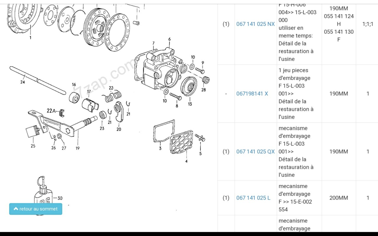

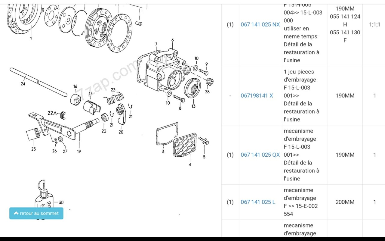

Merci pour la vue éclatée.

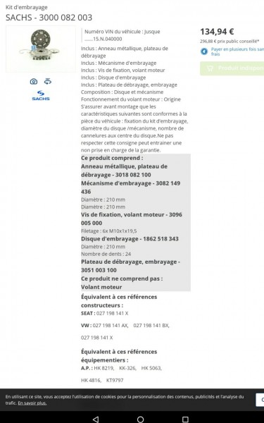

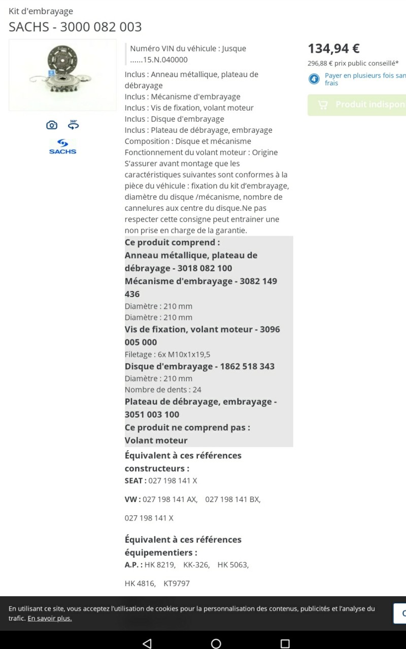

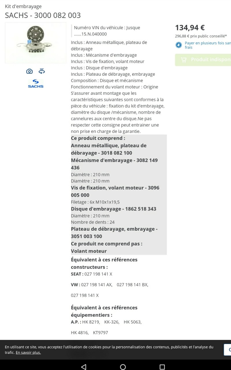

Mais j'ai quand même un doute sur la référence SACHS, si je me réfère à la compatibilité qu'ils renseignent;
SACHS 3000 288 002 : ''VW Golf I Cabriolet (155) (Année de construction 08.1989 - 03.1993, 98 CH, Essence)''
SACHS 3000 082 003 : ''VW Golf I Cabriolet (155) (Année de construction 08.1982 - 04.1993, 90 - 112 CH, Essence)''
SACHS 3000 082 004 : ''VW Golf I Cabriolet (155) (Année de construction 08.1982 - 04.1993, 90 - 112 CH, Essence)''
SACHS 3000 082 005 : ''VW Golf I Cabriolet (155) (Année de construction 08.1989 - 03.1993, 98 CH, Essence)''
Comment faut-il interpréter 90-112cv, soit de 90 à 112cv, soit uniquement 90 et 112cv. C'est quand même étonnant que pour les ref. 002 et 005, ils indiquent uniquement 98cv. A suivre ...
Messages : 12317
Re: Problème réglage garde embrayage
Généralement c'est la pièce 20 sur le schéma de summit qui se déforme et qui fini par casser, donc a voir ;)
