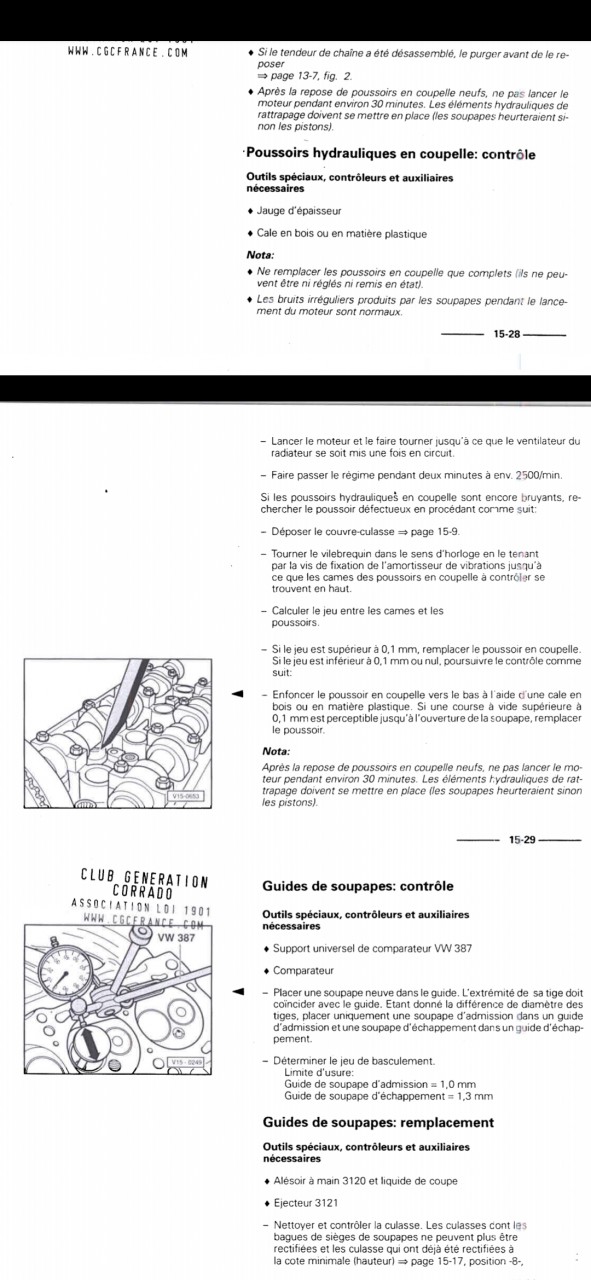

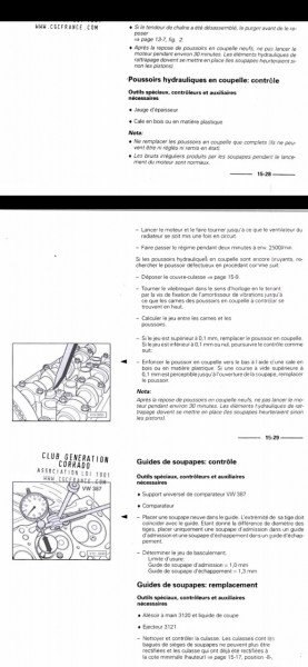

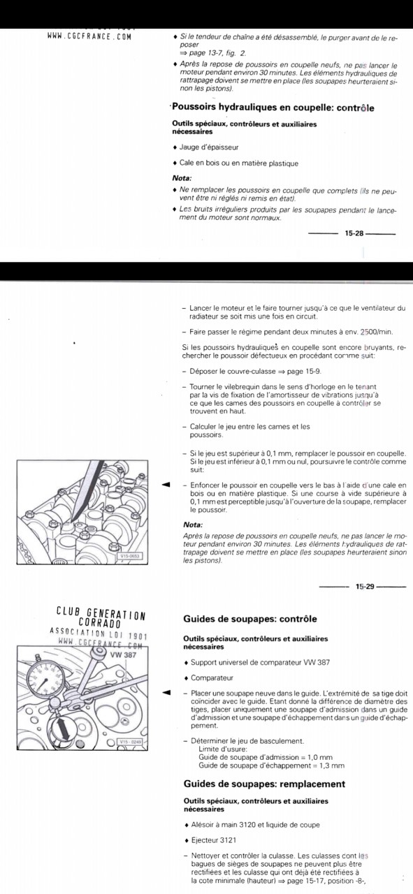

Ce qui m'étonne c est que le poussoir hydraulique est censé rattraper le jeu automatiquement pour éviter les reglages
Avoir trop de jeu signifie que le clapet n'est plus etanche
Un jeu d 1 mm a froid ne m'inquiète pas mais a chaud ca change significativement tes temps et distances de levées de soupapes
- Messages : 12314
Re: claquement moteur
je n'ai jamais dit qu'il devait y avoir 1 mm de jeux tout le temps a chaud ou a froid
quand tu fais le contrôle, le moteur est arrêté il n'y plus de pression d'huile
cette est méthode est la seule connue pour contrôler l’intégrité des poussoirs hydro sur les vw de cette époque
on ne cherche pas a contrôler le jeux au soupape mais a mesurer si le poussoir est encore valide ou pas
je ne comprend pas pourquoi vous cherchez tout le temps la petite bête
On parle bien des poussoirs 034 109 309 AD ?
Montés egalement sur corrado vr6 Je ne cherche pas la petite bête, je cherche juste à aider au mieux un passionné de VW
- Messages : 12314
au temps pour moi c'est pas 1mm mais 0.1 mm
l'ami pour ton entêtement
