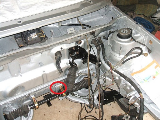

regarde si tu as toujours le fil de masse sur la crémaillère, sans lui pas de klaxon :?

Comment je peux le voir ? Je dois démonter la protection pvc autour du volant ? Sinon je peux me vérifier simplement en connectant la lamelle à une autre masse et si cela fonctionne le problème sera effectivement celui ci ? Cela peut fonctionner ?

regarde au niveau de ta crémaillère le fil se prend sur la caisse au dessus de la fixation de la crémaillère comme j'ai indiqué sur la photo
Re: klaxon hs
Posté : sam. août 22, 2020 11:59 am
par fabloop
Alors la je l aurais cherché un moment :) :) :D :D :D . Merci je regarde et redis

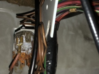

Voici ce que j ai au dessus de la boîte à fusible : les 2 « couronnes «  sont bien rouillées . Quels sont les conséquences ? Comment les démonter ? ( démonter le pare genoux ?, autres ?) merci à vous

Le klaxon c'est la fiche L et la connexion a voir c'est L4
Moi j'y arrive sans démonter le pare genoux mais c'est pas facile
C'est vrai que la couronne des masse a une salle gueule Image

De colère j'ai démonté le pare genoux, demonté et nettoyé les 2 couronnes de masse, remonté. bon ca ne change rien au problème mais au moins c'est propre.
