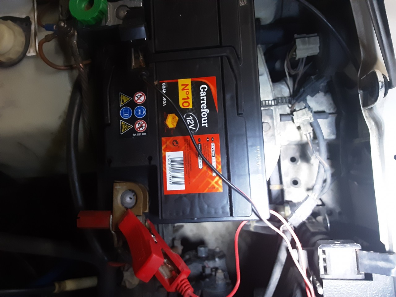

J'ai tiré une masse depuis la batterie t connectée aux borniers. Pas de changements

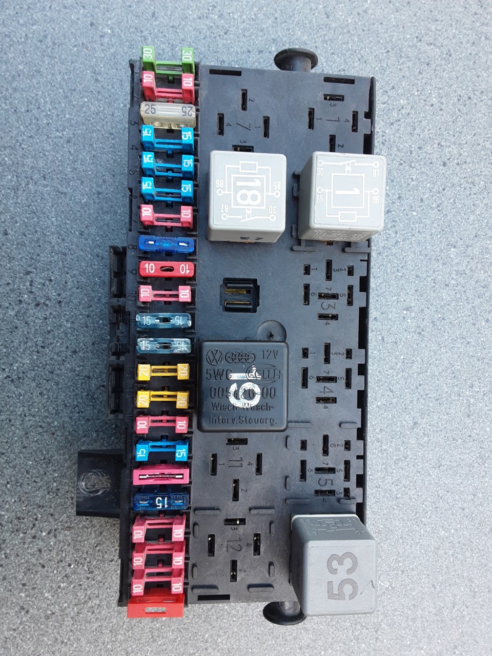

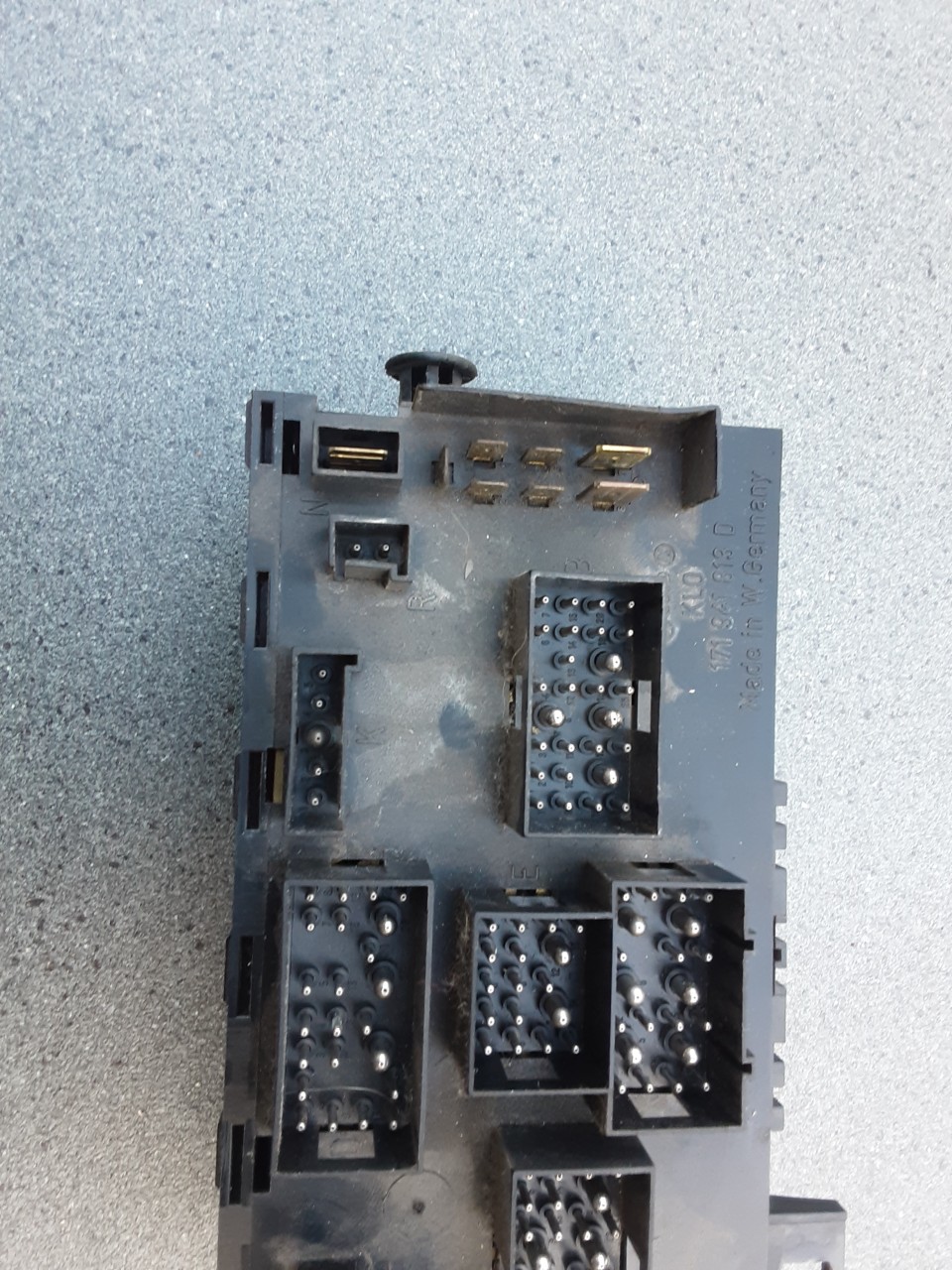

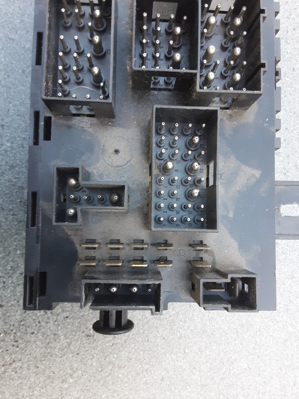

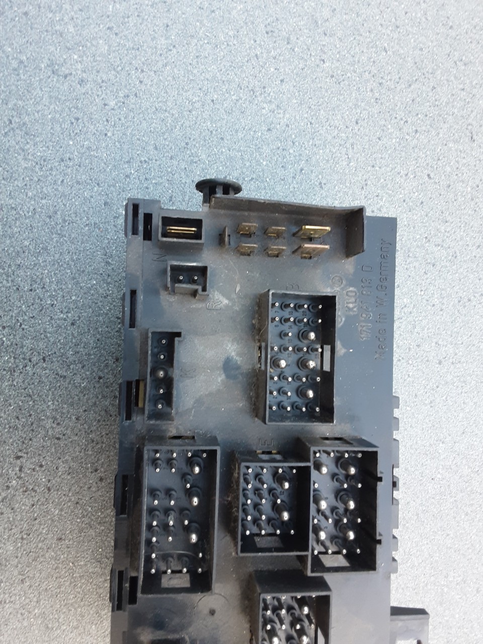

Bon j'ai donc maintenant 2 interrupteurs de warning neufs, 2 relais neufs et toujours pas de clignos
J'ai bien les 3 fois 12v qui arrivent à l'interrupteur de warning fil rouge et blanc, fil blanc et fil bleu et noir
J'ai fini par démonter la boîte à fusibles qui ne m’a pas l'air cramée juste poussiéreuse
Vous en pensez quoi ? (Le relais 12 est enlevé je ne l’ai pas oublié)
