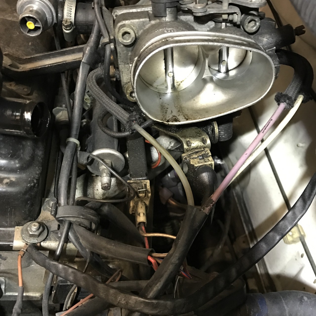

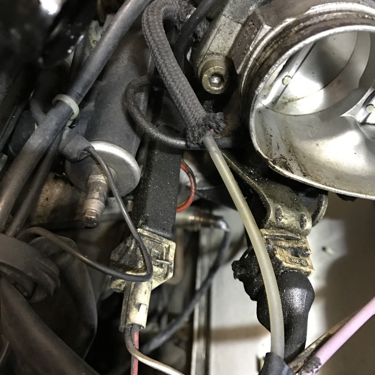

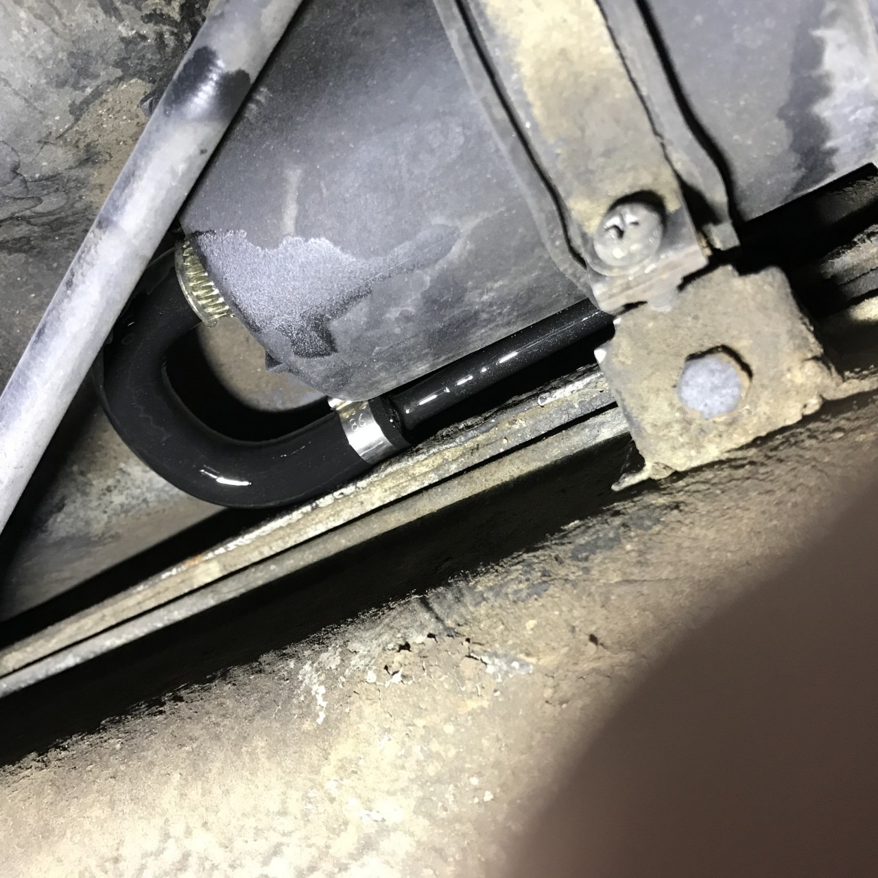

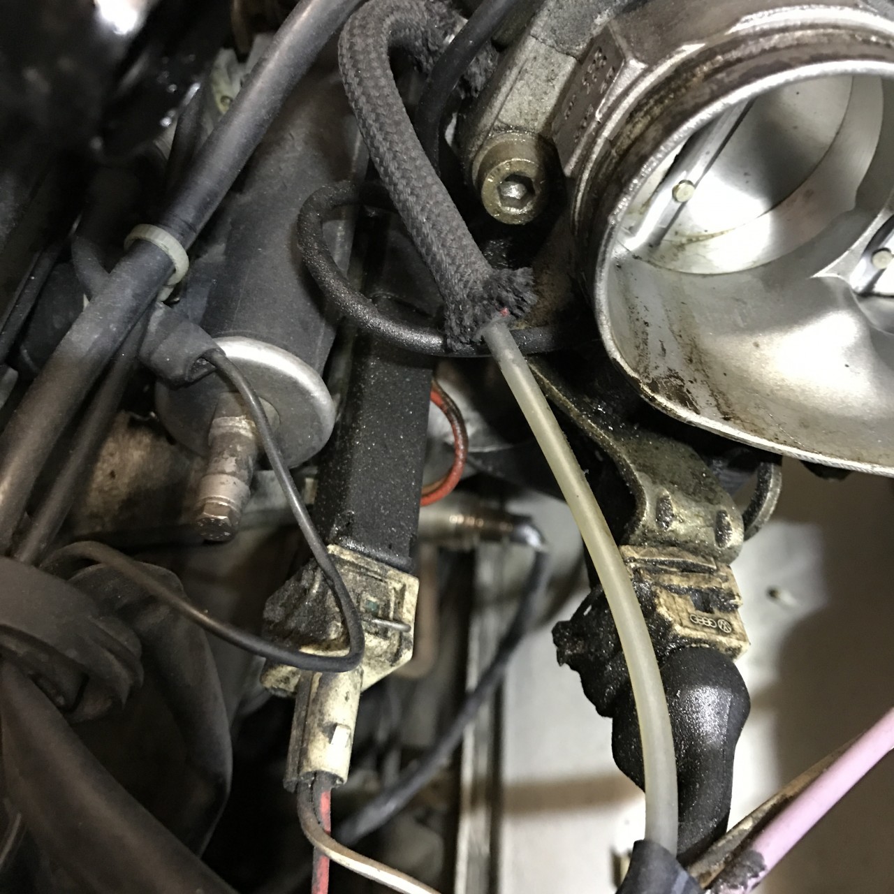

Moi j'ai bossé un peu avec quelques news

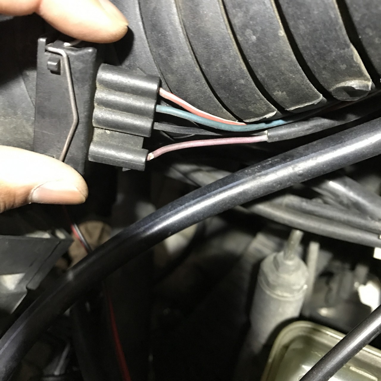

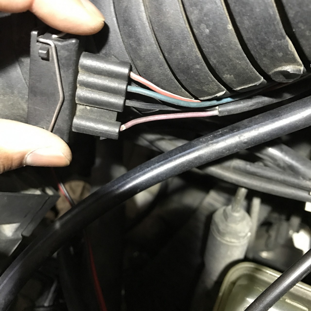

J'ai voulu tester lambda comme dans la doc...

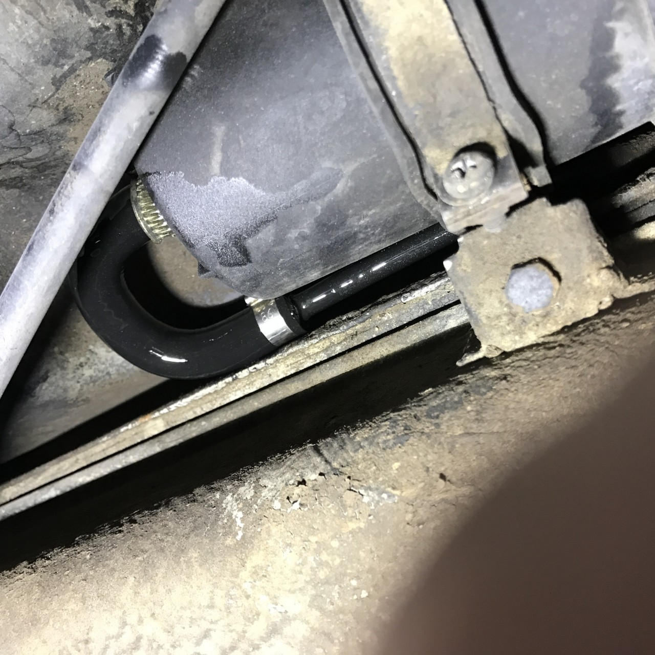

Deja le câble mauve fait un peu la gueule proche de la connectique - faut que je me chope une pince à désertir pour refaire ça propre

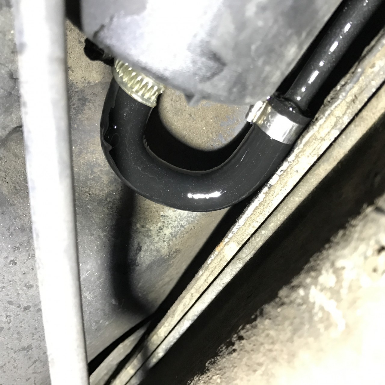

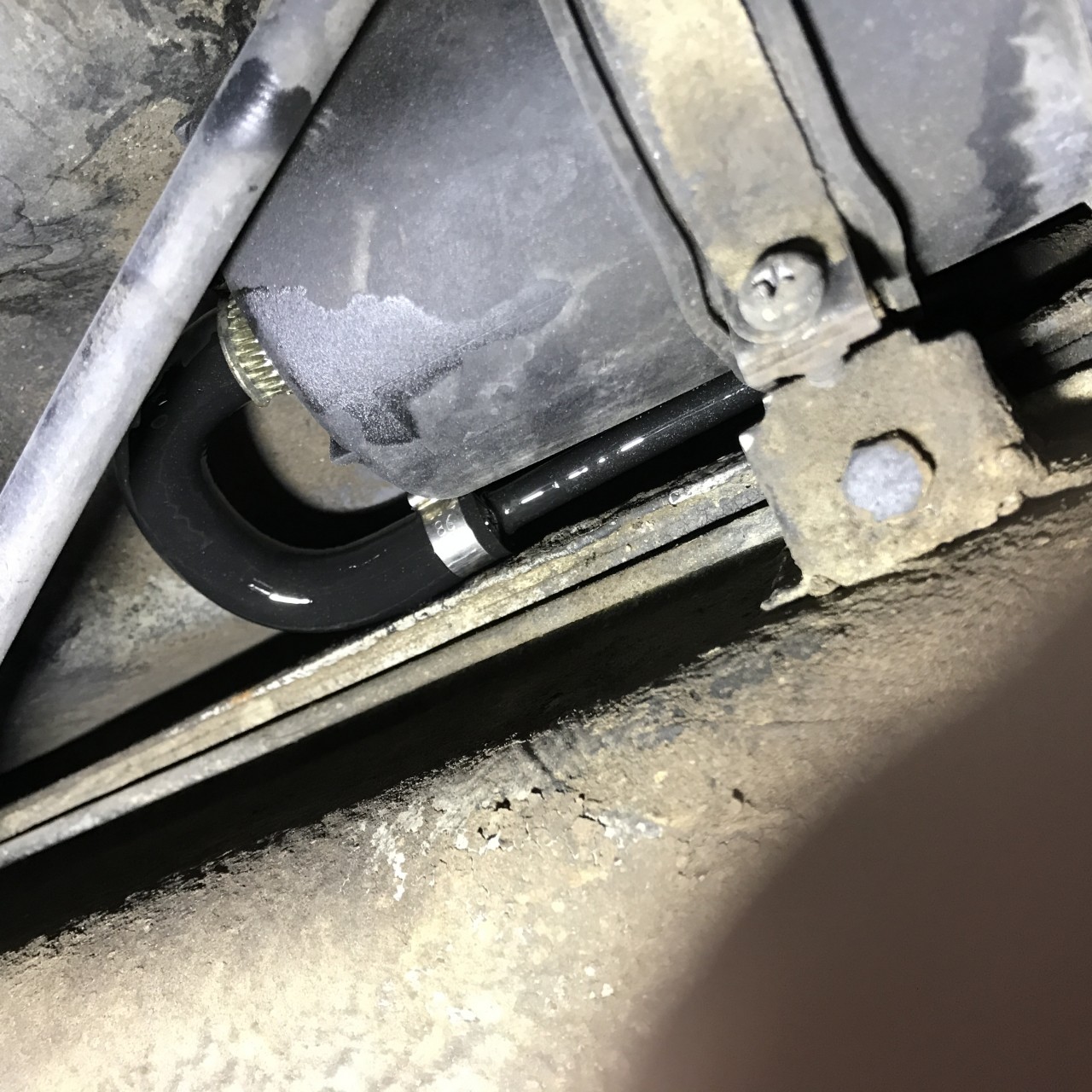

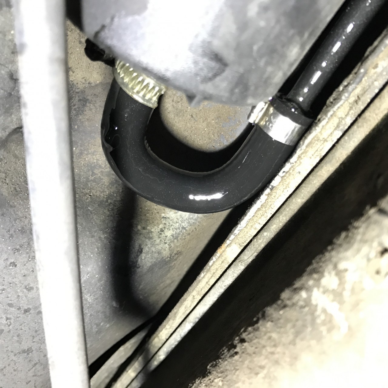

Ensuite j'ai bien trouvé 13,89v entre les cosses rouge/blanc et bleu, sauf que pour faire la manip, je mets contact sans démarrer au début, et d'un coup ça sent l'essence... et la je vois que ca pisse au niveau du filtre à carburant
En fait les durites sont craquées et ça fuit
Bon Ben j'ai démonté, et vu que ça ne se vend plus chez VW, va falloir réparer ça avec de la durite classique en espérant que ce soit assez souple pour prendre la courbure sans se pincer
Sinon j'ai tester le debimetre entre borne 1 et 4 et j'ai plus que 0,5 ohms
Entre les bornes 2 et 3 la résistance varie quand je bouge le volet, donc à priori ça fonctionne et ce n'est pas lui qui deconne
Et sinon sous le boîtier papillon c'est souillé de carburant
Donc nettoyage et démontage dans la zone prochainement pour regarder d'où ça vient
Du boulot en perspective
Ciao fab

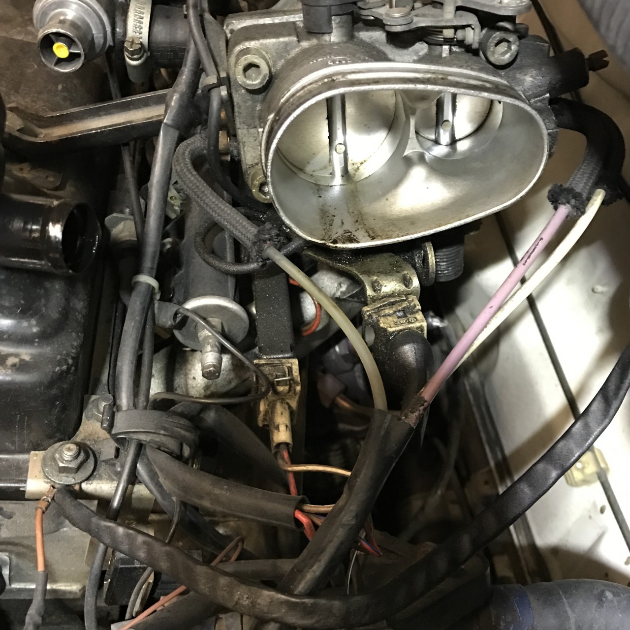

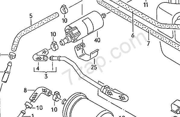

hello
comme je sais que certains sont champion pour trouver des pièces introuvables … qui saurait où trouver les pièces 3 ou 4 ci-dessous??
ciao fab
