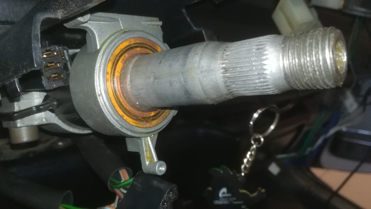

Petit Retour sur ce pb de jeu dans la colonne. Après vérification le roulement du neiman est Ok, mais celui qui est à la basse de la colonne qui est HS.
Pour ce qui est du pb de masse du klaxon j'en ai profiter pour faire mes continuités et le verdict est tombé...trop d'oxydation entre le croisillon de la colonne de direction et la colonne de direction en elle même.
A force de persévérance, on arrive a tout... :)

Oui, la masse se perd dans la cardan entre la colonne et la crémaillère.
J'ai solutionné le problème en rajoutant un relais à côté du klaxon, la faible masse en retour est suffisante pour enclencher le relais.

Comme je vais changer le roulement de colonne j'en profiterai pour nettoyer comme il faut et mettre de la graisse de contact dans le croisillon.
Si cela ne suffit pas je procèderai de la même façon que toi. :Rock_On_:

Je viens de changer le roulement du bas et la bague en haut de la colonne.
Tout est nickel plus de jeu. 8-)
Seul bémol, un coup de maillet mal placé et j'ai fais sauter une fixation du commodo :@ :nul
J'ai également démonté le cardan de direction pour lui offrir un passage au bac à ultrasons chauffant avec de l'essence, et j'ai ainsi pû régler mon pb de continuité de masse.
Mon klaxon fonctionne à nouveau au regret de mon voisin :D
