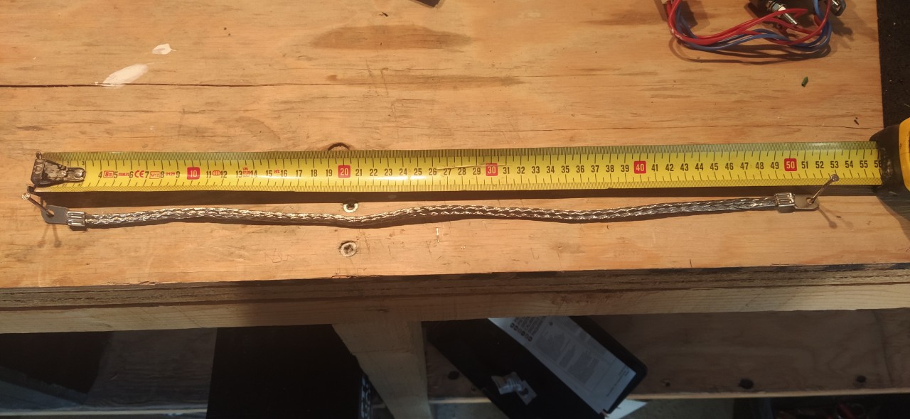

dario1106
Messages : 678
Localisation : 77 Nord
Âge : 51
Re: Remplacement tresse de masse
Message par dario1106 »
Salut
Mon câble de masse est d'origine et fait 55cm de long pour 6.1mm de diamètre...
