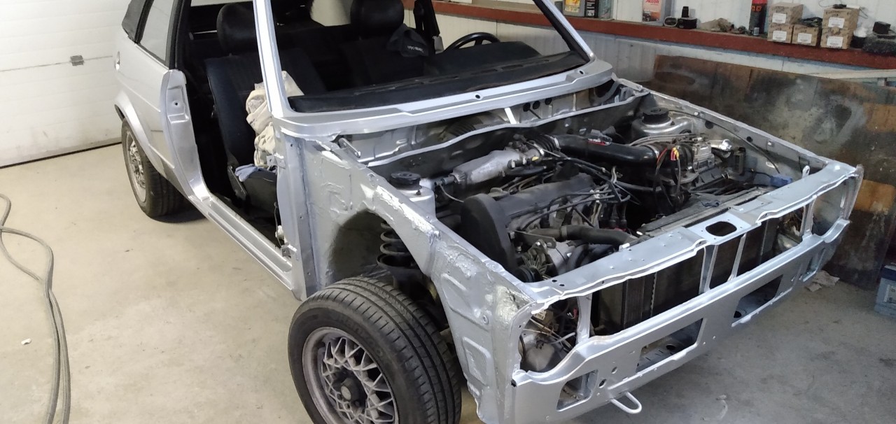

Peinte ce matin, et sans les roues arrières pour pouvoir peindre l'intérieur
Et tous les autres éléments seront prévus pour demain

Au top ça 😉 :)
Re: Peinture complète
super, ça avance, :)

Génial, ça avance vite.
Vivement le résultat final !

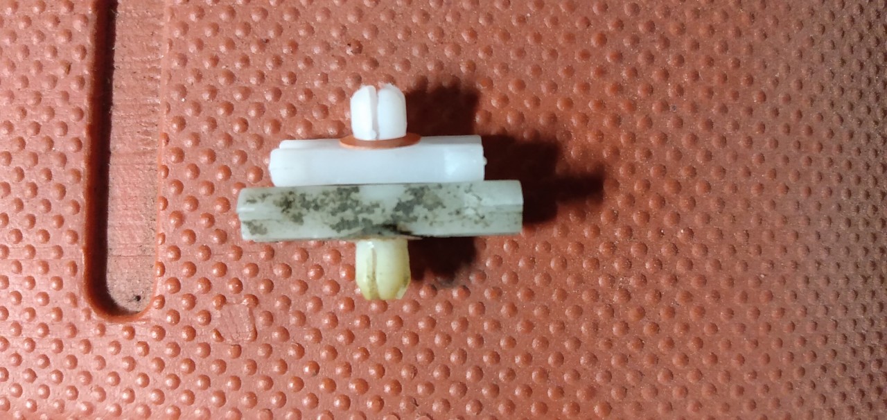

Je suis à la recherche de clips d'origine 155853585D, spécifique à mes baguettes d'avant 81.
J'avais acheté un lot de chez Werk, et la semaine dernière chez meca..truc en choisissant la provenance de classic parts (je retombe sur les mêmes clips incompatible), ils manquent 1 mm d'épaisseur pour les baguettes puissent se crocheter.
