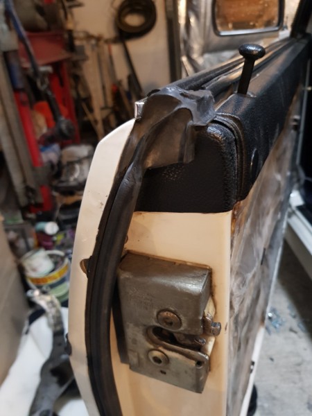

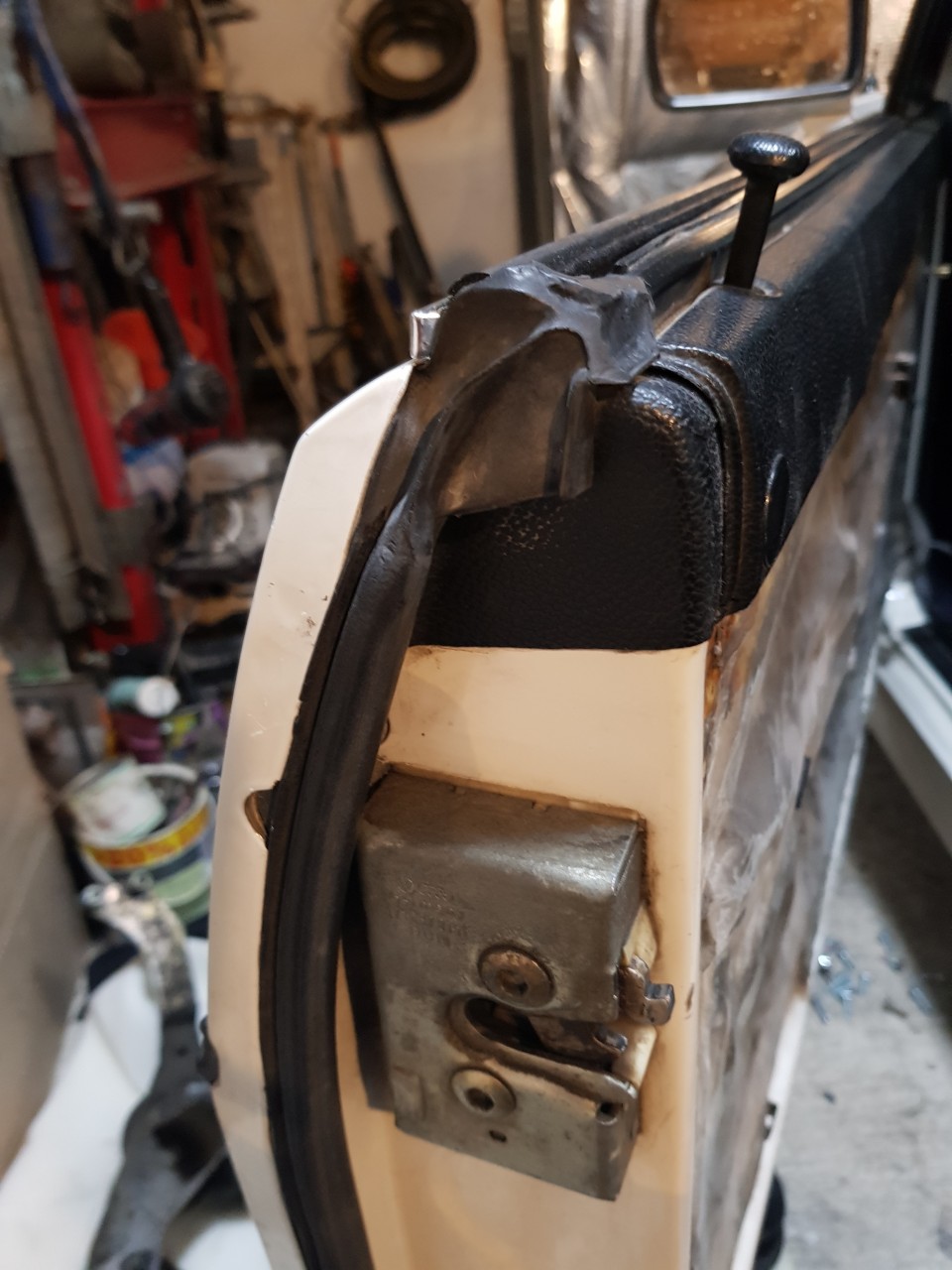

Re: Changement lèche vitres
Ok, bon faudra changer ça....Cathar Eleven a écrit : sam. mai 01, 2021 12:50 pmEn fait ton joint est coupé. Il en manque un bout qui fait un pont au dessus de ta tôle de porte.Matthieu38 a écrit : sam. mai 01, 2021 11:48 am Bien vu, ça se fixe comment ?
C'est tout petit ?
Je ne vois pas trop comment il peut se mettre
Par contre j'ai l'impression que sur ma porte il est d'un seul bloque avec le joint de porte

- Messages : 16809
Ta pièce défectueuse se vend aussi sans le joint du tour de porte mais elle n'est pour l'instant pas disponible.

- Messages : 16809
Il faut la coller au reste du joint.
Ça fait comme un tube et on l'emboite dedans avec un manchon.

Matthieu38
- Messages : 149
- Enregistré le : jeu. août 13, 2020 12:56 pm
- Prénom : Matthieu
- Année : 1988
- Âge : 45
À oui d'accord, donc je pourrais couper mon joint et coller cette partie dessus.
J'ai trouvé cette partie en caoutchouc dans les 45 € , ça me fais 100€ en gros pour les 2 côtés....
Je pense que je vais attendre quelques années et je changerai tout ça en même temps que la capote.
