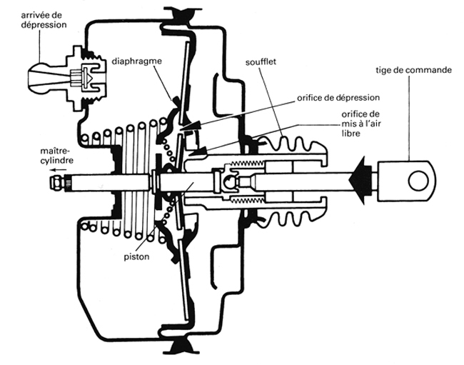

D'après le schéma, merci Laurent, il y aurait des mises à l'air libre .s'il sont bouchés ou bloqués fermés, ça peut-être la cause de la dépression ?c'est bien sensé se fermer en pression, et s'ouvrir quand on relâche ,non?

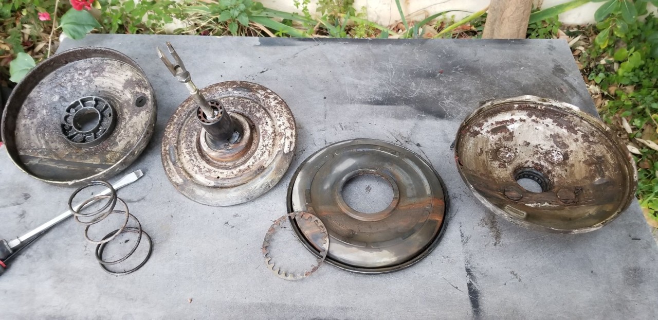

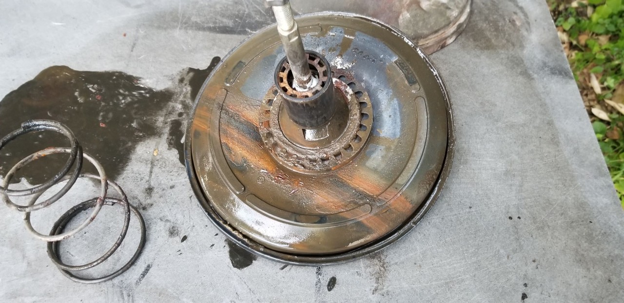

bonsoir,
Je pense avoir avancé:
après avoir contrôlé tout le circuit de dépression, qui semblait ok, j'ai donc démonté le master vac, je vous laisse juge :
Laurent, Vincent, 9,5 chances sur 10, que vous ayez bien vu juste! Le Master vac était à moitié empli d'eau rouille dépôt etc...
Même si la membrane était bonne ,ça devait boucher les orifices de mise a l'air et autre, de plus, prenant 40% du volume, la dépression moteur devait être effectivement trop importante pour le volume dispo.
J'ai eu de la chance ,Manu 30 en avait encore un, et de plus à très bon prix. J'attends donc le remplaçant avec impatience, je vous tient au courant dès que tout est remonté mais j'ai bon espoir! C'est quand même un dingue d'avoir eu du freinage avec un mv dans cet état! Extérieurement, aucun signe qu'il avait lui aussi pris l'eau!
