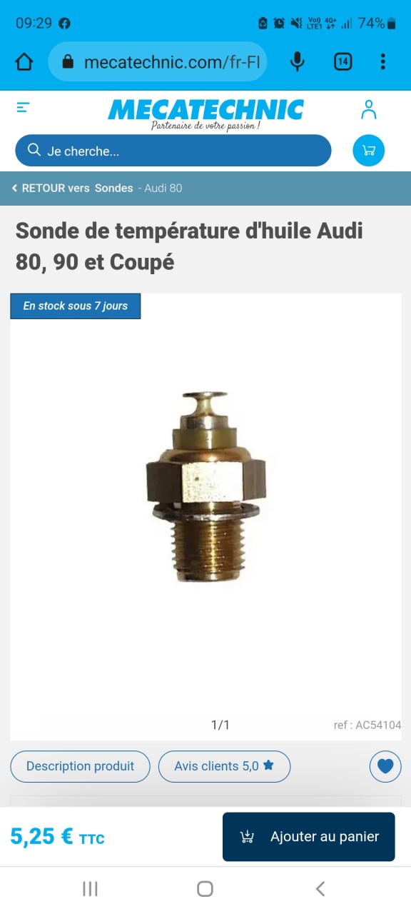

En lisant le forum, je me suis rendu compte que je ne dois pas avoir la bonne sonde de température d'huile car mon mano VDO a une plage de 60 à 170 et l'aiguille ne dépasse presque pas les 70°. Donc en fait c'est pas normal.
Pourtant j'avais mis une sonde avec la référence trouvé dans un tuto pour Audi 80, sachant que le mano vient d'une audi.
Donc voici la question, quelqu'un a-t-il une référence pour que mon aiguille me donne une indication plus précise....
- Messages : 12317
Re: Type de sonde pression/température huile
la sonde d'origine pour MFA suffit avec un mano VDO
https://www.mecatechnic.com/fr-FR/sonde ... C54100.htm
ref:049919501 chez vw

je chipote mais pour mfa c'est 0-125°, j'ai lu que c'était OK pour mano 50-150, moi mon mano c'est 60-170....

Sinon pour Audi 80 de 1990 la sonde est bien 1 pôle (0-125°) ref 049 919 501 et manomètre (60-170°) avec.
Donc apparemment c'est monté comme ça, je me demande laquelle prendre....
