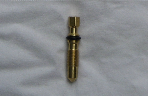

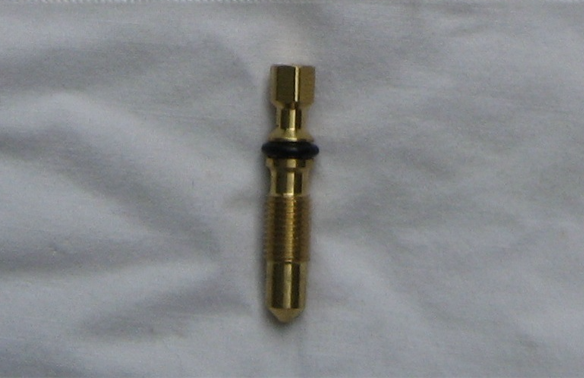

Voici donc la fameuse vis de réglage donc ??
Moteur allumé, j’ai eu beau dévisser, le ralenti moteur ne variait pas…
A quoi sert cette vis ?

C’est celle la… et ton joint est mort tu peux le changer.
De mémoire 5mm x 2mm, matière résistante à la température

Comment vois tu que le joint est détérioré ??
Re: Qq broutilles…
Posté : mer. mars 09, 2022 00:14 am
par Jerome1124
Ah oui, je vois la différence par rapport à la photo…

Je viens de remplacer le joint torique et effectivement cette fois-ci si je serre la vis à fond, le ralenti ne tient pas.
J’ai effectué un réglage à l’oreille et au compte tours.
Jusqu’à présent j’étais obligé de bidouiller le régime à chaque sortie.
Aujourd’hui et ce depuis 4 jours, le ralenti reste stable entre 900 et 950 tours/min. En revanche, à l’arrêt, quand je mets un coup d’accélérateur, le régime retombe à 400/500 tours et remonte ensuite à 900 tours après 1 ou 2 secondes… 🤔🤔
