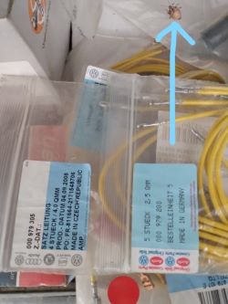

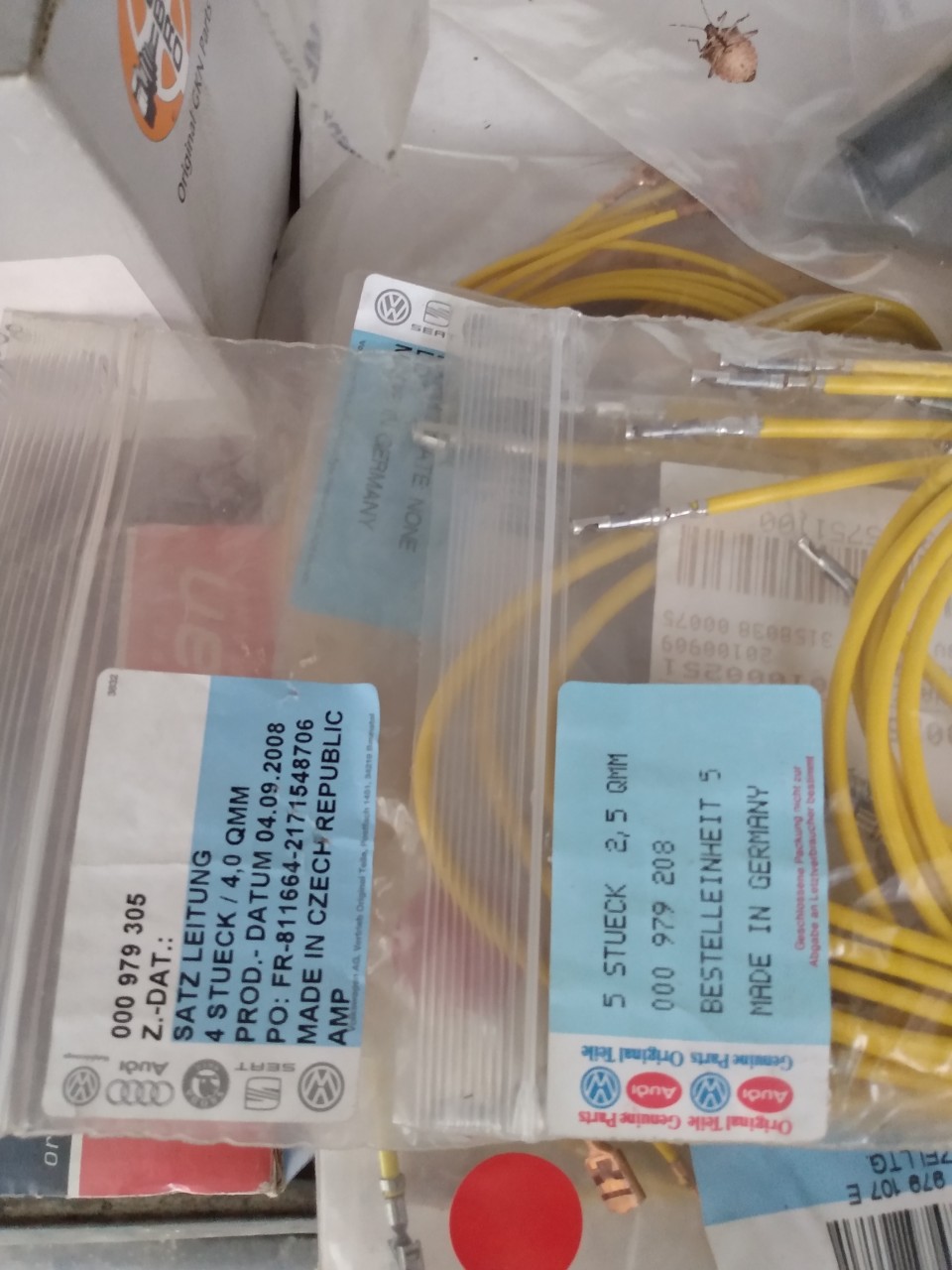

Bonjour
Du coup il faut que je commande la ref 000979208 c est bien cet emmenchement qui va dans la broche ?? Merci

PUNAISE !!!summit a écrit : lun. avr. 04, 2022 21:00 pm le fil acheté chez vw en 2012
- Fichiers joints
- Inkedfile_LI.jpg (921.54 Kio) Vu 4078 fois

Re: Electricite golf gli 06/1980
Les anciennes ref se trouvent apparemment je voudrais juste savoir si c est bien ces fils la qu il faut pour aller dans la broche si dessus? J y connais rien j achete le matos pour l électricien qui vient a ses heures perdues...coolraver a écrit : mar. avr. 05, 2022 19:01 pm J'ai vérifier sur etka la nouvelle ref est
000 979 208 E
Ah oui je ne remet pas en cause la réponse de summit. C est juste qu il y a plusieurs diamètres sur la photo.
Sur les broches, il y a 2 modèles
Les petites cosses (98%) pour lrs broches
C'est la 000979208
J'ai plein de fils vw, car j'avais refait l'intégralité du faisceau de la partie avant jusqu'à la boite du fusible.
