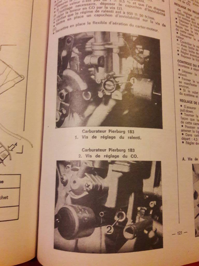

Je m'orienterais bien vers un réglage du carbu (peut-être trop pauvre ?). Mais pour ce deuxième point, j'avoue que je ne suis pas très compétent...
Déjà pourriez-vous me dire à quel modèle de carbu j'ai affaire ?
C'est lui :
(Golf 1GLS, 1.5 de 79, starter automatique)
je pense avoir capté le principe du réglage (régler la richesse pour avoir le régime maxi, baisser d'un quart, régler le ralenti... et recommencer si nécessaire, j'ai déjà participer à çà sur une autre voiture), mais est-ce quelqu'un pourrait juste me dire ou se trouvent les vis de richesse et de ralenti sur ce carbu ?
Merci encore,
DENIS
C'est lui :
Merci encore,
DENIS
- Messages : 12314
Re: Broutage à bas régime (EDIT : régage carbu ?)
"Vis platinées en bon état et desoxydées au papier de verre, pareil pour la tête et le doigt d'allumeur." c'est une blague ? met du neuf a ce niveau vu l’état de la voiture (change aussi le condo)
le réglage de la richesse se fait pas au pif il faut un appareil pour mesurer le CO
la vis est ici
la vis est ici

Ah crotte, s'il faut un appareil pour le CO, je ne vais pas pouvoir le faire moi même, alors :/
