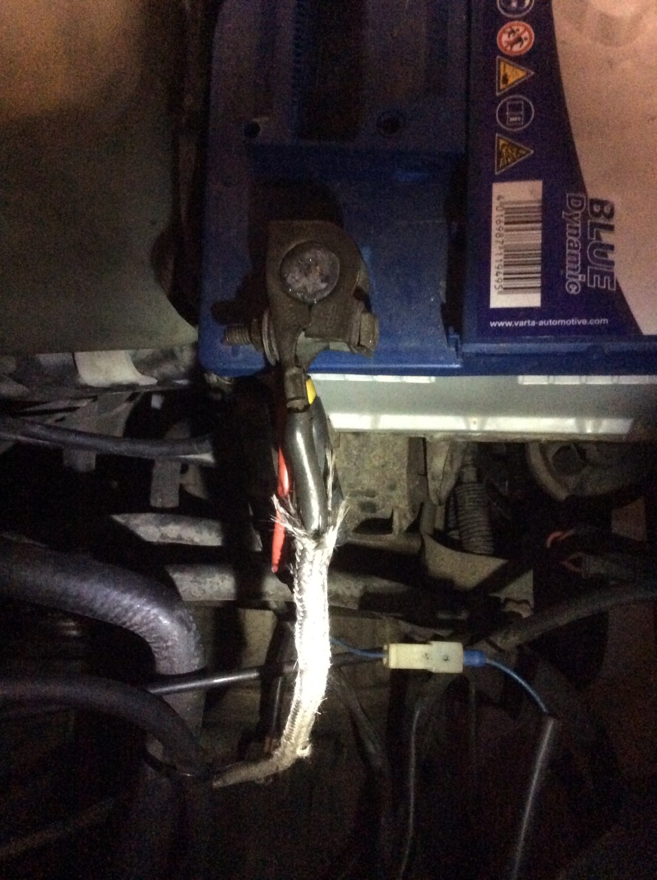

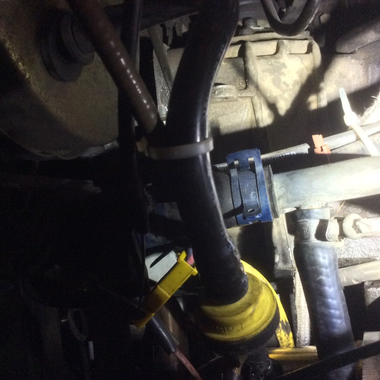

Je ne sais pas, je vais regarder, c est le gars qui m a changé le démarreur ( 2 fois) qui m a donné cette astuce, le démarreur sur une boîte auto est placé derrière le moteur sous le collecteur d échappement (donc pas trop visible). C est un câble qui vient du tableau de bord me semble t il. Sur la photo c est sur le câble avec une cosse jaune et il y a un deuxième câble qui arrive au démarreur, il part directement de la batterie,c est le plus gros et il est dans une gaine grise. En plus il y a une plaque pour protéger le démarreur de la chaleur du collecteur et je ne peux rien voir.

rien qu'a la tête de la borne de la batterie je vois que ça va pas
il faut faire attention a bien prendre la bonne batterie, les batterie vendue actuellement chez les centres auto ont souvent des plot de connexion un chouia plus petit pour certaines voitures modernes, sources d'ennuis considérable
la je vois bien que ta connexion de puissance est pas nette et trop serré pour que ce sois normal

Tu me conseilles de changer la batterie, mais c est vrai que chez feu vert pour ma voiture il n avait que 2 modèles. Je vais donc essayer de trouver une batterie plus adaptée,

tu ne vas pas changer la batterie pour ça si elle est encore valable
j'ai eu le soucis dernièrement sur un véhicule, j'ai dépanné le truc en mettant un clou a la verticale entre la borne et la connexion afin qu'il y ai moins de jeu et ça fonctionne en attendant ;)

ah oui pas con
