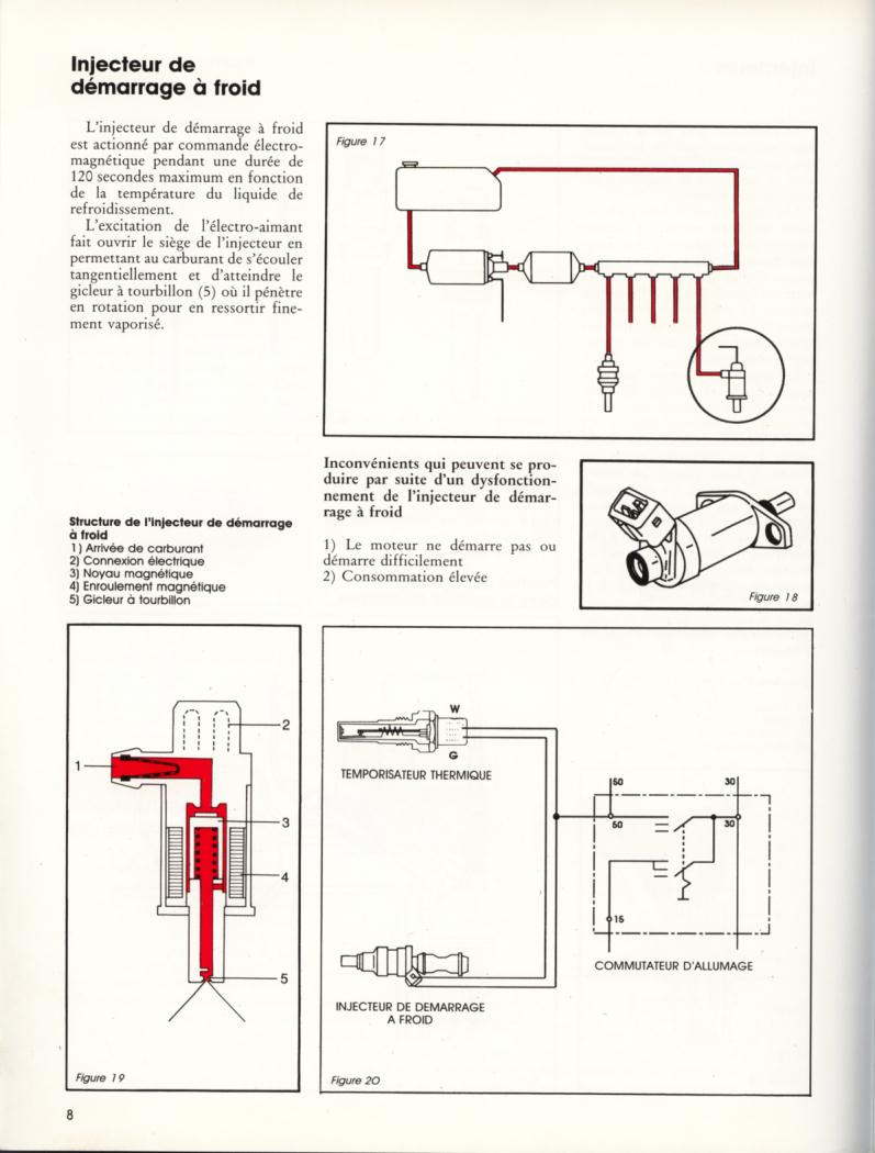

ah ok ... pourrais tu m'expliquer comment fonctionne l'injecteur de départ à froid, d'un point de vue électrique. Sur la doc, il est écrit qu'il est actionné par commande électromagnétique pendant 120 secondes. Donc est ce que l'impulsion électrique reçue pendant le démarrage permet de générer le cycle de 120 seconde ou faut il qu'il soit alimenté durant les 120 secondes avant qu'il ne se referme ? dans ce cas, est ce le démarreur qui gère une autre tempo ou alors il est alimenté en permanence ? :hein j'espère que je suis clair ... :foldingo

j'aimerai savoir sur quel doc tu as vu ça, je ne connais pas cette explication, mais je ne connais pas tout
c'est la sonde thermo temp qui gère le déclenchement en dessous de 30 °pendant 8 seconde a peu près , ensuite tu as le contacteur de saut de pression qui enrichit via le contacteur d'enrichissement a froid sur le papillon et qui sert aussi a la reprise
donc je doute que l'alimentation se fasse que pendant 120 sec
il faudrait que je regarde sur la mienne si c'est alimenté tout le temps quand le contact est mis ou quand je démarre ;)

ok merci. en fait c'est 120s max, c'est sur cette page -> :)
Messages : 12318
Re: Redémarrage KO suite restauration en cours
Ca c'est le relais qui donne l'impulsion ok
Ca n'a rien a voir avec l'alimentation en 12 v
je ne sais pas pour quel modèle est issu ton schéma mais il y a fort a parier que c'est pour golf 1 gti jusqu'en 83 et ce n’était pas le même système (il n'y avait pas de fiche sur le solénoïde pour ce modèle justement)
le système a été perfectionné depuis 1984 sur les cab (et golf 2 EV je suppose)
