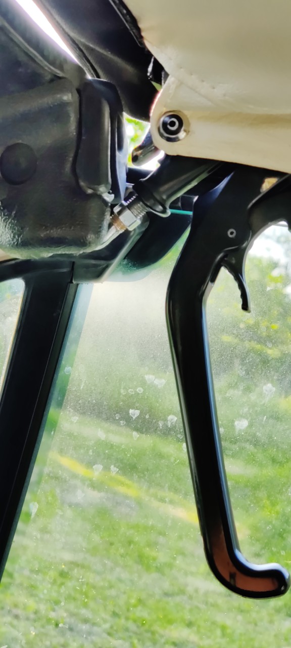

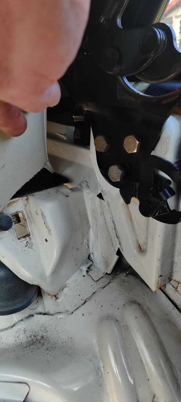

Salut ,
pour la graisse , les ergots sont tellement loin que pour l'instant c'est du domaine du rêve de se dire que ça va s'emmancher un jour..
j'ai vérifié les rivets sont à fleur et ne gènes pas du tout le mécanisme de fermeture....
j'ai desserré tous les boulon de la capote....
j'ai ré essayé de crocheter , rien n'y fait on dirait que l'angle des crochets ne prends pas et qu'il n'y a pas assez de jeu quelque part....truc de fou....
il doit faire (normalement) beau demain et après demain ....je la met en plein milieu du jardin ....on verra demain soir

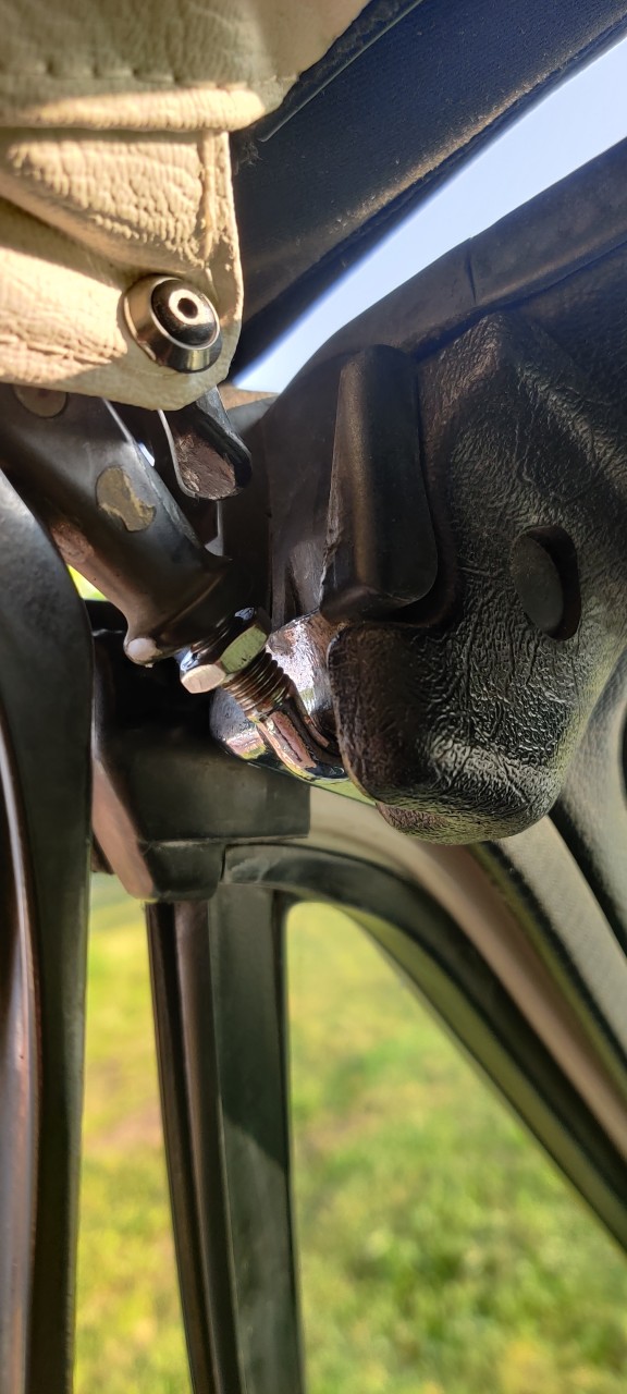

je vous joins 2 / 3 photos si dès fois vous voyez un truc qui cloche.....(genre une grosse bosse bizarre sous la capote ?)
@+Fab

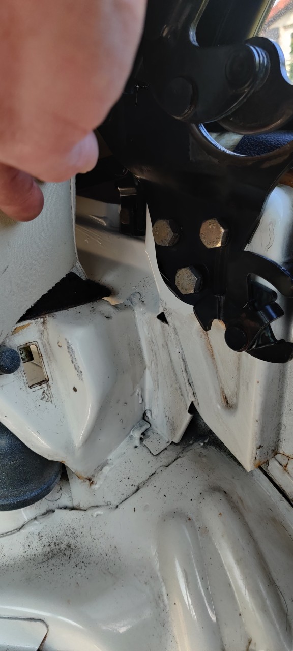

j'appuie donc au niveau des réglages d'excentriques ? d'ailleurs faudrait il les régler aussi tu penses ?

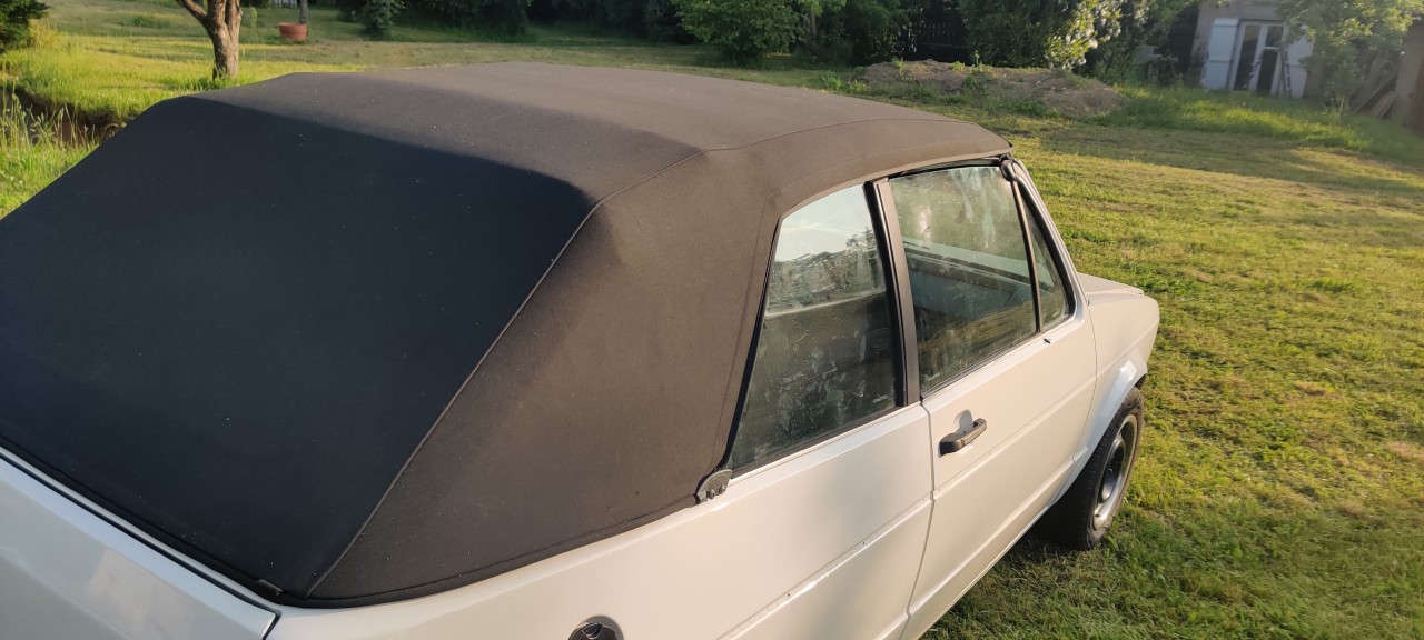

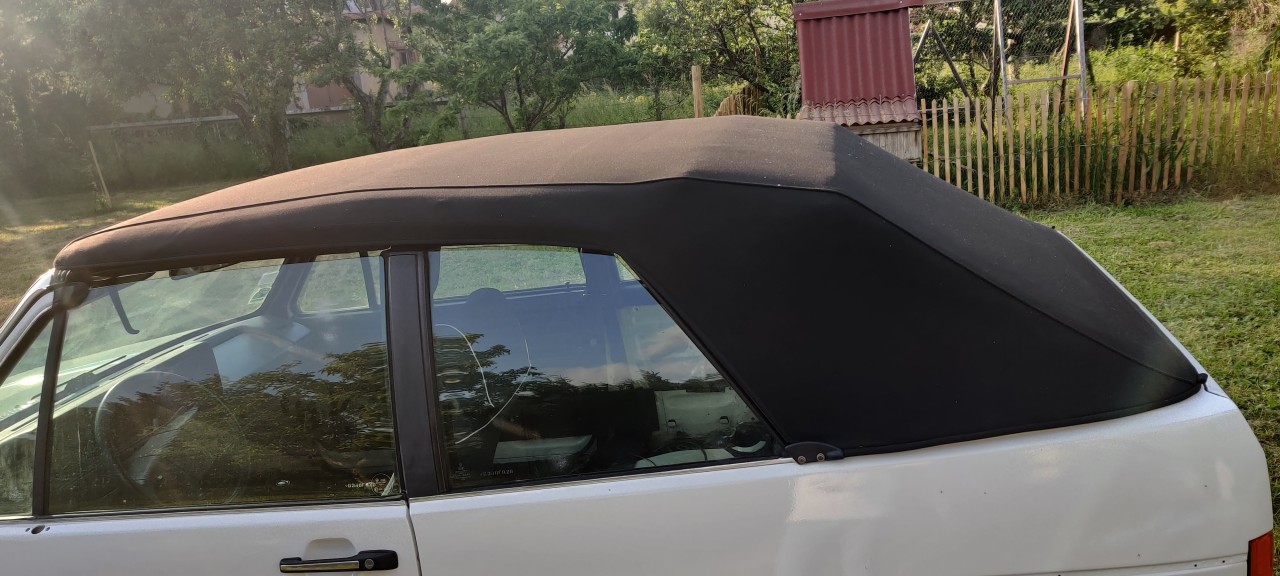

Salut comme promis des news !!!
alors l'action du soleil + la méthode de summit = fermeture de la capote
ce n'est pas encore optimal car on voit bien de l'intérieur un jour énormen par la frise , mais c'est deja encourageant.
le premier crochet , celui de gauche prends le chemin de la gorge située coté pare brise , et l'autre touche maintenant la piece en metal en face et et la pignée arrive a se verrouiller .
on va attendre encore demain et l'action de la rosée magique de cette nuit , et j'espère que tous les jours existants vont disparaitre: vitres avant et arrière.
à votre avis faut il toucher aux cames de réglage justement située à cette soixantaine de cm ???
en tout cas je commence à être rassuré ; )

Bon bah grace au soleil j'ai encore gagné 2/3 mm il en manque encore pour éviter les courants d'air dans la voiture , il faudrait que la capote avance encore de 1 ou 2 CM pour ne plus voir le jour au niveau du pare brise.(c'est enorme le trou d'air de ce coté la)

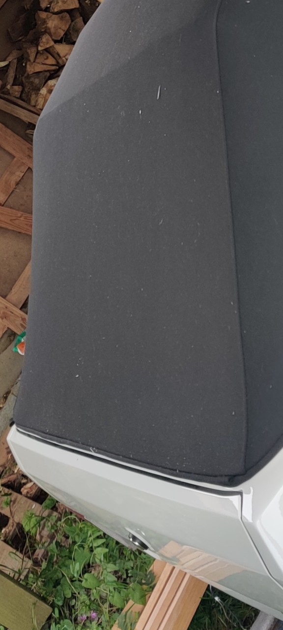

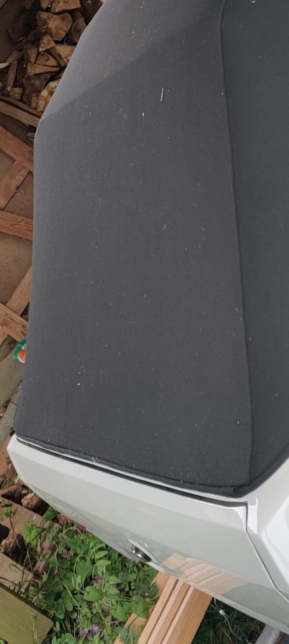

Montre nous une photo du bourrelet arrière.
S'il n'est pas rentré à fond !
En la mettant au soleil, au plus chaud de la journée, elle doit se fermer, il faut l'aider comme me l'a montré mon sellier (il me l'a remplacé en janvier).
Chez moi, pour la refermer, je la mettais 10 à 15 mn au soleil et en appuyant avec l'avant bras pour l'enfoncer vers le bas et l'autre main sur la poignet de verrouillage, elle se fermait.

Le bourrelet est rentré comme sur les tutos je pense :hmmmm non ?
Re: tension capote : problème de montage / début de piste
Pour moi, non.
A vérifier auprès des spécialistes

Olive 😅
Ton avis stp 🥺
Je le trouve pas mal ;) il demande peut-être encore à rentrer sur le côté gauche mais franchement pour une première :respekt comme il est la, il n a pas d impact sur tes soucis devant. Continue à serrer!
