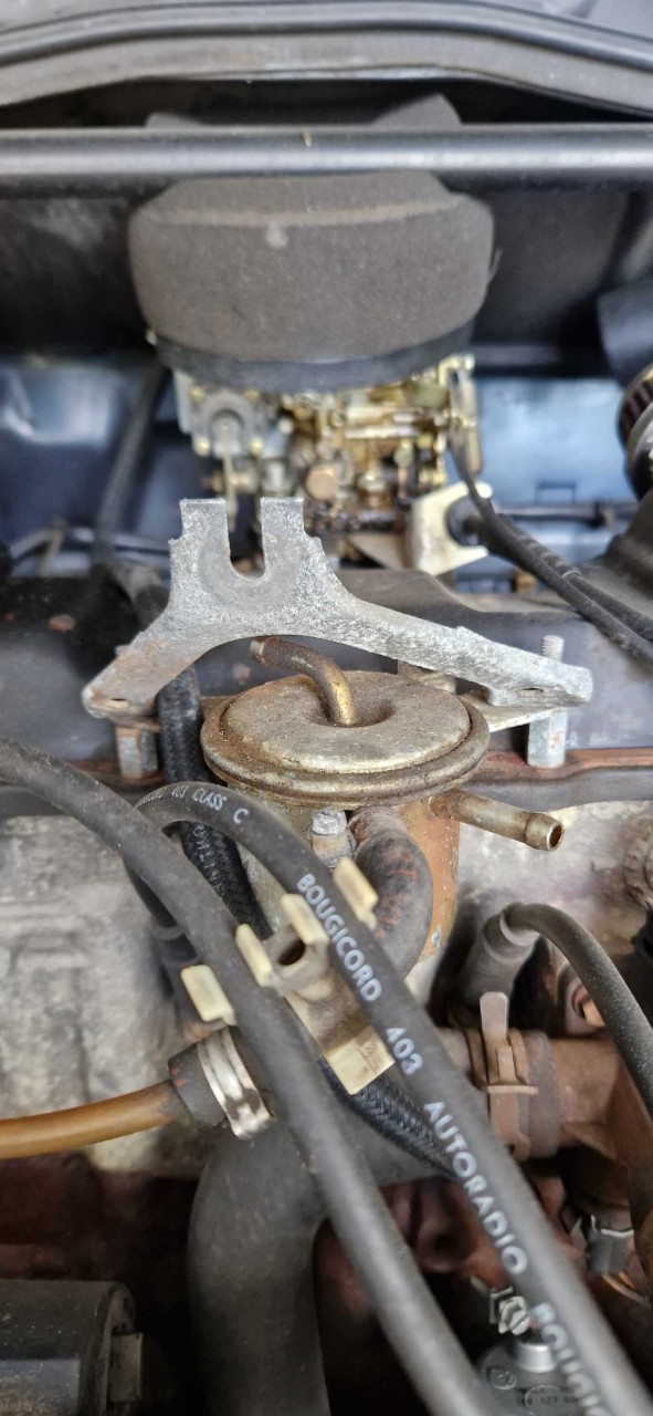

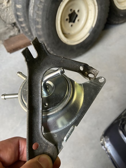

Oui c'est bien celui -là.
Le fait qu'il soit plus haut empeche de pouvoir monter la patte de support de la boite à air, et c'est meme chaud pour passer la durite sous la boite à air.
Messages : 12318
Re: PIEBURG 2E2 Volet 2eme corps grippé
il faut le renvoyer chez meca
faire une réclamation avec photos, qu'ils le vire de leur catalogue et trouve autre chose
ton modèle est toujours dispo chez vag 026127177B mais le prix fais mal , a peu près 105€ ;)

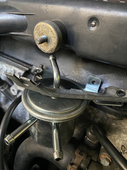

Hello,
Suite et fin de l'histoire du décanteur/ débulleur aftermarket commandé chez Mecatruc :
Le service client de Mécatruc m'indique que le montage d'origine comprends deux entretoises qui viennent surelever la patte de fixation de la boite à air si bien que le tuyau de sortie beaucoup plus haut du décanteur aftermarket passe. Les entretoises en question se fixent sur deux goujons plus long que les autres.
Ci-dessous la photo fourni par Mecatruc du montage d'origine.
Comme je n'ai pas ce montage sur ce véhicule, que je n'ai ni les goujons plus haut ni les entretoises et que je n'ai pas envie de prendre le risque de péter un goujon au démontage j'ai commandé le décanteur d'origine VAG à 100€....et montage nickel.
