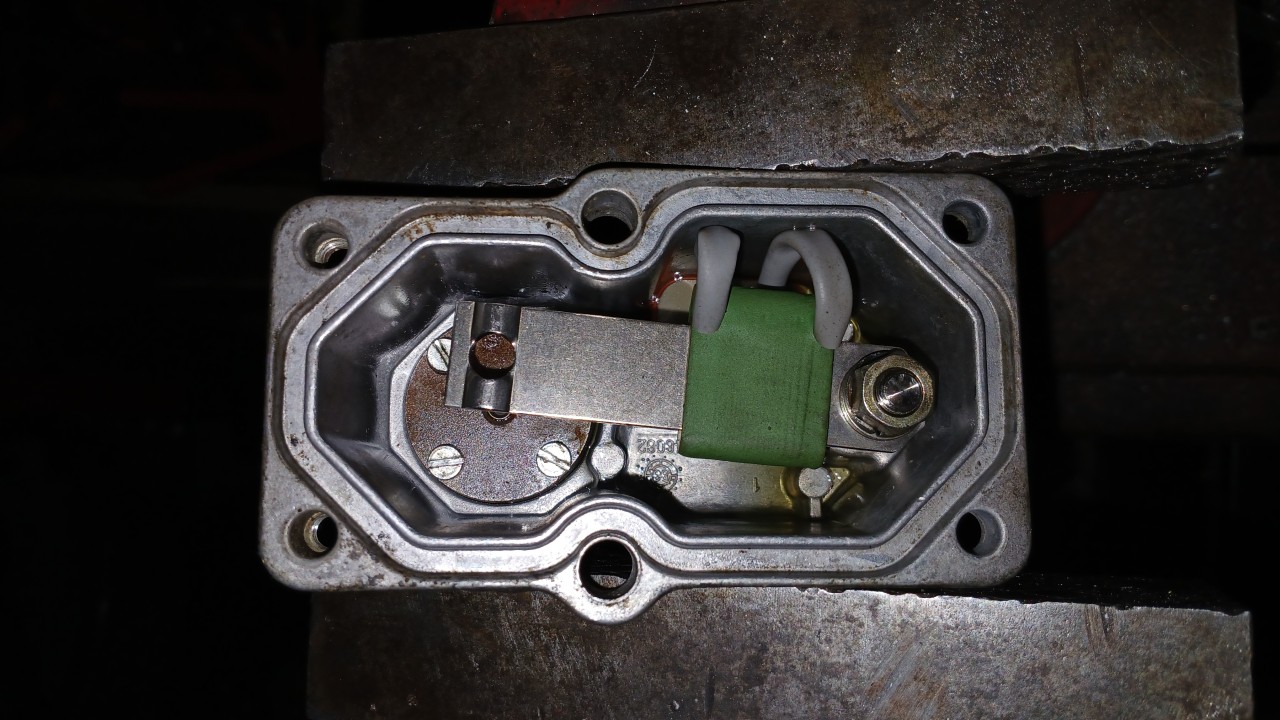

par curiosité j'ai ouvert mon WUR réglable et je m'aperçois que le bilame a bouger et que l'aiguille est tombé, en fait le bilame est solidaire de la vis réglable donc si tu touche a a l'écrou borgne ca fais bouger le bilame et forcement l'aiguille est tombé :D
je comprend mieux pourquoi celui la marchait pas du tout
pas très concluant la vis réglable de chez ferrari400parts tout compte fait ou alors j'ai loupé un truc :-P

coolraver a écrit :par curiosité j'ai ouvert mon WUR réglable et je m'aperçois que le bilame a bouger et que l'aiguille est tombé, en fait le bilame est solidaire de la vis réglable donc si tu touche a a l'écrou borgne ca fais bouger le bilame et forcement l'aiguille est tombé :D
Oui, je m'en était aperçu, même si l'aiguille ne tombe pas et que le bilame touche le bord du wur, ça doit mal fonctionner.
Lors du réglage de la vis avec l'écrou, je tiens la tête de vis avec une clé à oeil en veillant qu'elle n'aille ni à gauche, ni à droite.
Mais c'est vrai qu'il aurait pu faire comme un détrompeur pour caller la vis.
