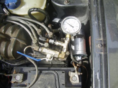

Bon aujourd'hui j'ai bossé sur le cab, j'ai tout demonté le doseur et soufflé par tous les trous, déposé le régulateur de pression: RAS
j'ai noté que les raccord banjo ont du sulfate blanc par endroit a cause de l'humidité ancienne, vérifier si le retour se faisait bien RAS, j'ai tout nettoyé passé les joint a la flamme, je remonte verdict, 4.5 bar :-P
pfff je commence déprimer je vais la revendre si ca continue ce tas de boue :bois
tout dépité je vais faire un tour dans mon stock de pièce et je retrouve une régulateur de contrepression de DX
je le monte péniblement, (j'ai juste envie de lui mettre un coup de fusil a cette caisse) et la miracle 2.2 bar :maitre
mais le moteur est un peu chaud du coup je vérifierai demain matin a la fraiche :bisou
Ca me fais deux régulateurs dans les choux dont le réglable, du taff pour l'hiver en perspective :sup

Bon alors fausse joie !!!
il y a deux jours j'etait a 2.2 bar
avant hier je démarre a froid et elle démarre mal, je roule un peu avec hier et refais mes réglages co ralenti
ce matin je vérifie a froid avec le mano je suis de nouveau a 4.5 bar :mad
j'avoue je comprend pas le problème
un troisième WUR HS j'ai du mal a le croire
quelque chose se bouche mais quoi ?
elle va me rendre chèvre :-P

Il fonctionne bien ce mano ou c'est un bidule chinois ?
Il n'y a rien de logique dans ces mesures, le fonctionnement d'un wur n'est pas complexe.
Il faudra peut-être mettre en la tête en pression (alimentée en direct la pompe par la prise du wur), les injecteurs dans des éprouvettes, et débranché le retour du wur pour voir si ça coule.
Il y aurait un bouchon dans le retour dans le tête ??
Re: K-jet probleme de WUR
Posté : ven. août 16, 2024 20:25 pm
par coolraver
Non pas une merde chinoise et il fonctionne puisque je l'ai tester sur mon KR de scirocco
j'ai pas encore essayer de vérifier le retour au réservoir
pas vraiment compris la....quel rapport avec les injecteurs ? le retour du WUR n'est pas bouché puisque j'ai changer de tuyau et que cela fait pareil alors a moins que mon 3 eme WUR soit déjà HS je sèche un peu
je vais aussi démonté mon filtre pour voir si il serait pas encrassé on ne sait jamais
