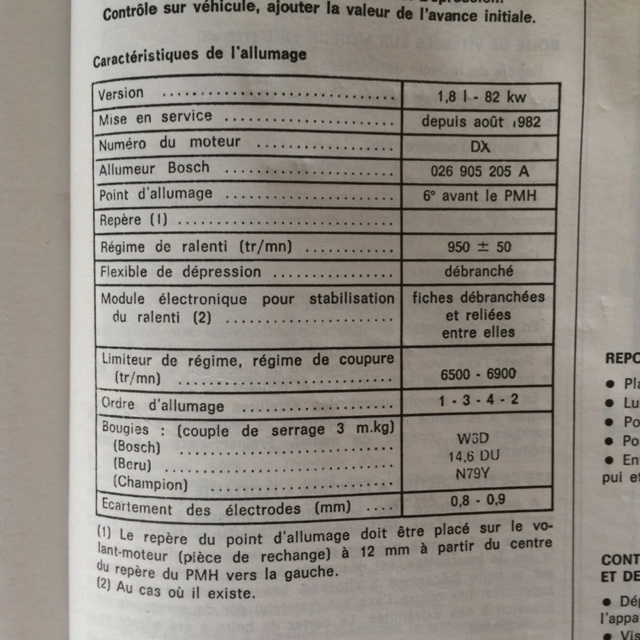

J'ai encore une question.
Je suis tombé sur une rta pour DX et pour le réglage de l'avance il disent aussi de débrancher les fiches du module électronique pour stabilisation du ralenti et de les reliées entre elles.
Je vois pas ou c'est ?

MIALHE a écrit :J'ai encore une question.
de quel RTA ca émane? y a pas de module électronique de stabilisation de ralenti sur un DX :foldingo
Messages : 3216
Re: [Général]calage alumage lampe stroboscopique
De celle la, page 91
Messages : 12317
(²) ca renvoie en bas de page, si elle existe....ca existe pas sur ton modele...peu etre sur JH ;)

Il y a une erreur alors car il y a écrit numéro de moteur DX
Ou alors je suis en train de chercher, c'est pas le module qui ce trouve accroché au dessus des amortisseurs dans le compartiment moteur ?
Car j'ai vu que certain DX ne l'avait pas.
Messages : 12317
c'est une soupape électromécanique pas un module électronique
et puis quand tu règles, si ton moteur est chaud comme il se doit, il n'a aucune raison de se déclencher, donc...
