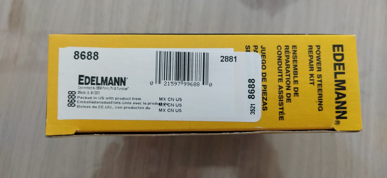

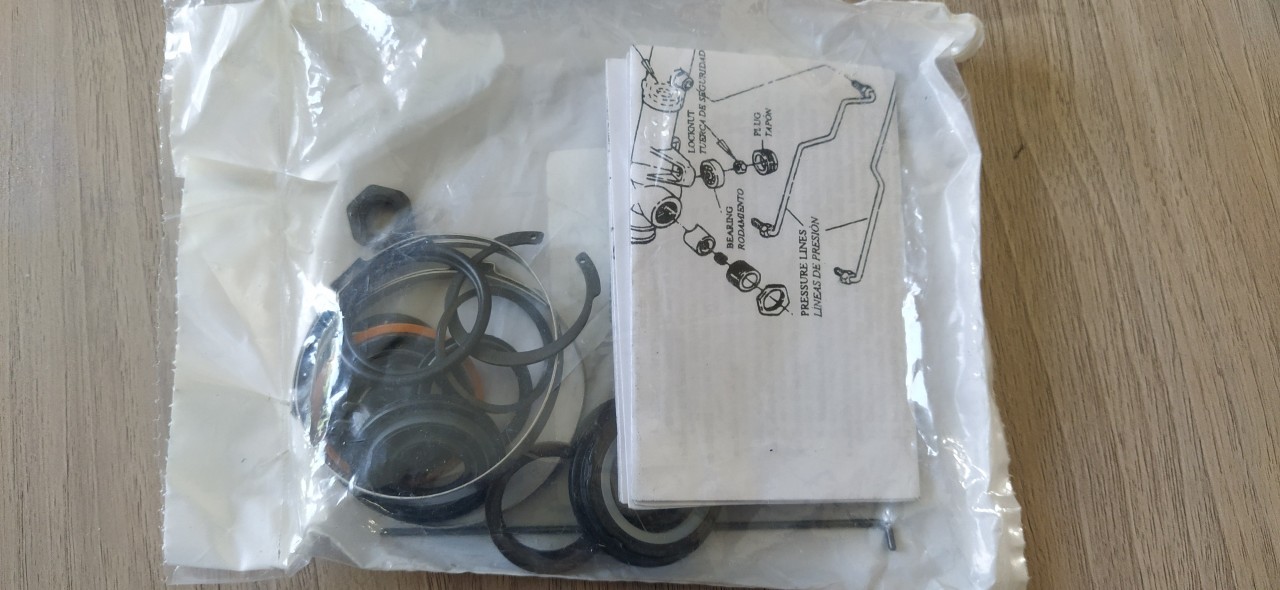

Je viens de passer commande du kit joints ici :
https://www.rockauto.com/fr/parts/edelm ... l+kit,7396
Je ferai un retour j'espère que ça va le faire... J'ai payé via PayPal

Bon visiblement fournisseur ok je n'ai pas eu de frais de douane colis en bon état...
-> 13€ de frais de douane finalement j'ai reçu par la poste sûrement car quand FedEx m'a livré je n'étais pas présent et a fait livrer par un autre transporteur
