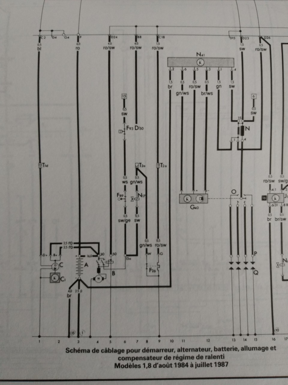

Mialhe avait raison sur le thermocontact temporisé, sincèrement je ne l'aurais pas conçu comme ça.
En fait, il y a 2 broches, une pour alimenter la résistance chauffante, il faut bien la masse forcément.
Et l'autre broche reçoit aussi le 12 v qui traverse l'injecteur, et cette broche avec une lamelle flexible touche la masse à l'intérieur.
Quand la résistance chauffe, la lamelle de l'autre broche se décolle de la masse.
Donc au metrix, les 2 broches doivent biper, mais aussi elles doivent biper avec le corps de l'idf (la masse).
Je n'ai pas essayé quand le moteur est chaud, si la résistance est fonctionnelle durant la phase du démarreur, l'autre broche (la lamelle) non puisqu'elle ne touche plus la masse.
Bon pour aider la havane, j'ai trouvé un haynes de golf 2.
Je commencerai à vérifier la continuité à la broche C18

Ok ok
Donc si je pige bien , la therm est un circuit fermé tans que le moteur est froid , une fois que ça chauffe , le bilame se décolle , et le courant ne passe plus .... du coup c’est là où l’IDF n’est plus alimenter !!
Je comprend en Elec , mais il faut m’expliquer longtemps
Arrêtez moi si je dit une bêtise.
Pour simplifier:
Je doit avoir une continuité au 2 broches du therm moteur froid
Moteur chaud , plus de continuité
Un stylo sur la masse de therm , je dois avoir du 12v sur les 2 broches moteur froid , en revanche que sur 1 moteur chaud.

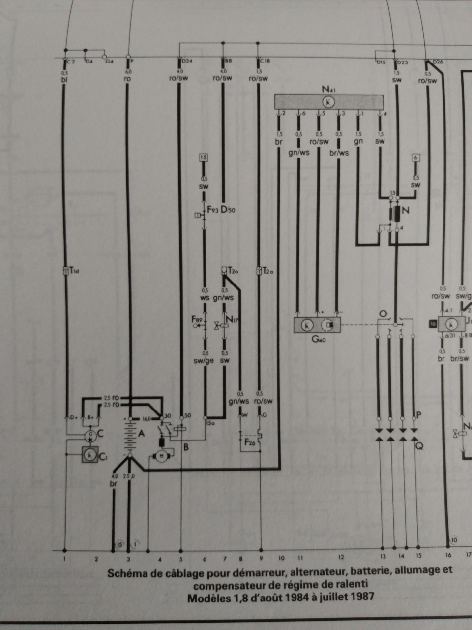

Par contre , je ne pige absolument RIEN au schéma les amis
Pour simplifier:

Tu as tout à fait raison de vérifier la continuité en c18, il faut remonter pour vérifier jusqu'au contacteur de neiman, on voit que le 12v vient de la, lors du démarrage.
